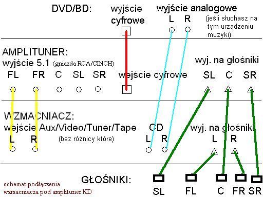

To musisz zastosować w amplitunerze takie dwa trójniki RCA ( amplituner pre - out Front L R )
, albo odpowiedni kabel . Dasz rady .

Cantona rozbujasz dwiema 216 , ale do stereo , porządnego stereo amplituner jest niepotrzebny , on wręcz przeszkadza .
Proponuję Ci kupić przedwzmacniacz stereofoniczny i podłączyć do niego 2X 216 na takiej zasadzie :
214 zasilisz surrandy , a centralną z ampli .
źródła dźwięku stereo analogiem bezpośrednio do przedwzmacniacza stereo .
Uwierz mi skończą się twoje kłopoty z " zasileniem Cantonów " .
Jeśli będziesz chciał to napiszę jak skalibrować system .

Tylko nie zapomnij żeby źródło dźwięku stereo było bezpośrednio podłączone do wzmacniacza zintegrowanego stereo , lub do systemu dzielonego stereo .
Pewnie o tym wiesz , ale powiem bo inni też czytają :
Uwaga : KOLUMNY FRONTOWE SĄ PODŁĄCZONE TYLKO POD JEDEN WZMACNIACZ ( W TWOIM PRZYPADKU MOŻE I BYĆ SYSTEM DZIELONY )
Uwaga : PRZY TAKIM POŁĄCZENIU W TRAKCIE KALIBRACJI KD POKRĘTŁO GŁOŚNOŚCI WZMAKA STEREO ZINTEGROWANEGO LUB PRZEDWZMACNIACZA STEREO USTAWIASZ NP. NA GODZINĘ 12 - STĄ , TAK KALIBRUJESZ ZA POMOCĄ AUTOMATYCZNEJ KALIBRACJI I TAK POKRĘTŁO ZOSTAWIASZ GDY SŁUCHASZ KD , PO SKOŃCZONYM SEANSIE USTAWIASZ POKRĘTŁO NA MNIEJ , WIADOMO DLACZEGO ( pokrętło głośności najlepiej ustalić przy słuchaniu muzyki stereo , ma być głośno , a wyraźnie , może to być i godzina 11 - sta , to zależy od kolumn i wzmaka .
Przy próbach daruj sobie na razie bi amping , powkręcaj w kolumnach z powrotem zwory .
