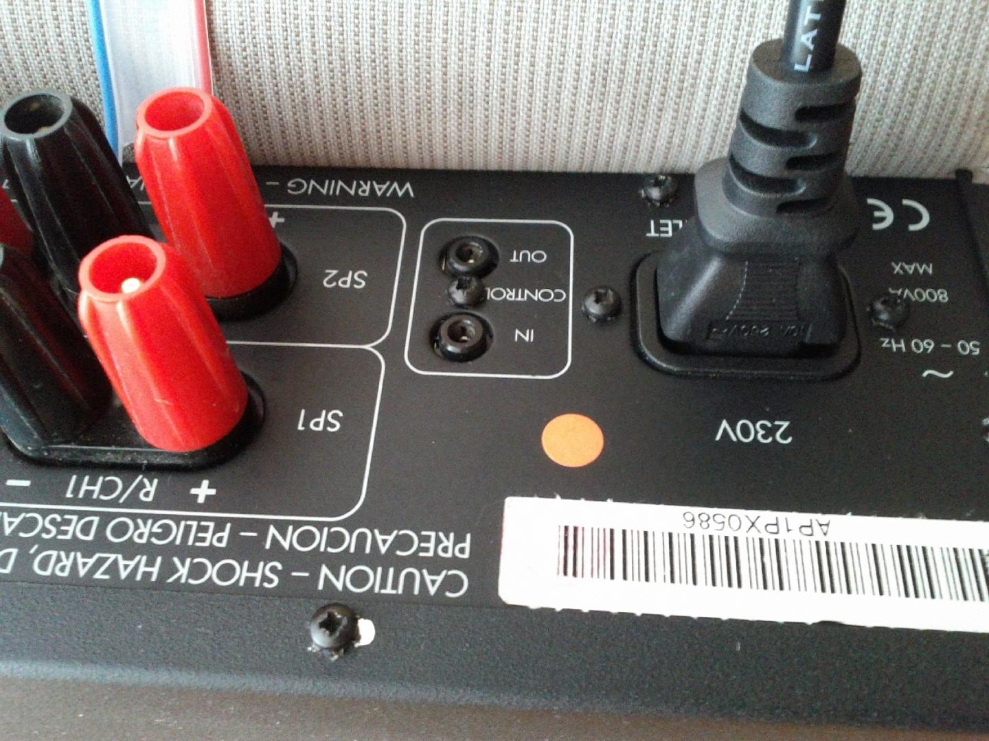

Do istniejącej integry arcama dokupilem sobie koncowke mocy. Pilotem moge przelaczyc w stan uspienia integre - koncowki juz sie nie da.
Natomiast z tylu obu urzadzen sa wyjscia, ktore chyba do tego sluza by zalaczac i wylaczac oba urzadzenia naraz przez nacisniecie na pilocie stby.
Zaloguj się, aby zobaczyć treść (możliwe logowanie za pomocą ) post-46414-0-97401400-1366387780_thumb.jpg
jak widac na zdjeciach integra ma control mozliwosc do wpiecia: control in albo remote in
koncowka natomiast ma control in i control out..
jakie jest wlasciwe podlaczenie, aby jeden pilot wszystko uruchamial?
integra - control out - koncowka control in
czy moze integra remote in koncowka control out?
z gory dzieki za odpowiedz - nie chce czegos spartolic wiec wole sie upewnic :)
w sumie w razie w jak z pilotem nie wyjdzie - ktore urzadzenie najpier wlaczyc oraz wylaczyc?
wlaczam najpierw integre potem koncowke? oraz gasze najpierw integre a potem koncowke?:)
Jaka końcówka ? Również Arcam ?
Jeśli tak to Twoje rozumowanie "integra - control out - koncowka control in" jest słuszne.
W innym przypadku musiałbyś poczytać o sposobie sterowania z wyjść 'control' ( przeważnie to jest załączanie 12DC - ale mogą być odstępstwa ).
W przypadku złącza remote sytuacja jest nieco inna - nie masz tym tylko wyzwalania włącz/wyłącz , ale i współpracę odnośnie sterowania pilotem.
Jeśli ta sama firma - powyższe połączenie niczego nie popsuje - a sprawdzisz czy pilotem włączysz oba urządzenia.
Pozdr

OBA urzadzenia z tej samej serii arcam.
Zdecydowanie to pierwsze. Impuls 12V musi wyjść ze wzmacniacza (out) do końcówki mocy (in).
Jeżeli nie działa to albo kabel masz uszkodzony albo któreś gniazdo w elektronice.

dziala wszystko cacy z pilota integry. integra control in koncowka control out - z remote out juz nie probowalem.
Ciekawe jest to ze integra startuje o 2 sec szybciej (z trybu protect do "normal") niz koncowka ( ciekawe czy to specjalnie, aby zachowac wlasciwa kolejnosc wlaczania tych urzadzen?:). Gasza sie oba naraz :)
