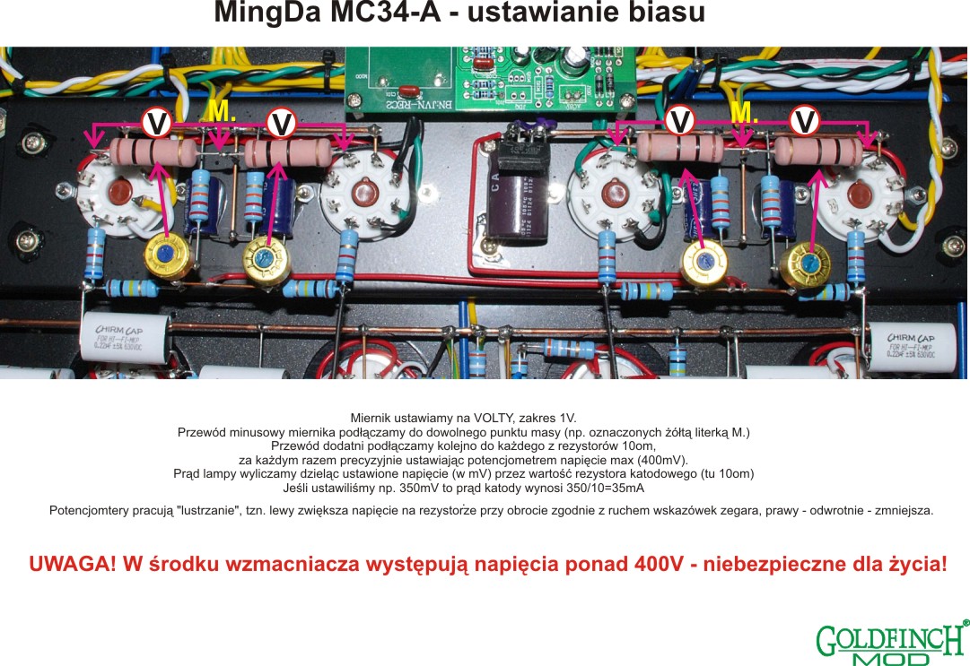

Rozumiem, że pierwszy wzmak poszedł do serwisu, wymieniono na nowy i dalej jest ten sam problem, czy przyjechał z uszkodzoną lampą ( którą Ecc82, 83 czy El34 ) Rozumiem, że wymieniasz lampy na nowe. Ten model ma końcówkę PL czy nie bo to ważne, z PL są autobiasy, niby dla poprawy użytkowania, starszy model miał nastawy prądów i napięć ręczne, należało odkręcić spód i popracować z miernikiem i śrubokrętem. Jeśli nie wiesz jaki masz model, odwróć mingdawkę na plecy, odkręć obudowę z zobacz czy w pobliżu lamp mocy ( to obok tych dużych, białych, okrągłych z dużą ilością kabelków i rezystorów mocowań lampy ) są złote małe okrągłe potencjometry z niebieskim środkiem do kręcenia ( bosze co ja piszę ;) biasy nie strzelają w kolumnach, coś jest nie za dobrze.

Ok, w tracie operacji wyszło, że mam autobias, ale mam też jakiś twór, plamę? na obudowie wewnątrz, zaraz pokażę Wam fotę. Przy okazji, teraz zamiast suszarki do wanny, można poprosić "kochanie, wez zerknij we wzmacniacz":D
Upss, plama, to kurz
Tak to wygląda w starszym typie
dziękuję pięknie. Na szczęście nie mam Edytowane przez Ensa

coś jest nie tak z napięciami, trzeba to pomierzyć, nie ma innej drogi
jednak na nieszczęście, wolę opcję starszą, autobiasy to nie najlepsze wyjście
