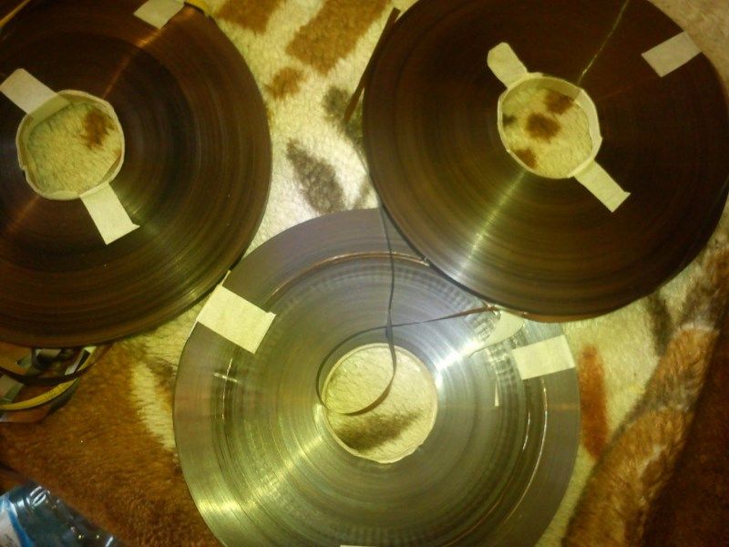

ciekawe te taśmy rmg,ale jak zeżre mi głowicę w arii to ja takich nie chce,teteśmy z woreczka luzem co mam są jakieś dziwne,takie czarne metaliczne,coś jest podobno na nich nagrane bo to ze studia
mam kilka orwo w opakowaniach i szpulki z nich sobie zostawie,jak kupię jakieś taśmy większe to sobie poprzewijam tylko bedzie trochę zabawy z tymi wstążkami matalizowanymi i sklejaniem

piszę na nich "bas profesional" tylko jak mi powiecie jak toto nawinąć na szpulki mniejsze to nagroda nobla:) zrobie zdjęcie i wam pokaże
Taśmę nawiniętą na bobinie kładzie się na uszkodzoną płytę gramofonową i przewija się z gramofonu na magnetofon - ot i cała filozofia.
moja Aria i te cholerne dziwne taśmy luzem,za nic nie wiem jak mam to poprzewijać,mają takie wielkie koła

to podaj adres na pw to wyslę ci 2szt takich szpulek,jedna trochę rozmamłana bo plaster się odkleił,wcześniej miałem takich z 5szt tylko popsułem
tam chyba jest coś nagrane bo widać ślady śćierzek jak się odwinie
