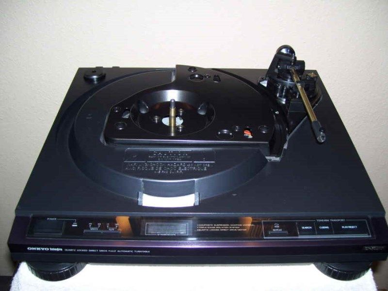

Witam wszystkich,
Ostatnio zakupiłem gramofon Onkyo intera CP-1057F z wkładką ortofon OMB-5e i coś mi się nie podoba.
Mianowicie czy podstawa wkładki na której znajduje się igła nie powinna być czasem równoległa do płaszczyzny płyty?
Załączone zdjęcie powinno zobrazować o co mi chodzi.
A jeżeli powinno być to czy ktoś wie jak podnieść punkt podparcia ramienia w tym gramofonie?

W instrukcji serwisowej : http://elektrotanya.com/onkyo_cp-1057-f.pdf/download.html pokazują trzy śrubki którymi można podnieść talerz.
Masz jakąś instrukcję obsługi od niego? Rozwiązanie serwisowe może ci przysporzyć trochę kłopotów jak nie jesteś Majsterklepka.
http://www.hifi-manuals.com/Search?q=cp-1057-f&sa= ( trzeba założyć konto i się zalogować, niby free).
Być może masz przewidzianą regulację VTA w ramieniu.
Równoległe ma być to co pisał Vlado, ale łatwiej przyjąć, że headsheel jest równoległy* do ramienia i oceniać równoległość całego ramienia.
Możesz regulować-z grubsza- także wysokość VTA zakładając cieńsze lub grubsze maty na talerz.

Ścięcie dołu wkładki jest w tych modelach równoległe do górnej powierzchni wkładki, a tym samy też równoległe do headshell'a. Wszystko wskazuje, że masz za nisko ramię, i nic dziwnego, bo linia OM Ortofona charakteryzuje się stosunkowo dużą wysokością wkładek. Z tego co pamiętam ramię Onkyo nie ma regulacji VTA, zatem nic tu nie będzie proste w realizacji. Można:
1) wymienić matę na talerzu na cieńszą,
2) odkręcić ramię od plinty i sprawdzić czy pod podstawę ramienia nie da się podłozyć jakiejś odpowiednio grubej, dużej podkładki (dysk stalowy, aluminiowy, ebonitowy, korek, itp.),
3) zdjąć wkładkę z headshell'a i nadbudować przednią część jej górnej ścianki np. kilkoma warstwami naklejanej na siebie taśmy izolacyjnej. To zmieni położenie wkładki w headshell'u, ale trzeba będzie uważać z siłą przykręcania wkładki do headshell'a, bo wkładka nie będzie dobrze do niego przylegała, co może grozić połamaniem "uszek" wkładki.

Kurde wykopałem stary i zajechany przeze mnie osobiście w dzieciństwie placek Fronczewskiego (Akademia Pana Kleksa), okazało się że dopiero po położeniu płyty bezpośrednio na talerzu bez maty jest równoległa powierzchnia.

Te trzy śruby pozwalają na podniesienie lub opuszczenie całego zespołu (to są śruby od zawieszenia talerza wraz z ramieniem).
Spróbuję odkręcić ramie i pokombinować w tą strone...

Teoretycznie pozycja na startujący samolot obniża balans tonalny. Masz mniej wysokich, więcej niskich. Wsłuchaj się jednak w dźwięk bez maty i z matą czy na tej wkładce jest taka różnica, by było o co walczyć.
Inna sprawa, że płyta położona wprost na talerzu też ma prawo jaśniej grać :) Popróbuj, może skombinuj ultracieńką matę, Zontek coś klecił samoprzylepnego grubości kartki papieru. Ogólnie tak patrzę, że wszystko jest plastikową wytłoczką, bałbym się gmerać i pokładać pod mocowanie ramienia. Chyba już lepiej przypadkowo oprzeć się wkładką o talerz, złamać igłę i kupić inną wkładkę. Dźwięk tylko na tym zyska.
Jesteś pewny, że te trzy śruby podnoszą też ramię?
Tak jestem pewny, sprawdzałem.
Ten ciemny fragment to jest jeden odlew i śrubami ściągasz sprężyny od zawieszenia, a oś silnika na której montujesz talerz jest na sztywno z tą powierzchnią...
Opuszcza się talerz względem obudowy po prostu.
BTW obudowa to plastik a ten element mocujący ramie i talerz jest metalowy.
Zastanawiam się nad takim rozwiązaniem :-]
Tylko oczywiście nie na płycie bo szkoda...
W sumie myślałem od początku o ortofonie 2M red lub blue jak bóg da i partia pozwoli..
