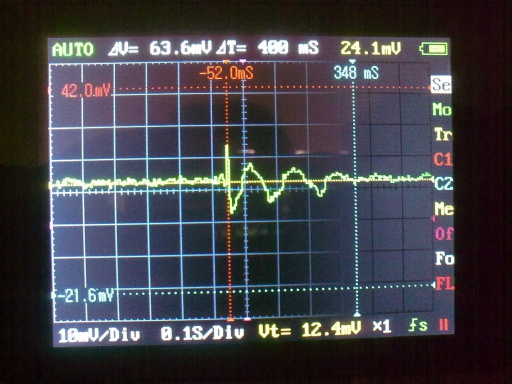

Mówisz dźwięk jest impulsowy. Jak najbardziej się z tym zgadzam. A teraz popatrz na zdjęcie z oscyloskopu zamieszczone przeze mnie powyżej. Na początku widać ładny impuls minimalnofazowy, a potem się coś niestety coś knoci. Czy patrząc na tę resztę można powiedzieć że odpowiedź impulsowa jest szerokopasmowa i poprawna ?
Wprawdzie przykład jest ekstremalny, bo jest to zapis reakcji wkładki i ramienia gramofonu na sporą rysę, ale daje pojęcie o ty z czym mamy do czynienia również przy innych stromych sygnałach. Paradoksalnie spóźniona reakcja na tę rysę która jak widać trwa ponad 300mS, w życiu codziennym nie jest słyszalna. Znaczy zazwyczaj słyszymy trzask i tyle. Cały zniekształcony "ogon" nie jest słyszalny w postaci trudnych do akceptacji zniekształceń, lecz raczej poprawnie bez zakłóceń. Jakbyś słuchał więcej płyt winylowych to byś o tym wiedział. Zjawiska takie potwierdzają tezę, że nasz słuch to słucha Cię w względzie co powinniśmy słyszeć.

to jest bezwładność igły, masa igły powoduje,że drga jeszcze po przejściu przez rysę, mikrofony mają podobne odpowiedzi impulsowe, odpowiedź impulsowa daje pewne pojęcie o pasmie przenoszenia, w extremalnym przypadku impulsu jednostkowego pasmo przenoszenia jest nieskończone tzn widmo impulsu jednostkowego jest "białe",
Mógłbyś przestać z tą szkołą elementarną. Popatrz na inne impulsy, np. ten powyżej jak jest odczytywany.
Sama igła ma bardzo małą bezwładność, inaczej nigdy by nie przeczytała sygnału 50kHz. Tu chodzi o całe ramię z wkładką. Jak się przyglądniesz bliżej to zobaczysz że te oscylacje zanikają po 0.4s, toż to "wieki całe", a nie słychać gdy jednocześnie odczytywana jest muzyka. Trzask i potem jakby nigdy nic. Posłuchaj z uważnością płyty z rysą na muzyce.
