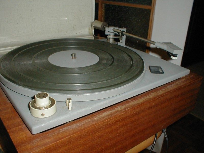

Robiłem ostatnio porządki na strychu i znalazłem gramofon. Jest on całkowicie nie opisany na spodzie ma tylko 'przegląd techniczny 08' napewno nie chodzi tutaj o rok ponieważ gramofon na strychu spędził minimum 10 lat. Chciałem się poradzić znawców jakich mam nadzieje tu pełno bo może spotkaliście się z nim kiedyś i wiecie co to jest.
Załączam zdjęcia z każdej strony oraz dwa z góry. Wygląda mi to z tego co przeglądałem google grafikę na jakąś Unitrę ale całkowicie się na tym nie znam. Z góry dziękuję za każdą informacje. Jeśli potrzeba mogę dorzucić więcej zdjęć ale wolał bym nie rozkręcać gramofonu.

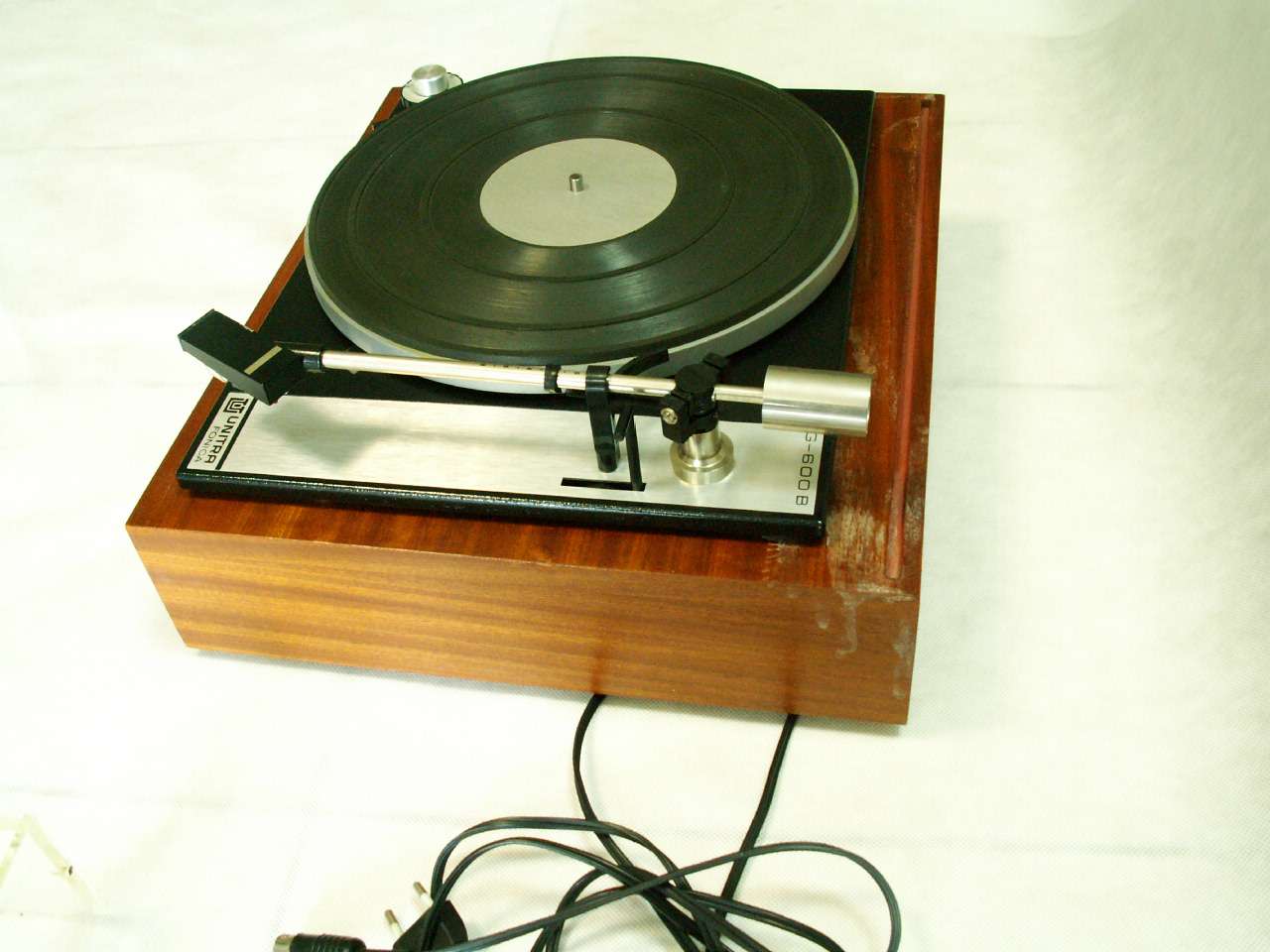

Wyglada na unitra g-600b
Sześćsetka to był chyba jeszcze idler a 601 to już pasek.

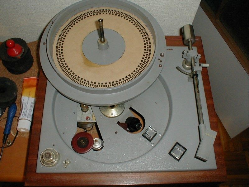

Przemysław, zdejmij talerz i pokaż zdjęcie rozwiązania przeniesienia napędu.
Fubb, ty chyba zgryźliwy jesteś ?
Dziękuje za zainteresowanie tematem. Talerz zdjąłem zdjęcia porobiłem mam nadzieje że to o to chodziło. W każdej chwili mogę zrobić więcej jeśli trzeba.
G601 . Naped idlerowy. Dość głośny Problem w "epokowym" pasku napędowym .Dosć trudno osiągalnym z uwagi na długość.Krotki. Któryś z Kol forumowych ma namiary na żrodło zakupu. Ja już niepamiętam. gdzie i za ile .
Obawiam się że po tylu (40) latach , elementy gumowe mocno stwardniałe lub poparciałe. Wymyć wszelkie osie i pow trące, Nasmarowac świeżym medium Ramie sprawdzić pod względem luzów i "inercji"
Istotnie ciekawy zabytek o walorach użytkowych.

Wzorowany na fonice 600 z tym że już inny silnik i ramię i talerz

To jest G 601 f, czyli Fonomaster z uciętym wzmacniaczem.
Majątku na nim nie zrobisz, posłuchać można, ale bez rewelacji.
To nie jest 601.
To nie jest 601
To jakaś przejściówka hybryda pomiędy G600 a G601
Blacha tłoczona dla usztywnienia pod G 601,ale otworowana pod silnik mikroma Tonsil i idler
Naped j.w. z G600 i fonomastera 76 ale ze startem po ustawieniu "piętra" prędkości
Talerz też jednostkowy.
Ramię - Fonomaster, G 601.
Strobo też Fonomaster 78

T4 xxxxx ?
Walory soniczne dyskwalifikują . Tu rozpatrujemy w kategoriach :rób z tego co masz (było)
Fonica często wypuszczała takie kundle .Podobnie jak inne dzieci OBRSPU. Zaklady MUSIAŁY wykazać się nowymi konstrukcjami ..A że czesto w pojedynczych egzemplarzach. to inna sprawa
Wklejka to to nie jest co prawda bo jest to 'wybite' od spodu płyty
Z40-LC z jednej strony bolca a z drugiej T4-B-2611-079
załączam fotografie.
Sam się sobie dziwie że nie zwróciłem na to uwagi przy pierwszym zdjęciu talerza.
Te znaczki to "skład" surowca na talerz i T4 to znak zakładu montażowego w Zjednoczeniu Unitra i ozn elementu
Miałem na myśli kawałek metki przykleionej do tej sklejkowej płyty z otworami. Lub pod talerzem przy lampce i lusterku stobo. Ale po tylu latach .......
