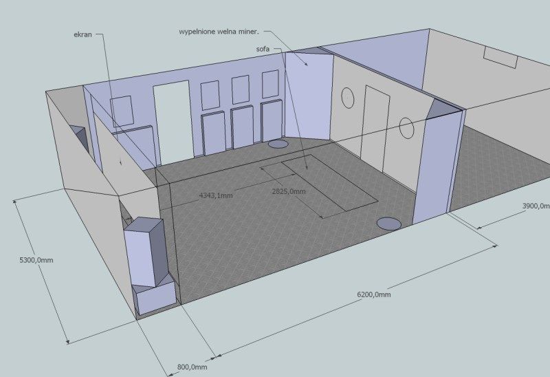

Witam, od jakiegos czasu zastanawiam sie nad zmiana projektu kina domowego.
Dotej pory jest wszystko w piwnicy w pokoju o wymiarach 11 x 5.3 (czy 10.5X5.3, nie pamietam dokladnie). Pokoj duzy, ktory oczywiscie trudno jest jakosciowo naglosnic, a ostatnio potrzebuje oddzielnego pokoju na 15-20metrow, wiec doszedlem do wniosku, ze rozdziele ten duzy pokoj na jakies 35m2 + 20m2. Pod kino beda te 35m2, ogolem moge zrobic wiekszy lub mniejszy.... Planuje zrobic sciane o grubosci 20cm, wypelniona welna mineralna i wykonczona plyta gipsowa (czy 20cm wystarczy, zeby bass od suba nie uciekal mi do tego mniejszego pokoju?? ). Odchodzac od tego, ze 35m2 wystarczy mi pod kino i bede mial jeszcze oddzielny pokoj pod swoje potrzeby, czy dla jakosci dzwieku wogole to dobry pomysl, czy warto ???
Druga sprawa, pomyslalem, ze razem moglbym ekran ustawic o jakies 80-90cm od sciany, a za nim w katach ustawic suba i kolumny forntowe i wszystko ukryc. Dolanczam szkic projektu, prosze o wasze uwagi ???
Hidden Content

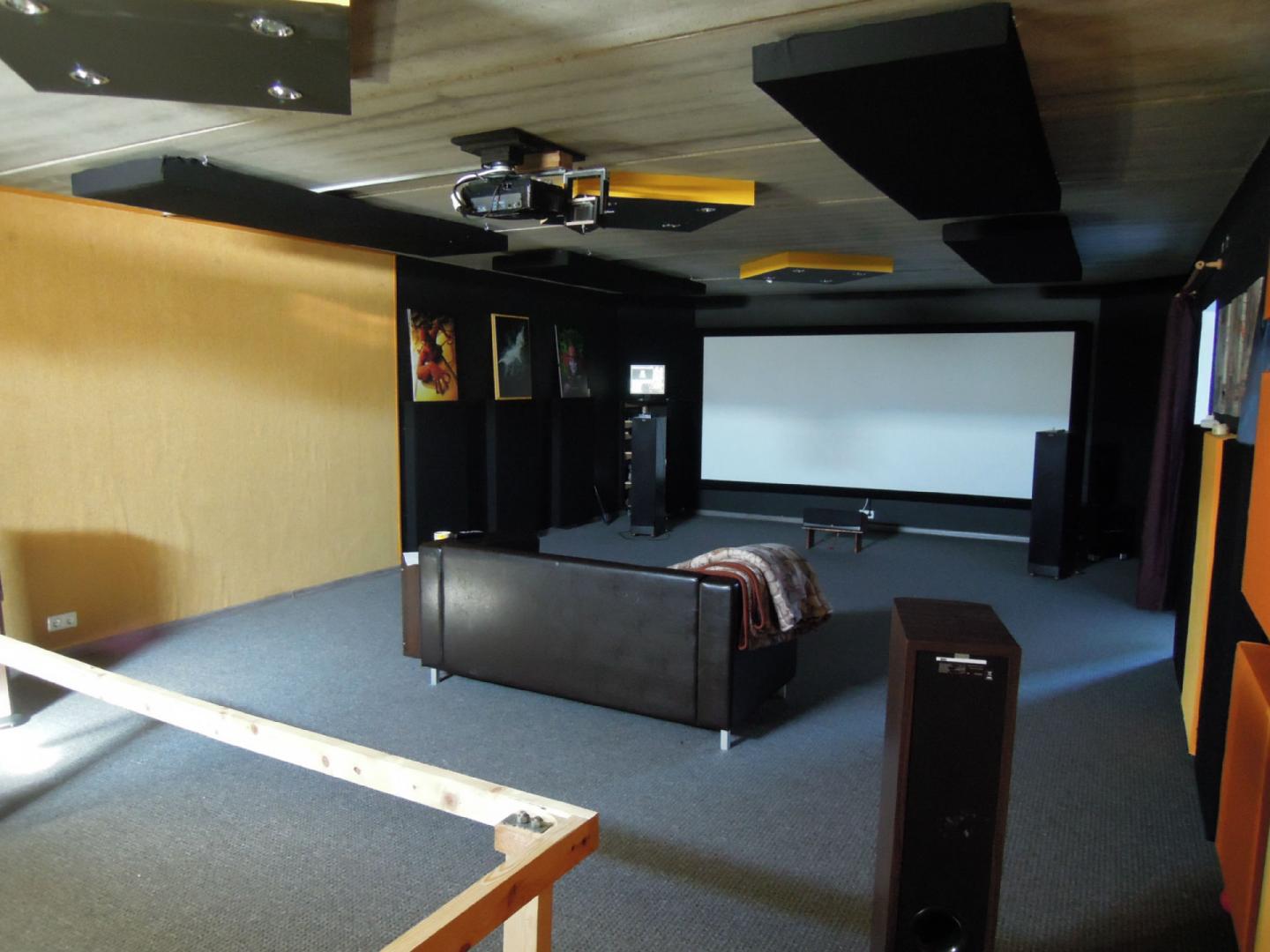

A teraz mam tak:
Hidden Content
Hidden Content
Hidden Content
Generalnie to wystarczy do oddzielania akustycznie tych pomieszczeń, ale to dla niskich częstotliwości nie będzie jak nożem odciął, zawsze coś tam w 2 pomieszczeniu słyszeć będziesz, szczególnie najniższe częstotliwości.
Myślę, że powinieneś zadać to pytanie w dziale akustyka
