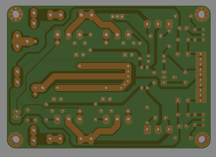

Kostka gada bardzo dobrze, plytek nie chce mi sie trawic to zamowie na dwie parki, polutuje i za tydzien moze poskladam ladne stereo do odsluchu.
Jak masz moze jakies uwagi to pisz. (wszystkie grube sciezki sa dublowane, ida gora i dolem).

OPSa nie sprawdzalem jak dziala, sprawdzal Bogdan. Z tego co widze to ma zapiety drivery dwoma rezystorami w wyjscie, ja jakos wole zostawic plywajacy driver z jednym rezystorem.

Zeby wyeliminowac przejsciowke, postanowilem zrobic takie samo zlacze jak na plytce od drivera. Takze bedzie mozna plytki polaczyc gotowa tasma IDC 16pin za kilka pln. Mozna tez zalozyc pozlacane zlacza + porzadna tasma Cu.
Bez przejsciowek bedzie latwiej.
