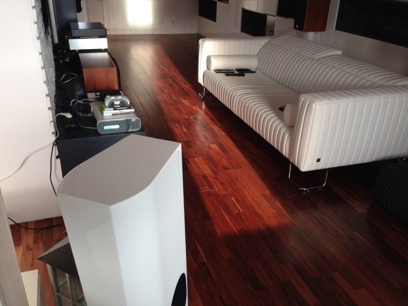

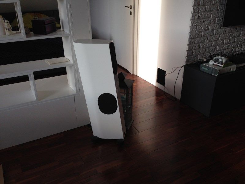

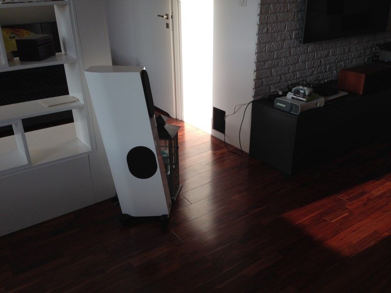

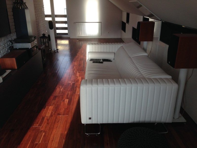

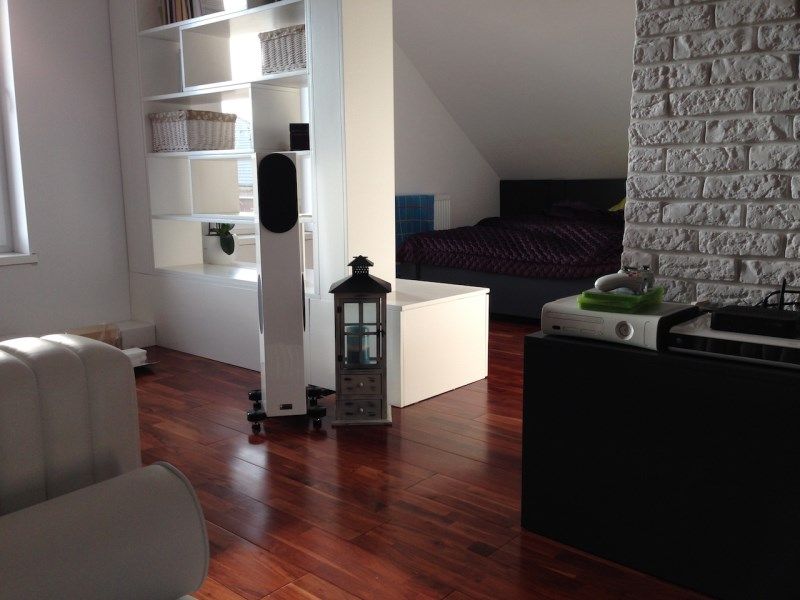

Proszę o pomoc w poprawie akustyki pomieszczenia. Nie wiem jakie dane mam podać więc na początek zamieszczam zdjęcia pokoju.

Wygląda to tak jakbyś miał rozstaw kolumn około 4-6m (rtv 2m + drzwi 2x1m) i słuchał z odległości 1.5-2m od bazy. Takie ustawienie nie ma prawa dobrze grać! Tempo lubią sporo wolnej przestrzeni do gry (z tyłu i z boku) i ustawienie na bazie trójkąta równoramiennego lub równobocznego (baza z krótszym bokiem). Poczytaj w klubie AP o doświadczeniach z ustawieniem Tempo 6. W pokoju skos na suficie... Dodatkowo kolumny podłączone do gniazd głośnikowych w ścianie, czy nie masz tam dużej degradacji sygnału?
W ramach eksperymentu spróbowałbym ustawić je na krótszej ścianie (z drzwiami balkonowymi lub przy regale). Połączyłbym je jakimiś "normalnymi" głośnikowymi. Pewnie będą miały za mało miejsca z boku, skos utrudni życie - ale po prostu próbuj. Ustaw je na jakiś podstawach kamiennych (na filcu), żebyś swobodnie mógł je poprzesuwać, długie przewody głośnikowe i próbuj różnych ustawień. Pomieszczenie faktycznie wygląda na akustyczny koszmar, ale może Ci się uda.... W takim ustawieniu szkoda inwestować we wzmacniacz, powalcz najpierw z akustyką. Ze zdjęć wygląda, że rozstaw kolumn to jakieś 6metrów. Ten kawałeczek kabelka głośnikowego z gniazda nie pozwala Ci na odjechanie prawą kolumną od ściany. Możesz dołączyć jakiś rzut z wymiarami?

Na ścianie z drzwiami balkonowymi ściana murowana nie tworzy klasycznego rogu i jest tam chyba otwarta przestrzeń, w takim razie spróbuj na tej gdzie jest regał. Może w ogóle wstaw je do innego pomieszczenie i posłuchaj jak grają? To Ci sporo wyjaśni!

A te monitory z tyłu też grają?
Monitory grają w kinie domowym.
Może inaczej zapytam. Mam co mam i nie mogę zamienić tych lokumn. Czy jest coś co mogę dodać aby poprawić akustykę (rozumiem ze będzie to dalekie od ideału). Wiem już ze pod i przed kanapę muszę dać dywan. Czy mogę w tych warunkach jeszcze coś zrobić?

Prawa kolumna powinna być w miejscu suba, lewą też dosuń, ale znowu wtedy będzie pusta przestrzeń za nią... jak to wpłynie na bas nie mam pojęcia.Ogólnie ciężko to wygląda pole manewru w przypadku tego pomieszczenia jest bardzo ograniczone.Mógłbyś wszystko przesunąć w prawą stronę tak, żeby lewa kolumna była za ścianą, ale tam są te drzwi, ewentualnie utnij na pół ten stolik pod TV wtedy wejdzie :)))

Przede wszystkim węższa baza, może granity pod kolumny i na czas odsłuchu ustawianie kolumn do odsłuchu w bliskim polu. Ja bym spróbował pojeździć z monitorami bo one paradoksalnie mogą tak bardzo fajnie zagrać przy odpowiednio szerokiej bazie. Świetnym pomysłem są słuchawki.

Tez tak uważam. Przesunąć stolik tv max w prawo żeby kończył się równo z drzwiami. Powstanie akurat miejsce na lewą kolumnę. na codzienne granie prawa kolumna po prawej stronie drzwi a na poważniejsze słuchanie przesuwamy ją każdorazowo max w lewo do stolika tv. Suba wywalamy w prawo, niema specjalnego znaczenia gdzie stoi. Piękną sofe ustawiamy w osi stolika tv i ćwiczymy ustawienie kąta kolumn. Moim zdaniem radykalnie zwęzi się baza i będzie pewnie cos koło trójkąta równobocznego. Pamiętaj o dywanie. Pokusiłbym się nawet o leciuchne odsunięcie kolumn od ściany z cegiełek. Pewnie przydałyby się jakieś ustroje akustyczne typu absorber za głową i skosie sufitu oraz dyfuzory. Warto spróbować bo efekt może być niezły a roboty niewiele. Super mieszkanie, urządzone ze smakiem. Gratuluje.

Jeśli jest jak jest i tak ma pozostać co wyraziłeś w poście 7, to;
1. cokolwiek nie zrobisz z AP, to staraj się, aby kolumny miały jedno środowisko( teraz lewa ma odmienne środowisko niż prawa)
2. dywan, wykładzina
3. mniejszy rozstaw kolumn
4. masz dużo, za dużo gładkich twardych powierzchni(podłoga, gołe okna, ściany, skos)
Ponadto,
5. to bardzo trudny pokój i jestem zdania, ze bez pomocy akustyka się nie obędzie.
6. możesz dokonywać zmian na własną rękę, ale z osobistego doświadczenia wiem, ze będą to tylko półśrodki i w efekcie stracisz tylko kasę na eksperymenty.Początkowo moze być WOW, ale po czasie stwierdzisz, że dalej nie gra i w końcu wykręcisz nr do akustyka.
7. zrób pomiar, bo od właściwej diagnozy należałoby zacząć leczenie.
Na moje, to za trudny pokój na własne, nie fachowe pomysły.
Tutaj nie pomogą kable i podkładki.
Pewną niewiadomą jest też ścianka pod skosem.
Reasumując;
Osobiście, wpierw;
a) skonsultowałbym temat z akustykiem.
b) we własnym zakresie dostosował się do punktów 1,2,3, ale z dywanem i jego gramaturą byłbym ostrożny, bo bez pomiarów, nie wiesz jakie częstotliwości należy "leczyć".
W ogóle nie wiesz, co dokładnie i jak należy leczyć.
Staraj się pamiętać, że AP to wymagający produkt, a do tego lubią sporo powietrza wokół siebie.
Jesli ma to grać i tylko grać, to wystarczy 1,2,3,4, zadbać o wibroakustykę pod klockami i AP oraz na pierwsze odbicia.
Jeśli myślisz poważniej, to tylko sprawdzony akustyk.
