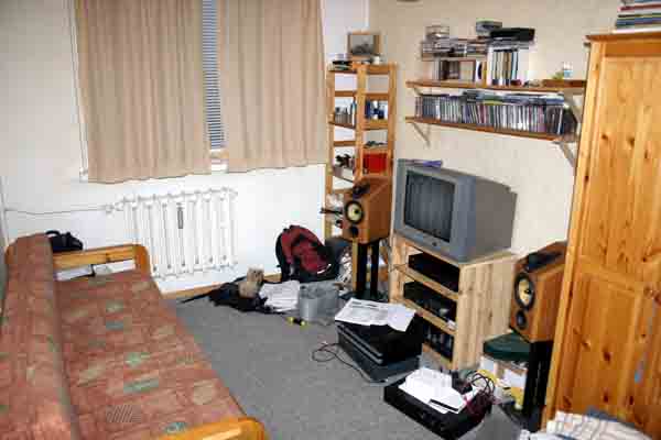

Ja mam ten sam problem. Pokój w którym słucham ma 12,7 m^2, ale starałem się trochę wszystko poodsuwać od kolumienek. Czasem jak mam trochę więcej czasu i chęci, to przenoszę sprzęt do większego pokoiku 22 m^2, ale na stałe nie może tam stać, bo długo by nie postał w całości:)
sorry za bałagan, ale cały czas przy czymś grzebię. Tak to u mnie wygląda:
[obrazekLUKASZ-168656_1.jpg] [obrazekLUKASZ-168656_2.jpg]
Myślę że u mnie brak jest przestrzeni przez(min.) odbicia od meblościanki za kolumnami, w sobotę prowizorycznie rozwiązać to spróbuję ( tektura falista z obdartą jedną stroną na drzwiczki, szyby etc. )
Tak ładnie, to wyszło, bo resztę papierów i butelki przesunąłem za siebie, coby nie było widać:) A serwisówka króluje, bo sprawdzałem co jeszcze da się zepsuć. Myślę, że te kondensatorki 4,7uF na wyjściu można zastąpić jakimiś porządnymi MKT/MKP i chyba odłączę gniazdo słuchawkowe i tak nie używam. A on topic to zaczynam chyba zbierać na nową jaskinię. Może za 20 lat się wprowadzę, ale wtedy będę potrzebował już tylko trąbki, a nie sprzętu hi-fi.
Dokładnie 160 cm, ale w tym pokoju to wszystko co udało mi się zrobić. Podczas słuchania moje uszy są (w zależności od przybranej pozycji) od 170 do 200 cm od każdej z kopułek. W większym pomieszczeniu ustawiam bazę na około 280 cm (takie mam miejsca wybrane).
