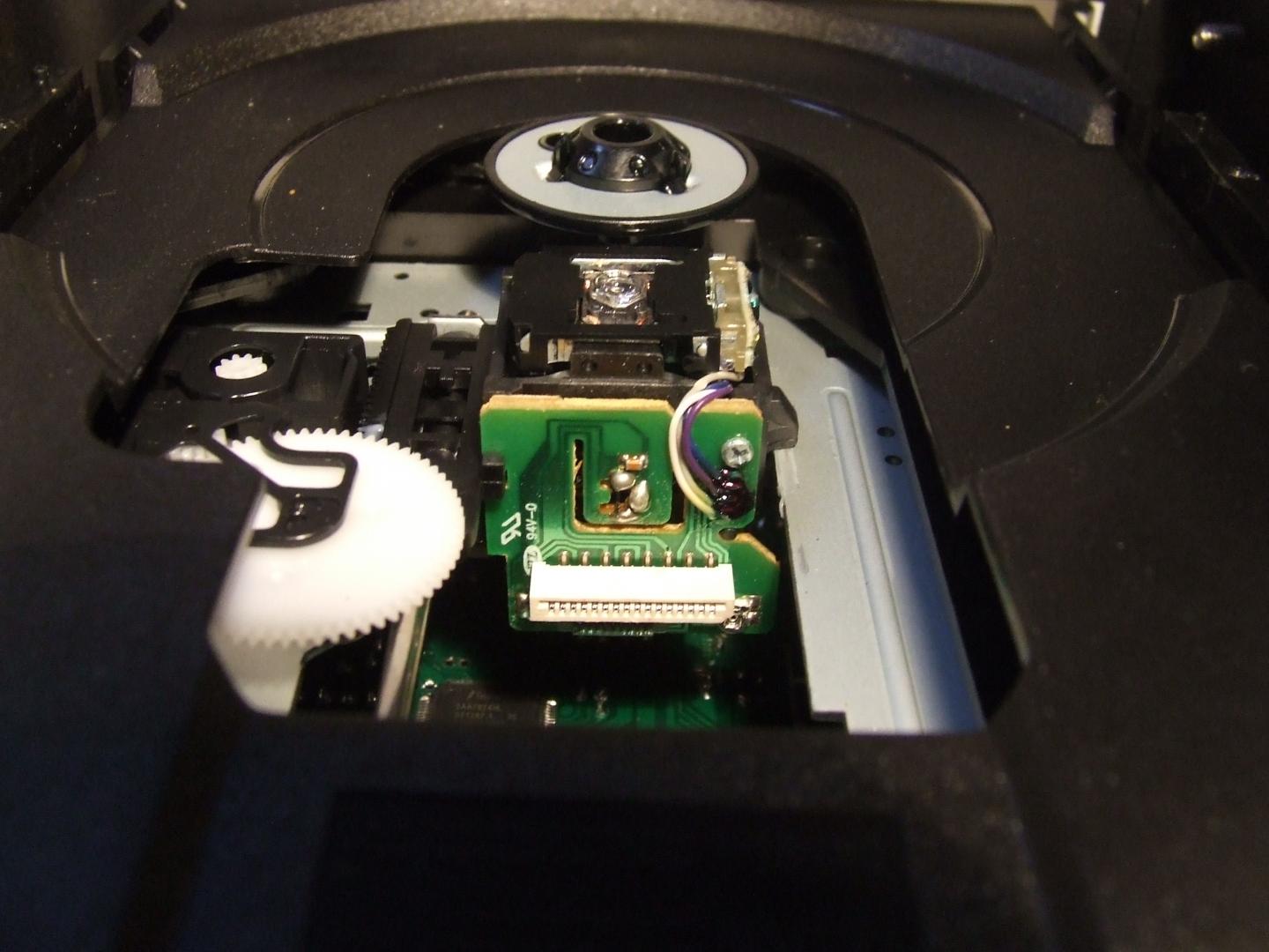

Czy to zdjęcie "do góry nogami" to jest stary czy nowy element?
...tak jest to zdjece 'up side down' uszkodzonego elementu, nowy jest zamontowany w odtwarzaczu

Np. tak, w różnych laserach mogą być trochę różnie. Tak jak kol. stern napisał one są zalutowane jak kupujesz sam laser, osobno, wtedy tą kroplę cyny trzeba zdjąć, dla bezpieczeństwa pewnie najlepiej po podłączeniu taśmy.
W tym przypadku też najprawdopodobniej tak jest pomimo że laser jest zamontowany do wózka, ale nie jest podłączony do obwodu a o to głównie chodzi.

tak wyglada moj

czy ta zworka moze wygladac inaczej niz 'bobel' cyny ? na drugim zdjeciu po prawej stronie ponizej wejscia do tasmy jest cos czego nazwy nie jestem w stanie okreslic
Też to "coś" zauważyłem, na oko mogę powiedzieć że to PR'ka jakaś ale daj wyraźniejsze foty może to ta zwora "chińsko-azjatyckiego" tworu
Teoretycznie może być rezystor "0", ale ja się jeszcze z takim rozwiązaniem nie spotkałem. To po prawej, to potencjometr do regulacji prądu lasera. Tak prawdę mówiąc po zamontowaniu powinno się ten prąd wyregulować zgodnie z parametrami załączonymi do lasera.

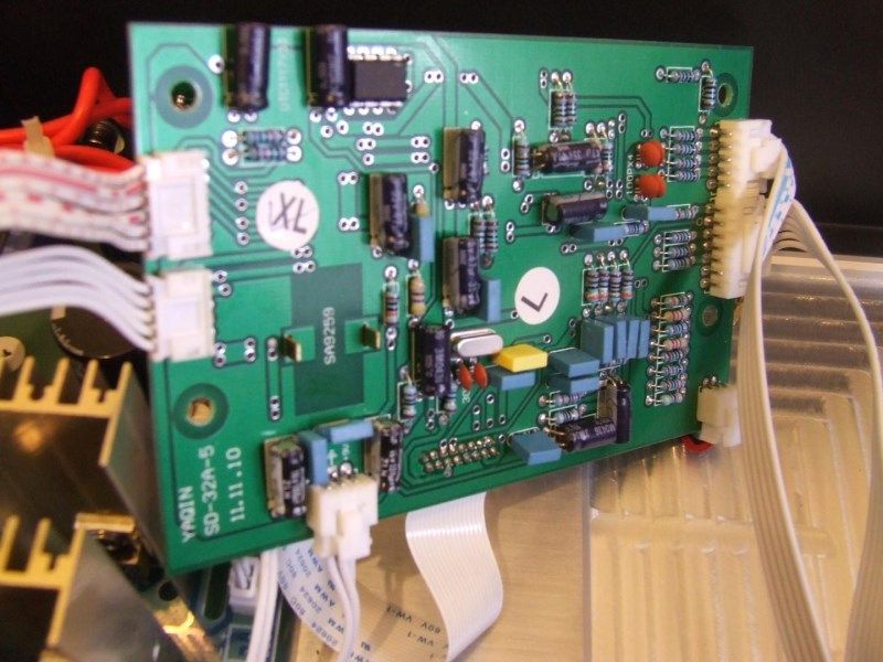

prosze bardzo

to jest PR do regulacji prądu lasera, zwora prawdopodobnie była po przeciwnej stronie.

fish75, masz jakieś pojęcie o elektronice? Bo jak tak, to można na początek spróbować zmierzyć wartość prądu lasera. Potrzebny jest do tego woltomierz (to nie żart, ani pomyłka) i zdjęcie płyty głównej odtwarzacza w szczególności obszaru gdzie znajduje się gniazdo taśmy.
Przyjrzyj sie dokładniej padom naprzeciw PRki, czy nie została tam nitka cyny?

Najbardziej podejrzany o to że jest w obwodzie lasera jest rezystor widoczny na prawym zdjęciu pomiędzy leżącym elektrolitem i dwoma czerwonymi ceramikami. Zmierz jego rezystancję, bo nie jestem pewien kolorów pasków. Od razu zmierz napięcie na nim zaraz po uruchomieniu, wtedy gdy soczewka próbuje ogniskować. Laser musi być podłączony.
