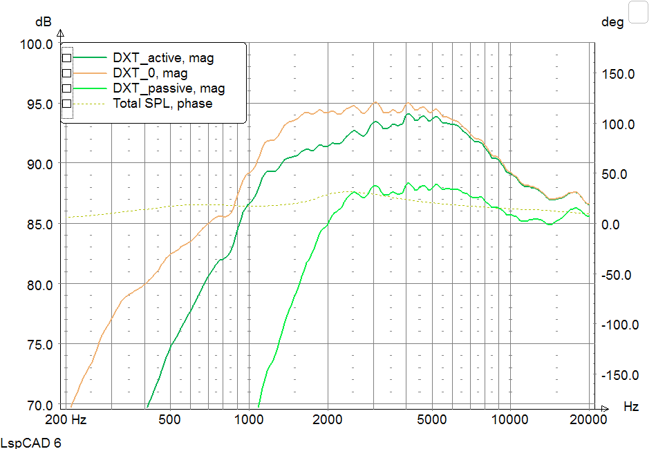

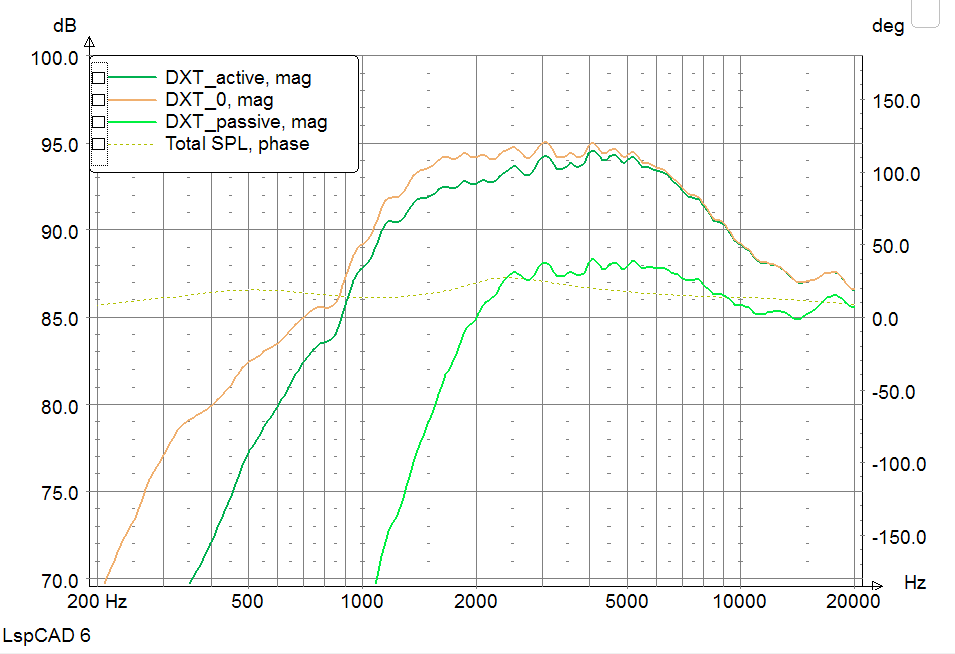

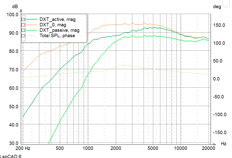

Kontynuując kwestię zabezpieczenia wysokotonowych za pomocą szeregowego kondensatora zrobiłem na szybko symulację w LspCAD:
Zaloguj się, aby zobaczyć treść (możliwe logowanie za pomocą ) post-6385-0-11058200-1388788483_thumb.pngpost-6385-0-42136200-1388788483_thumb.png
Wykresy odpowiadają pojemnościom: 12uf, 15uf, 22uf. DXT_0 to głośnik bez filtracji, DXT_passive to standardowa zwrotnica Hurricane, DXT_active- moja propozycja zabezpieczenia kondensatora.
Generalnie mając na uwadze stromość zboczy to żadna pojemność nie gwarantuje bezawaryjnej pracy głośnika w sytuacji podania pełnego pasma częstotliwości, co mnie bardzo martwi. Na zagranicznych forach odnaleźć można rady aby stosować dla zabezpieczenia pojemności wykorzystywane w pasywnej zwrotnicy posiadającej ok. 2 oktawy niższy podział w stosunku do standardowych pasywnych. Obawiam się jednak, że w przypadku projektu Hurricane i bardzo niskiego cięcia wysokotonówki takie podejście ograniczy bezpieczeństwo głośnika.
Będę wdzięczny za wszelkie uwagi i podpowiedzi.

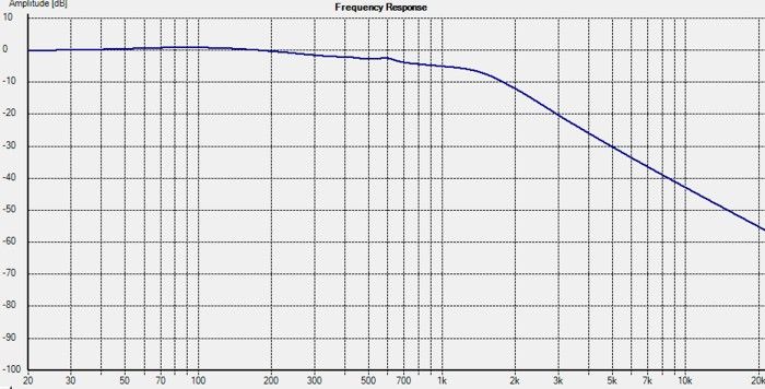

Zastanawiam się jeszcze nad użyciem mniejszego kondensatora: 8,2uF. Poniżej znajduje się wykres:
Zabezpieczenie głośnika ze względu na mocniejsze odcinanie częstotliwości jest lepsze, jednak ingerencja w pasmo znaczna. Mimo wszystko biorę pod uwagę takie rozwiązanie, ponieważ mając na uwadze dołek w zakresie 15-20kHz i tak będę zmuszony do redukcji poziomu 1-10 kHz.

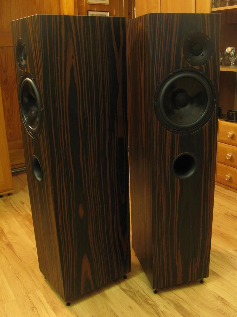

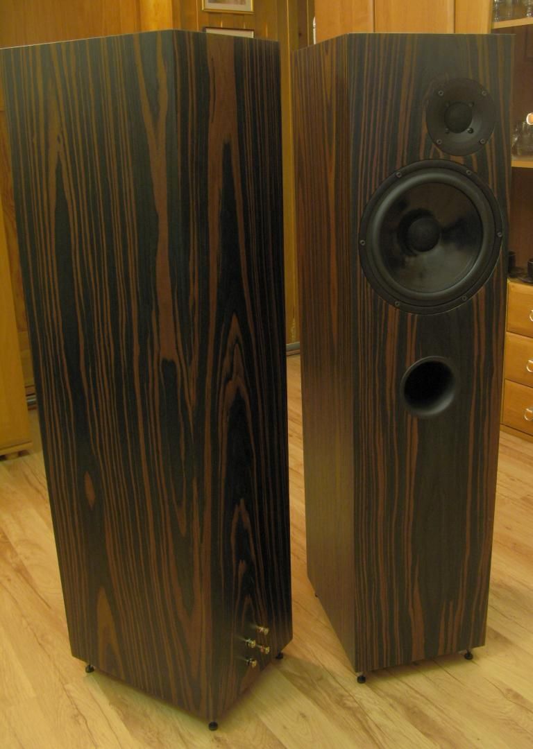

W piątek otrzymałem od kolegi Marko3T obudowy wykonane według mojego projektu. Jakość na najwyższym poziomie- wyglądają dokładnie tak jak chciałem. Fornir to heban makassar odpowiednio lakierowany (lekkie przyciemnienie). Koszt obudów optymalny mając na uwadze ilość pracy i jakość wykonania- 1100 zł.
Zaloguj się, aby zobaczyć treść (możliwe logowanie za pomocą ) post-6385-0-92258700-1391455013_thumb.jpgpost-6385-0-65042000-1391455015_thumb.jpgpost-6385-0-78620600-1391455016_thumb.jpg
Koszt wykonania wszystkich prac od początku do końca zamknął się w kwocie 2800 zł jednak należy pamiętać, że nie kupowałem elementów zwrotnicy.
