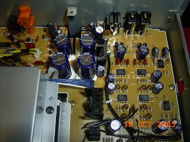

Zabrałem się za przerabianie odtwarzacza CD Onkyo DX-7051, to bliźniak DX-7510.
Zamierzam wymienić wzmacniacze operacyjne.
By było ciekawiej na płytce jest ich 6 sztuk!

No i w związku z tym mam pytania.
Jak jest idea dla tych 3 stopni wzmacniaczy operacyjnych?
Za co odpowiadają?
Jaki jest ich wpływ na brzmienie, który największy?
Odtwarzacz w wersji podstawowej gra całkiem przyzwoicie, choć bez błysku.
Op-ampy to standardowe JRC4565.
Z moich doświadczeń wynika, że jedna z najważniejszych spraw to zasilanie.
Jest sporo miejsca więc możesz kupić nowe trafo i mocy, która wykracza poza zapotrzebowanie, a za trafem kilka zasilaczy osobno dla każdej kości w części cyfrowej oraz osobny zasilacz dla opampów.
Ponad to musisz mieć jakiś schemat. Warto wiedzieć co stoi na drodze sygnału i również tymi elementami się zaopiekować. Możesz też kondy przy kościach powymieniać.
Opcji jest mnóstwo.

Zagadnienie jest bardziej teoretyczne niż praktyczne.
Na mój nieelektroniczny rozum są tam stopień napięciowy i prądowy.
Ten trzeci to może po prostu dodatkowy bufor, albo coś takiego.
Ale nie wiem, wiec się pytam.
Nie planuję zmieniać zasilania, zegarów, ani dodawać buforów lampowych ;-)
Wymiana op-ampów winna dać zauważalne efekty.
Bez schematu to się niczego nie dowiesz, na oko pierwszy to filtr, chyba że dac jest z wyjściem prądowym to jest to konwersja I/V, ale to gdybanie. Załatw sobie schemat, przeanalizuj i sporo się wyjaśni.
