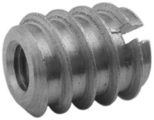

Polecam zastosowanie kolców Soundcare Superspike (po 4 na kolumnę montowane na nakrętce pazurkowej którą wbija się w spód kolumny). Nie ma też obawy przed zarysowaniem i uszkodzeniem parkietu itp. Testowałem te kolce w przypadku dużej i ciężkiej kolumny - sprawdzają się rewelacyjnie. Ze względu na swoją konstrukcję idealnie dopasowują kolumnę do podłoża, można je wyregulować z poziomicą. Kontrola basu zwiększa się znacząco a przy tym nie powodują obcięcia żadnego pasma.

mocowałem kolce na klej i jest to rozwiązanie do ... Kolce muszą być stabilnie przytwierdzone do kolumny i tyle, szczególnie jak jest to ciężka kolumna. Nawet fabryczne mocowanie kolców, czyli ta blaszka gwintowana wbijana w spód kolumny jest rozwiązaniem małostabilnym, najlepiej spisują się wkręty RAMPA i dopiero w nie wkręca się kolce.
Innym rozwiązaniem zupełnie eliminującym kolce jest... podwieszenie kolumny na stalowych linkach pod sufitem, w starym mieszkaniu miałem tak zrobione... 4 linki z nierdzewki doczepione do górnych narożników kolumny i podwieszone na śrubach rozporowych pod sufitem. Kolumny były zawieszone ok 10cm nad podłogą, fajne rozwiązanie współgrające z nowoczesną aranżacją pokoju.
wkręt RAMPA
