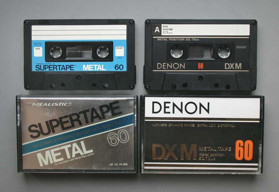

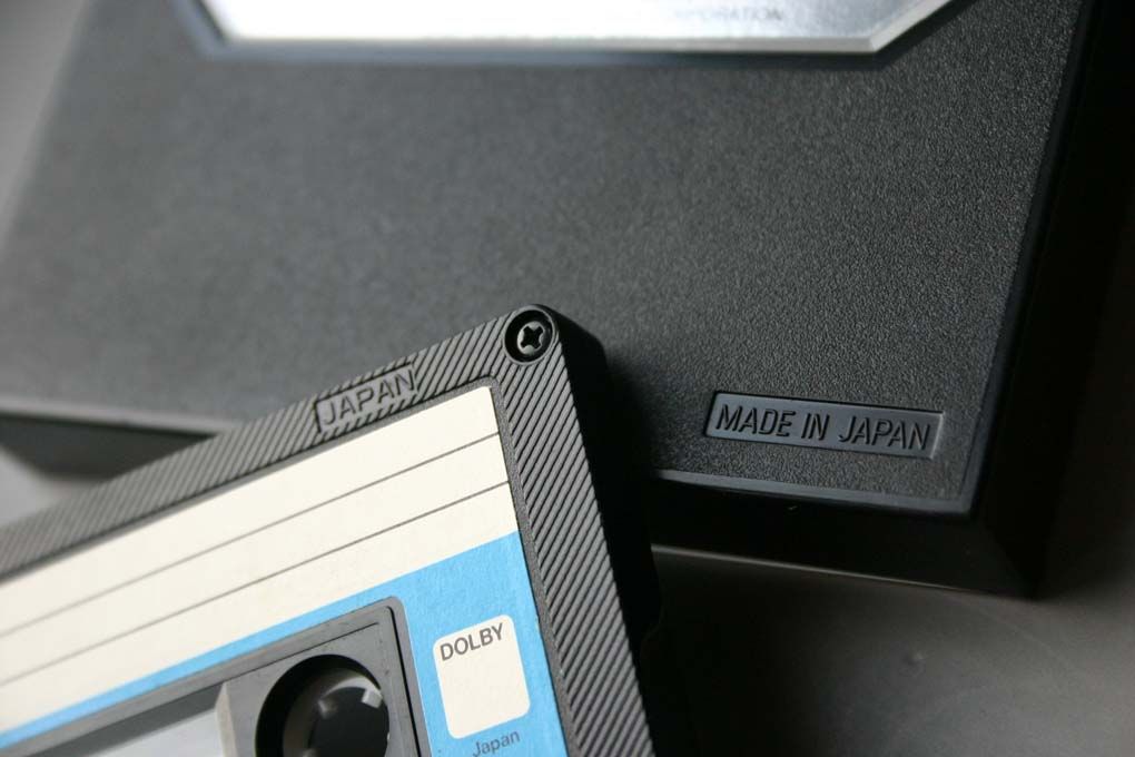

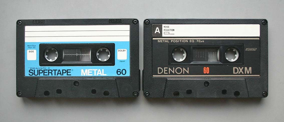

Zdobyłem pierwszą metalową kasetę amerykańskiej marki Realistic/Supertape.
Okazuje się, że tej wersji firmowali produkty Denona (jedyna różnica w rozbiegówce i wytłoczonym napisie "Japan" oraz oznaczeniu strony na górnym marginesie obudowy).
W latach 80. produkowali kasety najprawdopodobniej samodzielnie (poza jedną z wersji modelu M II - w istocie taśmy Denon HD8, metalowej pracującej jako typ II). W latach 90. znów metale sprowadzali, tym razem z TDK.

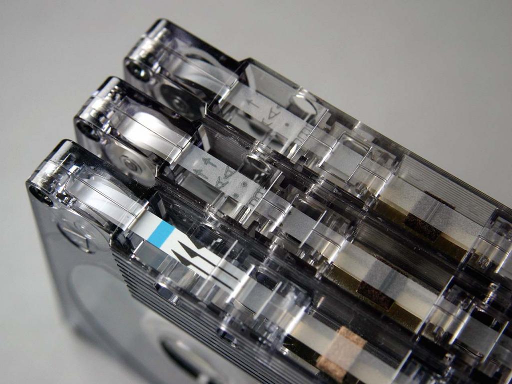

Podobny mechanizm został robi TEAC MMC-5. Ciekawe wzory oraz Sony,Jesttax,Pioneer,Jeweltone.
Zaloguj się, aby zobaczyć treść (możliwe logowanie za pomocą ) post-39169-0-10671600-1411373293_thumb.jpgpost-39169-0-48455500-1411373306_thumb.jpgpost-39169-0-23029200-1411373501_thumb.jpg

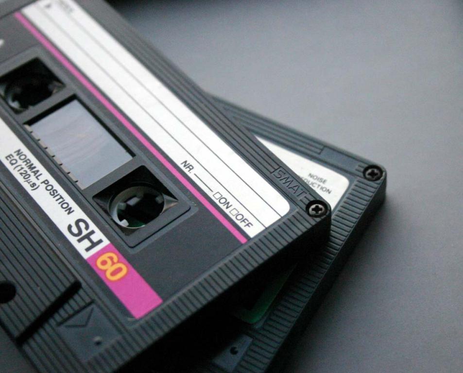

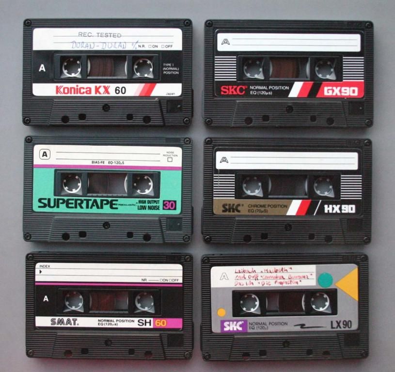

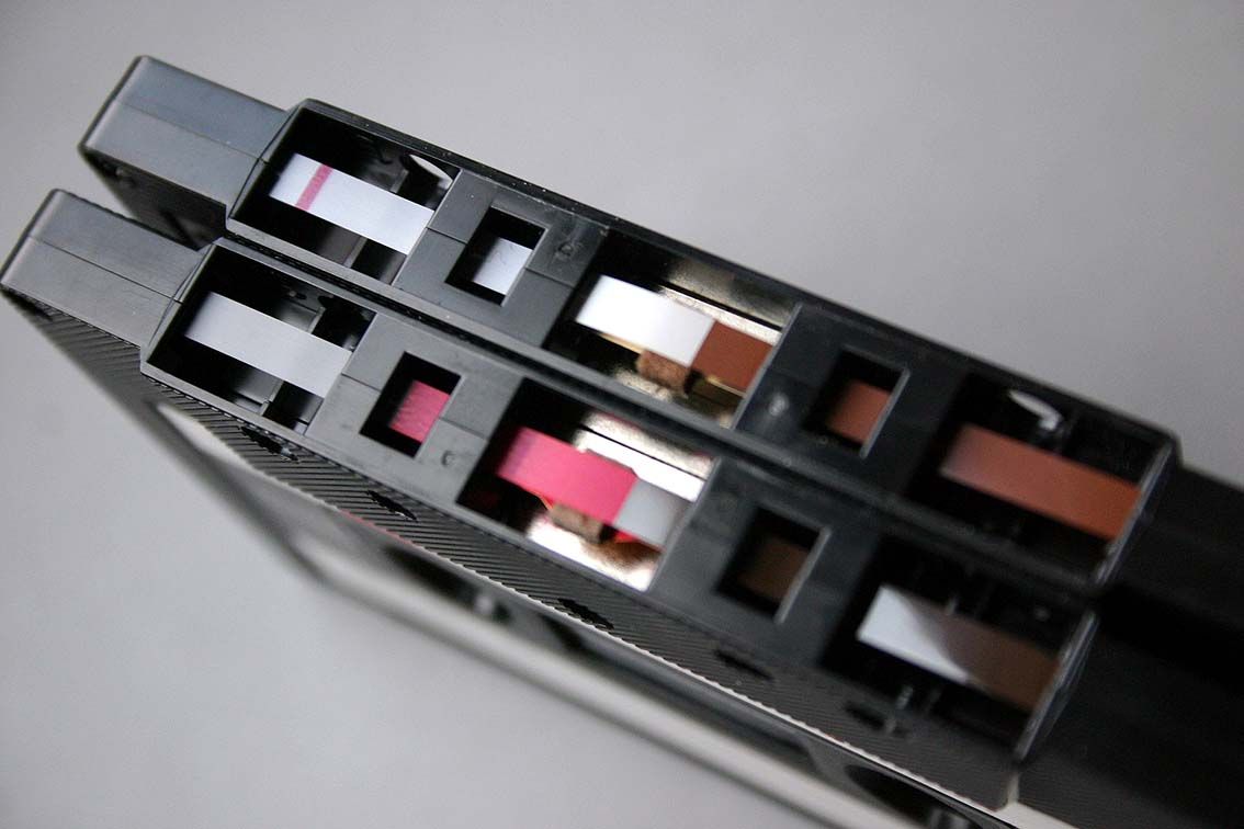

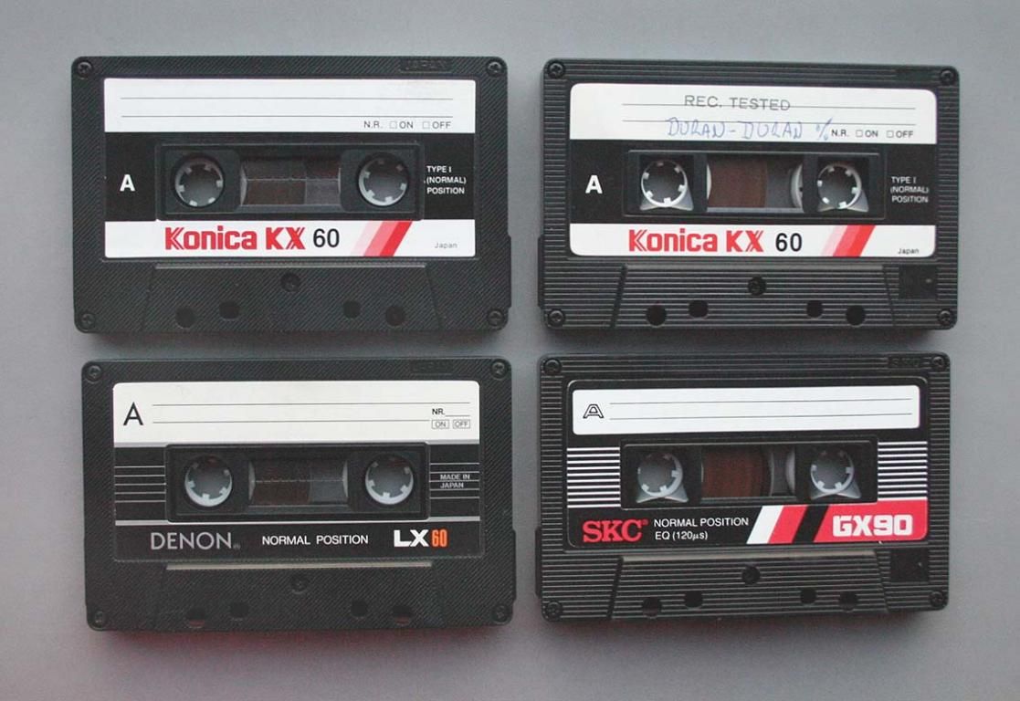

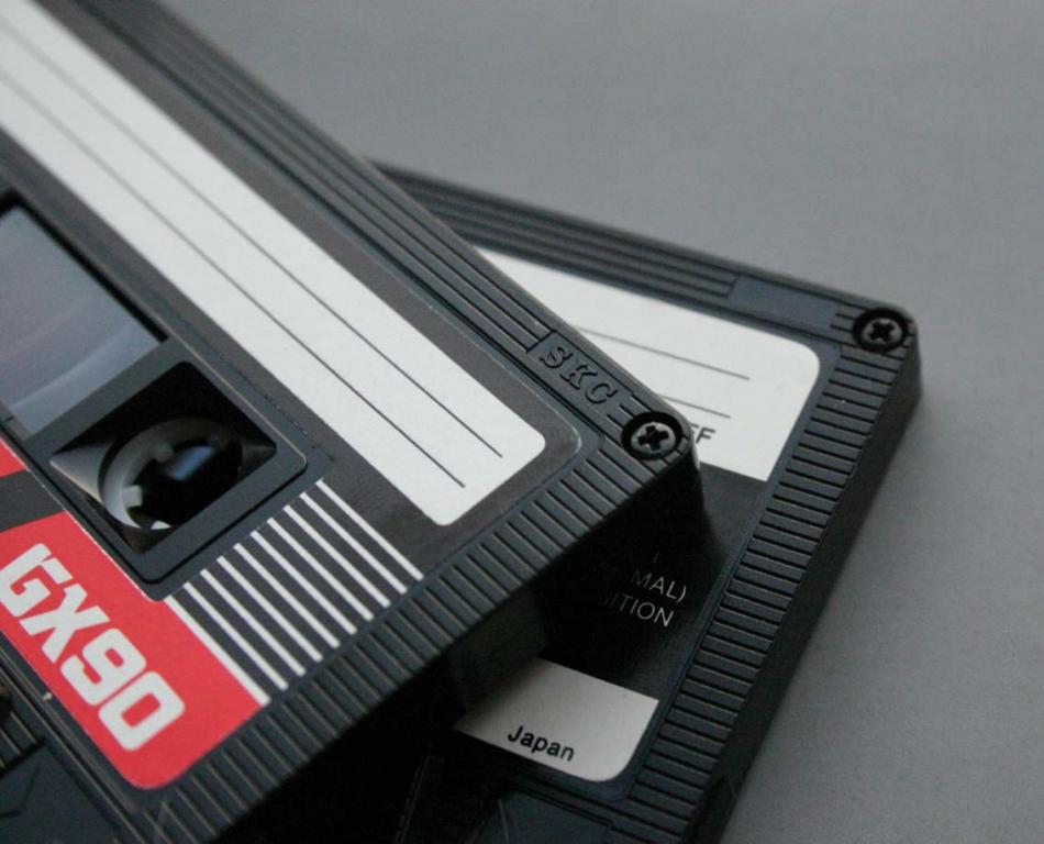

Oto ciekawostka: nabyłem dwie kasety Konica KX - ten sam model, ale pochodzący z dwóch różnych fabryk.
Jedna to ewidentny Denon, druga - produkt SKC (Smat). Kasety różnią się wyraźnie taśmą i rozbiegówką.
Ciekawe, że tak podstawowy model kasety sprowadzano od drogiego dostawcy, jakim był bez wątpienia Denon. Zamawianie prostych modeli kaset w Korei było naturalne, ale robić to u poważnego producenta z Japonii?
Charakterystyczna obudowa SKC "w paski" była też oferowana w wielu innych modelach SKC oraz prostych Smat SH. Napotkałem na nią także w najprostszym modelu Supertape Low Noise na rynek europejski. Nie wiem skąd pochodziły wyższe modele, nie mam ani jednego więcej z tej serii Supertape.

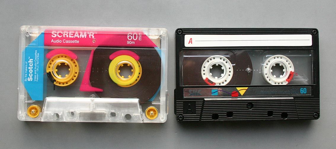

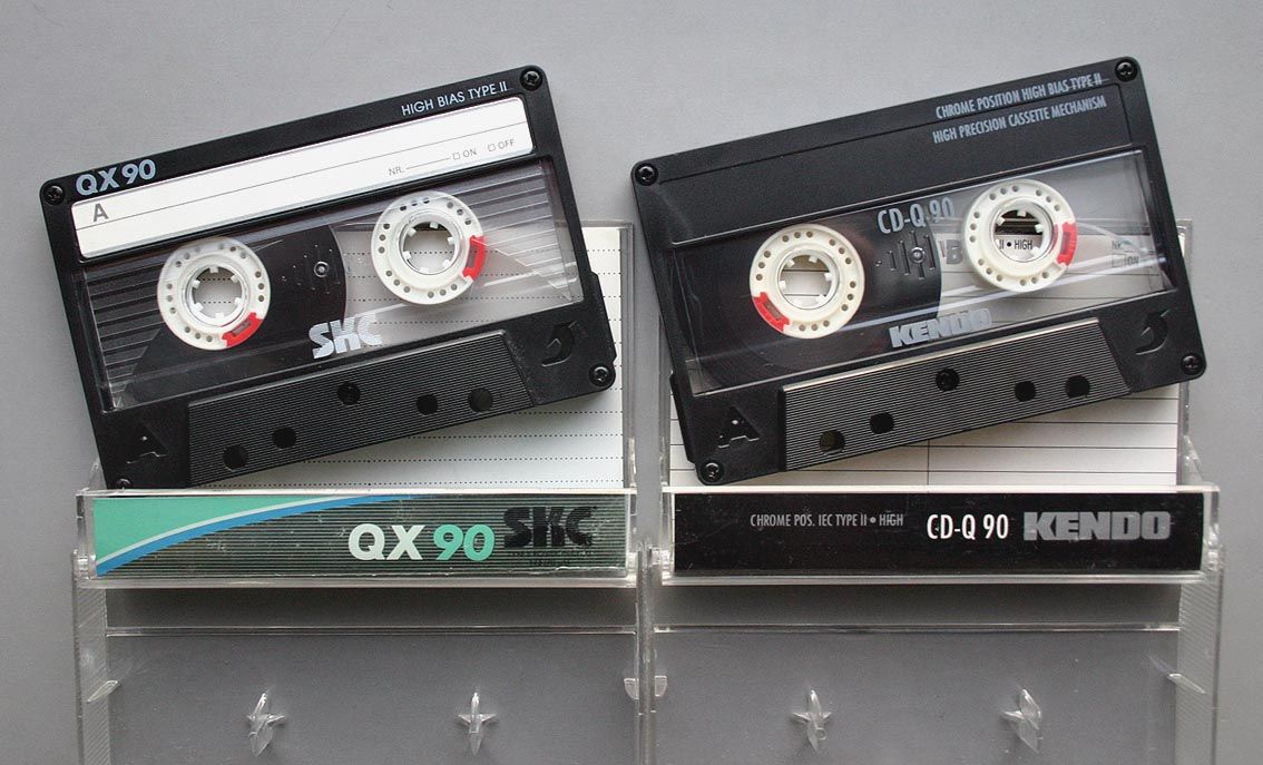

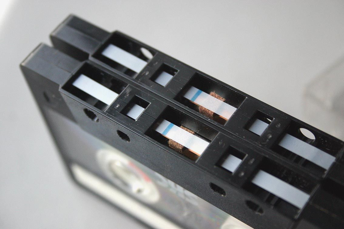

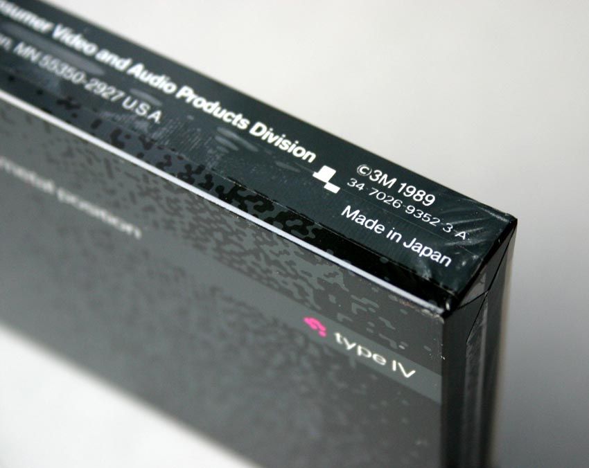

Jeszcze co do SKC - natrafiłem na parę ciekawych tematów. Po pierwsze - podobieństwo do modeli Scotch. Na zdjęciu widać, że kaseta metalowa 4040 to najprawdopodobniej dzieło Sanyo (choć szpulki są nieco inne), ale podobieństwo do SKC też jest dostrzegalne.

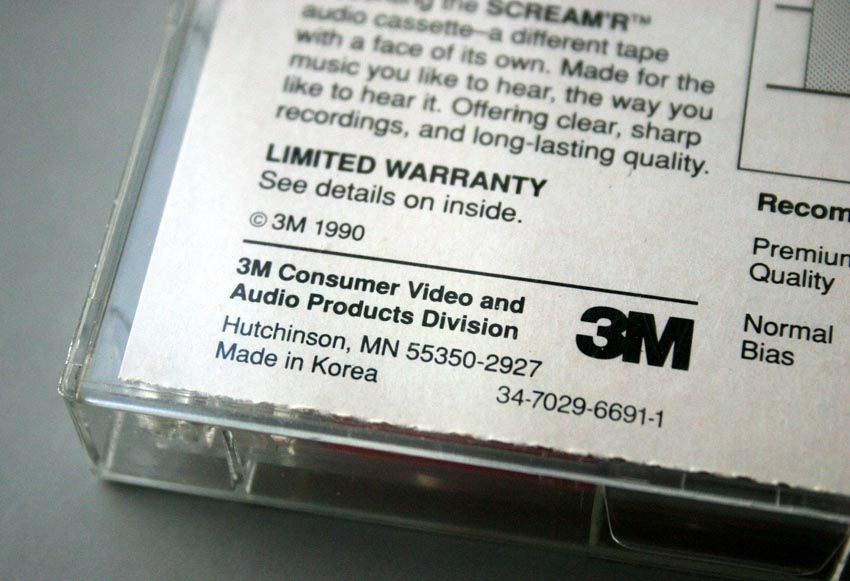

Co więcej, 3M zamawiał w SKC inne kasety, co widać choćby po modelu Scream'r. Możliwe, że w SKC powstawały modele 3M i Sanyo, ale na folii 4040 widac napis "Made in Japan", co sugeruje jednak produkcję u Sanyo.

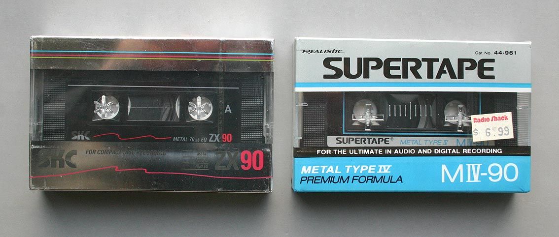

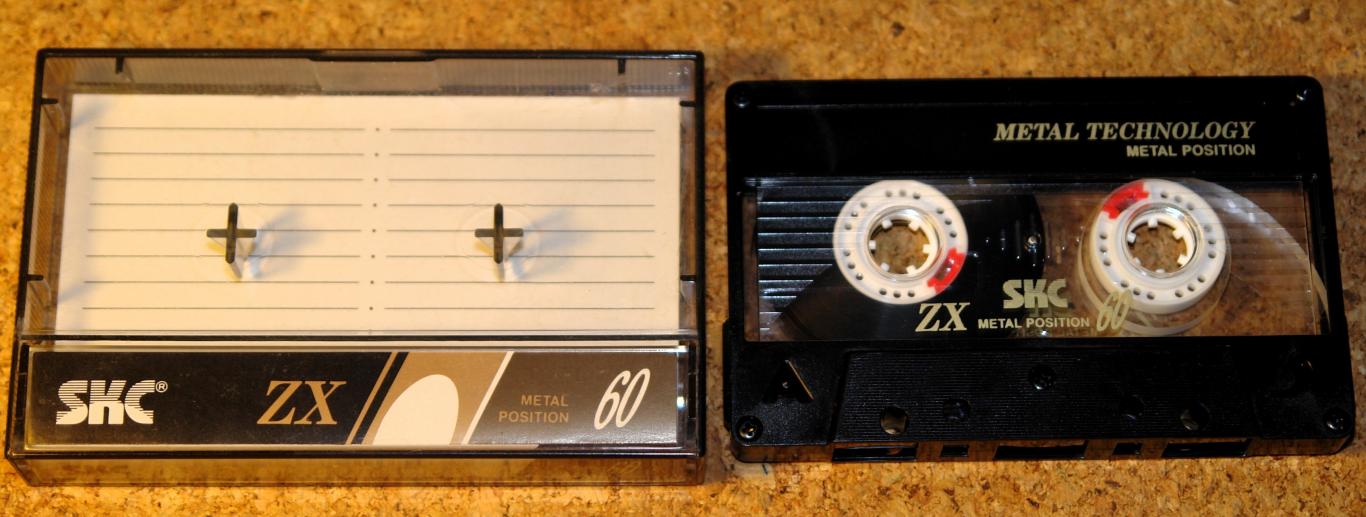

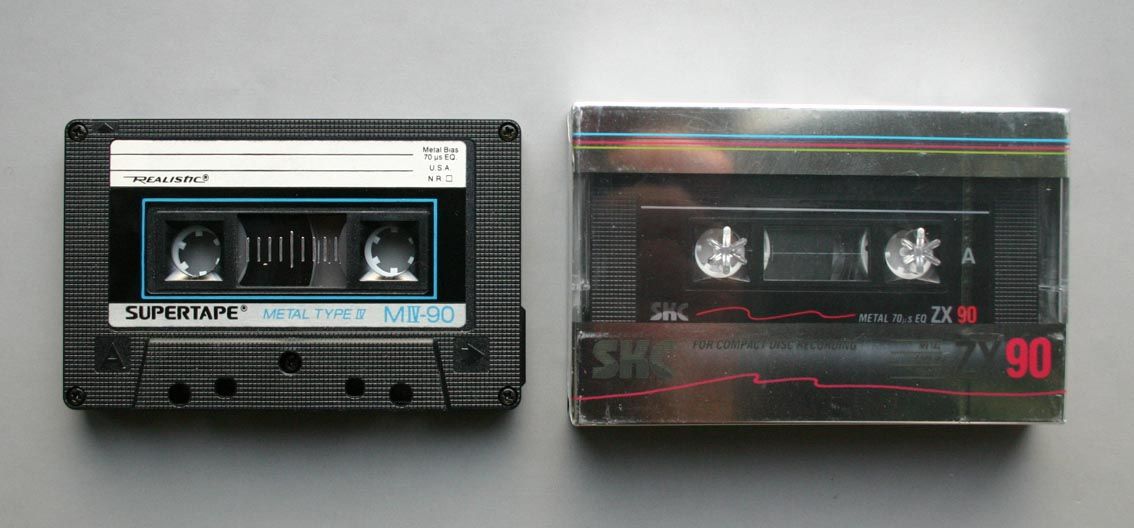

Kolejna ciekawostka dotyczy znów Supertape. Widać, że kaseta metalowa M IV jest bardzo podobna do SKC ZX (która z kolei jest zupełnie inna od pozostałych kaset SKC tego rocznika (1990-92)). Różnice są niewielkie, dotyczą gniazd szpulek i rozmiarów okna. Trudno jednak przypuszczać, by amerykański Realistic produkował kasety dla SKC, która je tylko brandowała. Ciekawe jednak, że pudełko od SKC ZX jako jedyne w tym roczniku ma charakterystyczne "gwiazdki", identyczne z tymi znanymi z kaset Goldstara lub Denona, a to Denon właśnie robił wcześniej kasety metalowe dla Realistic.
Powstała w ten sposób dziwna hybryda: taśma (chyba) od Denona z Japonii, pudełko także (lub od Goldstara, kto by sprowadzał plastikowe pudełka?); obudowa kasety od Realistic z USA (??), całość składana w Korei i sprzedawana pod koreańską marką. Bez sensu. Ale dlaczego ZX tak odstaje od innych SKC?

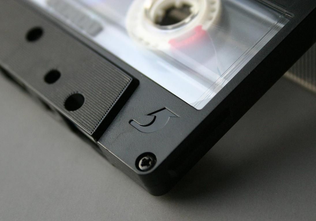

Na koniec kaseta Kendo, produkowana przez SKC - fajna jest ta zakrzywiona strzałka, choć nie mam pojęcia co miałaby oznaczać :-)
Kierunek przesuwu taśmy (kręcenia się szpulek).
Słuszna uwaga :-)

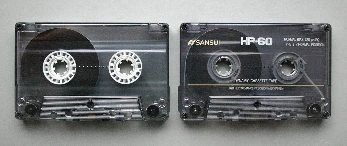

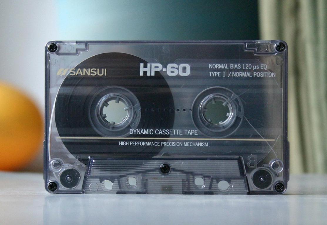

A teraz niespodzianka z innej beczki: udało mi się zdobyć tajemnicze kasety Sansui. Trudno je spotkać, chodzą głównie zafoliowane, na pierwszy rzut oka mało interesujące - pochodzą z lat 90. - a do tego okropnie drogie. Ciekawe, że tak poważna niegdyś firma wzięła się za brandowanie kaset dopiero u schyłku popularności hi-fi.

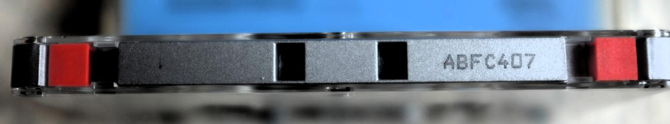

Obudowa na oko ICM, ale z innymi szpulkami i z metalowymi trzpieniami rolek (na zdjęciu porównanie z żelazową Universum).

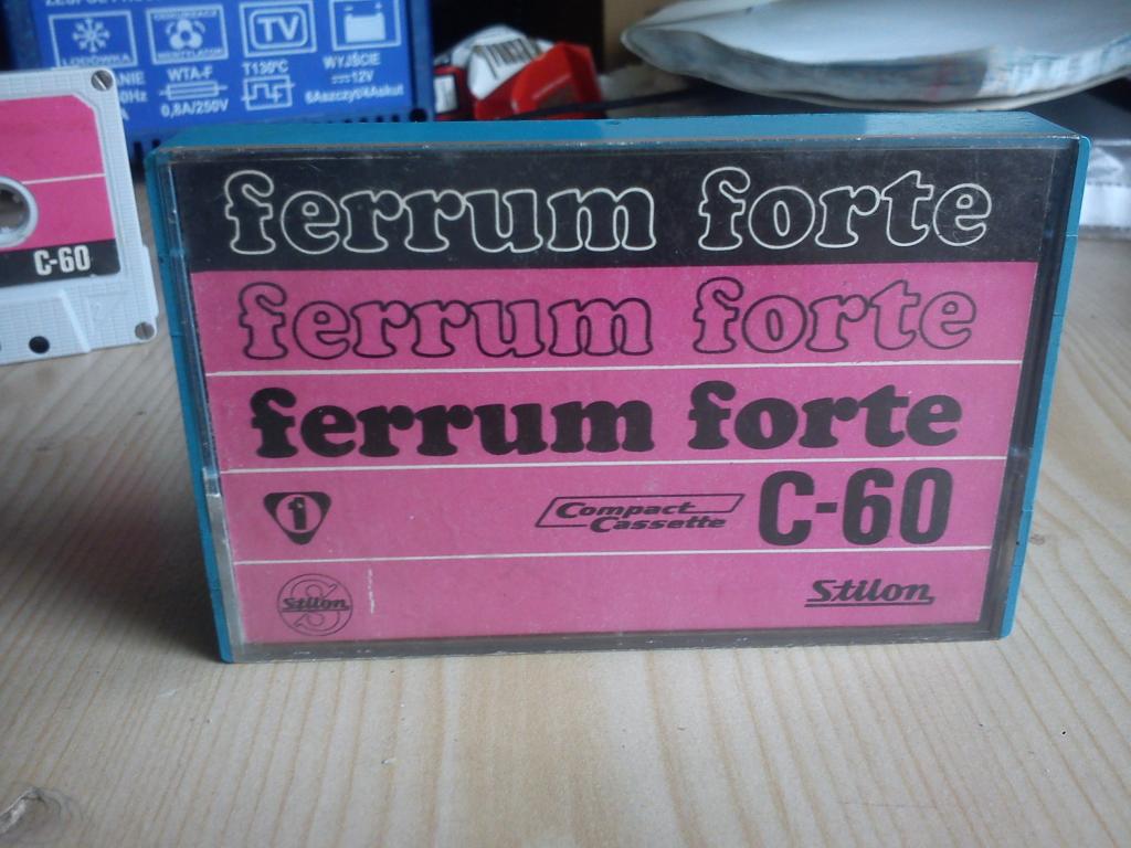

Zdobyłem za 1zł Stilon Ferum Forte w bardzo dobrym stanie, i jeszcze facet mi dał ACME MS800 i jest identyczna jak MAYMA ale ich nie będę tu pokazywał :-)

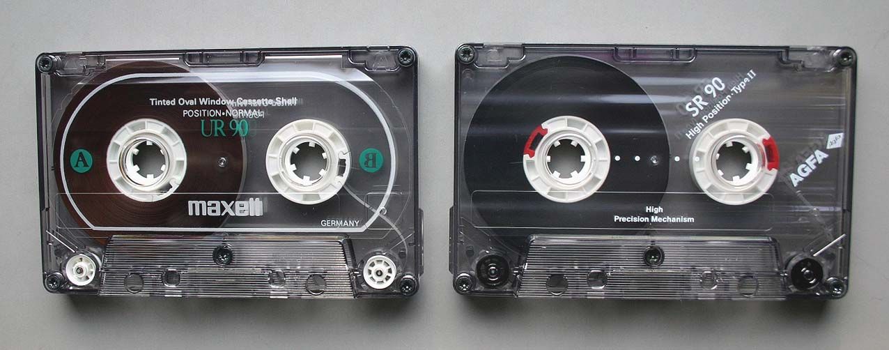

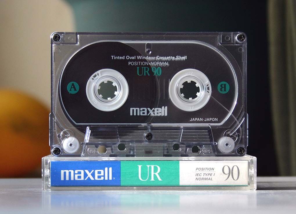

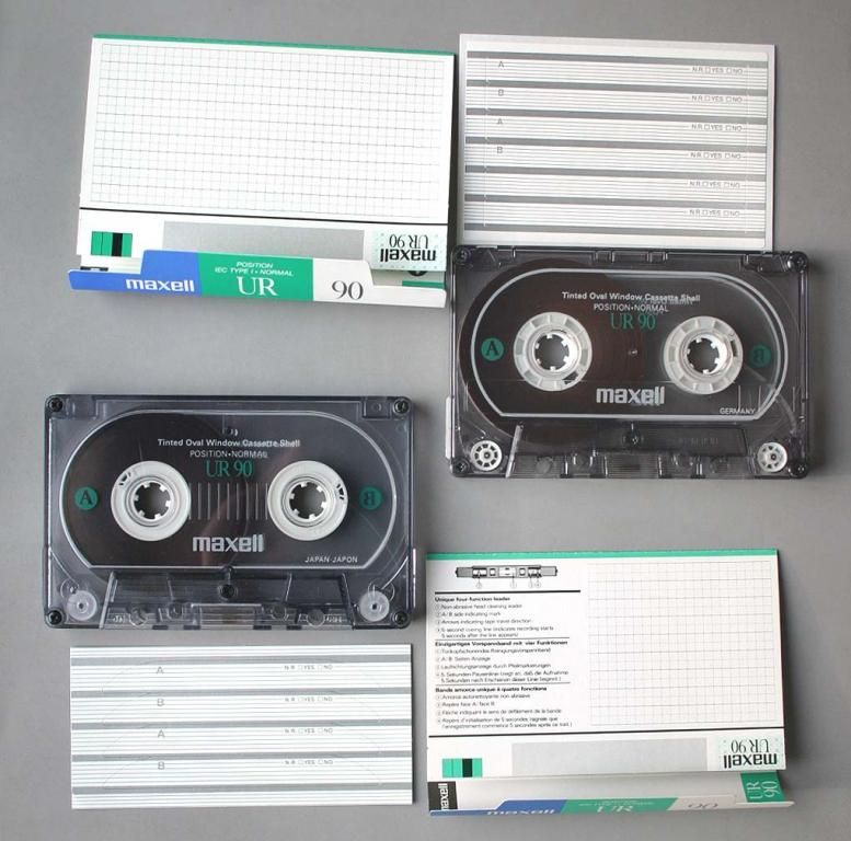

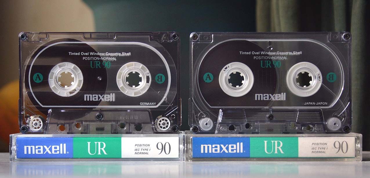

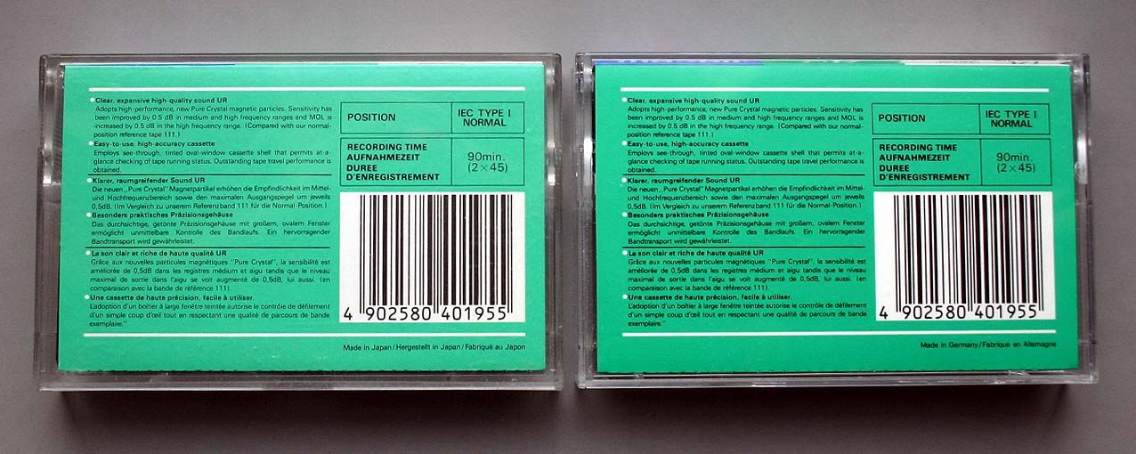

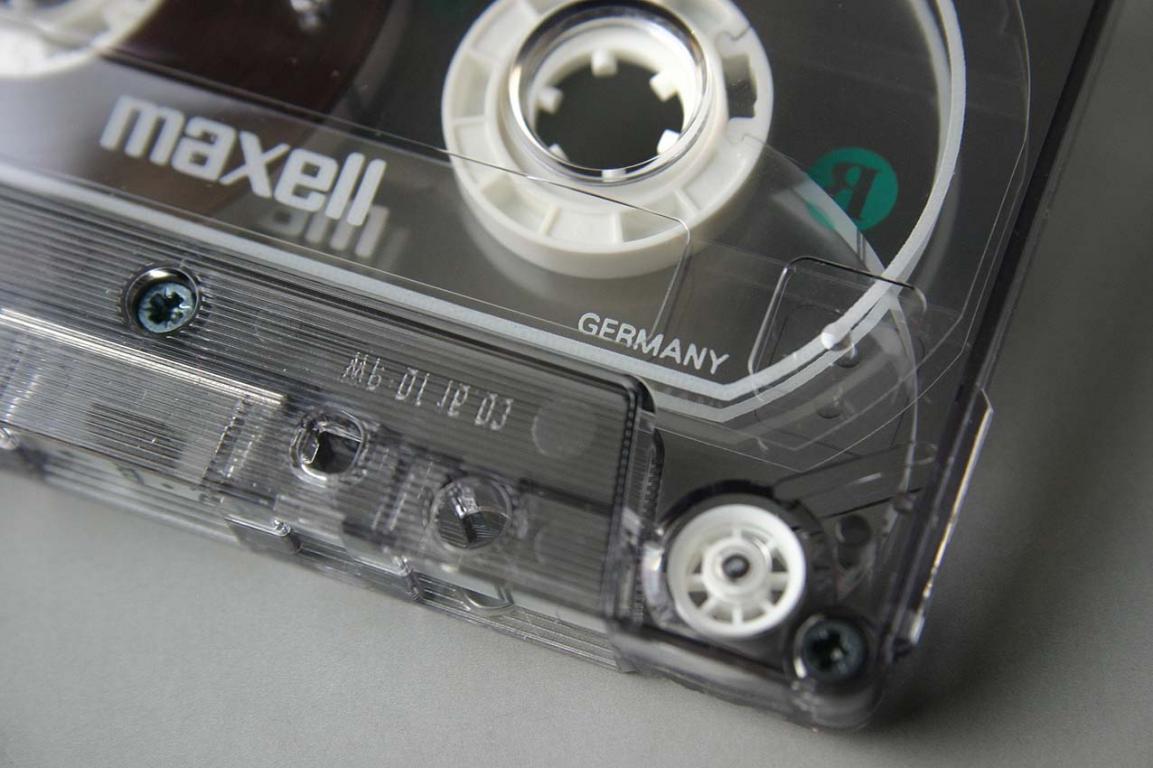

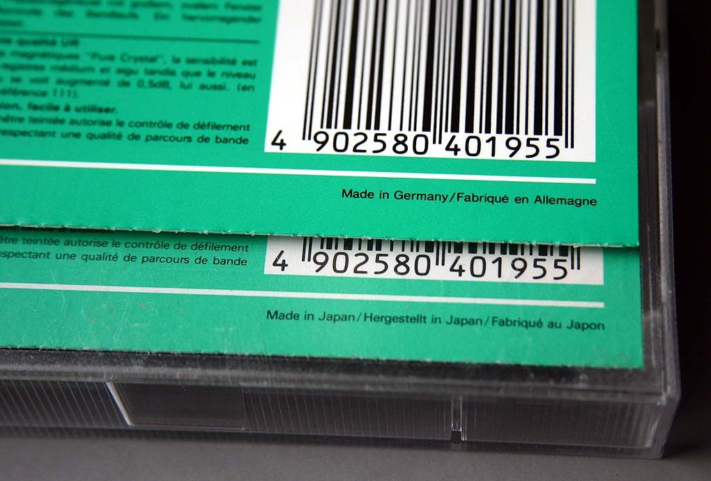

Poruszaliśmy kiedyś temat kasety Maxell UR (1989) wyprodukowanej przez Agfę. Udało mi się zdobyć taką kasetę.
Rzeczywiście kaseta to stuprocentowa Agfa. Różnice w konstrukcji zostały sprytnie ominięte - zamiast wklęsłego owalu jest tylko biała linia "udająca" tenże owal; pozostała część obudowy nie jest zmatowiona lecz przezroczysta.
Naklejki tego samego wzoru są inaczej przycięte, dopasowane do obudowy Agfy. Na wkładce wewnątrz nie ma typowego opisu "Unique four-function leader", jest po prostu nadrukowana szersza kratka.
Najciekawsza jest zielona część wkładki na odwrocie kasety. Tekst oryginalny został zachowany w całości - jest tam wciąż mowa o "tinted oval window" choć to całkowita nieprawda. Ten sam jest też numer na kodzie paskowym.
Rozbiegówka jest też typowo agfowska.
A taśma jaka? Japońska czy też Agfa?
Agfa, identyczna jak w HR.

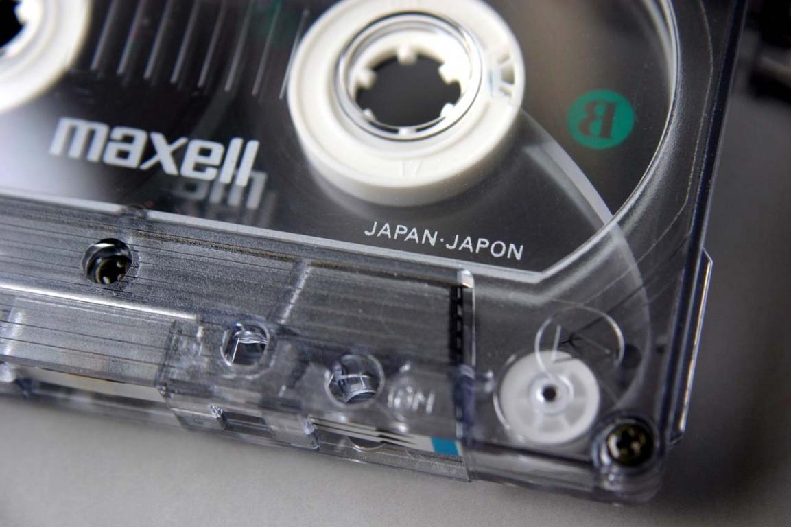

Zapomniałem o jeszcze jednej wersji UR - z Korei. Ale nie mam otwartej żeby dokładniej porównać.
Widać tylko, że jeden z trzpieni pudełka ma feler - jedno, charakterystyczne dla Maxella, plastikowe "Y" jest odwrócone do góry nogami (tzn. wygląda jak "Y", bo w standardzie jest do góry nogami).
Zaloguj się, aby zobaczyć treść (możliwe logowanie za pomocą ) Edytowane przez Diabolik
Kurde to kiepsko, Agfa lubi sypać, kruszyć się, japoński chrom leży idealnie na taśmie.
Ale to nie chrom przecież :-)
Poza tym to model Agfy już z 1989 roku, nic jeszcze nie zdążyło się posypać.

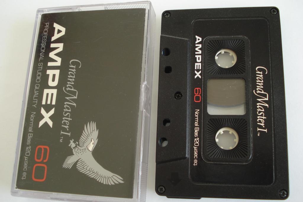

Udało mi się właśnie zakupić kasetkę Ampexa do kompletu z Grand Master II :-)
Zdjęcie Grand Master I zapożyczone z Aukcji na której została zakupiona.
Wiem, ale z tej serii chrom tż chyba był. Chyba, ze w chromie Agfa nie dawała taśmy.
Był, ale nie miał już nic wspólnego z czystym CrO2.
Fajna! Jakoś nigdy nie trafiłem na Grand Master I.

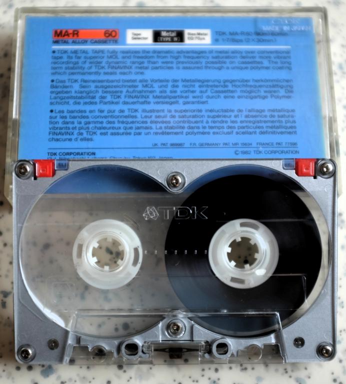

Nigdy nie miałem i nie widziałem kasety w aluminiowym szkielecie.Ma swoją wagę.
Można prosić znawców o bliższe dane Toshiby i tej TDK MA-R?

TDK MA-R podobno w początkowym okresie produkcji (1979-82) to była ta sama taśma co MA, tylko w innej obudowie. Później testy pomiarowe wykazywały, że taśma w MA-R jest jednak inna - lepsza niż w MA. Metalowy szkielet kasety ma ją, oczywiście, usztywnić i zwiększyć wagę, i przyczynić się do zmniejszenia szumów modulacyjnych.
Natomiast mam, niestety, obawy, że w tej kasecie na zdjęciu ktoś mógł wymienić szpulki, bo w oryginalnych kasetach jedna miała zatrzask czarny, a druga - czerwony (ułatwiało to odróżnienie stron kasety).
