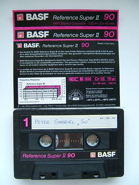

Basf Reference Super II

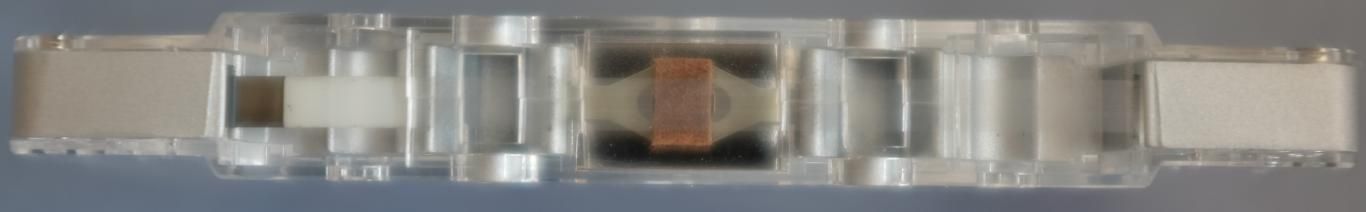

Pokaż rozbiegówkę to może zidetyfikuje taśmę.
Rozbiegówka w MA-R 60 jest matowo mleczna z czerwonymi poprzecznymi
kreskami grubości 1mm umieszczonymi co 4cm, w 90 te kreski są niebieskie.

Rozbiegówka jest w 100% przejrzysta bez jakichkolwiek prążków.
Jedynie przed samym nośnikiem jest matowa o dł. 1cm.
Sam nośnik jest ciemnosrebrzysty,trochę inny niż na zdjęciu.

A BASFa Reference Super II zazdroszczę, bo jeszcze nie udało mi się jej kupić.

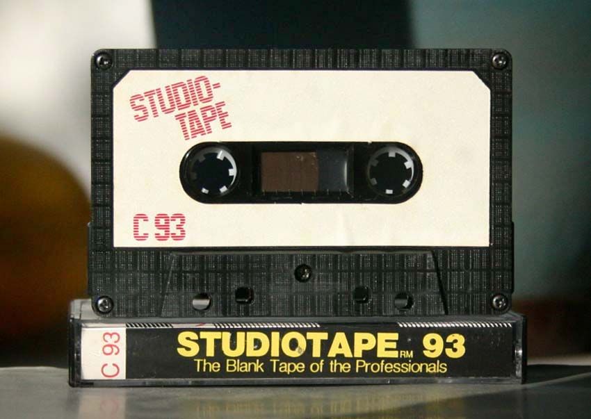

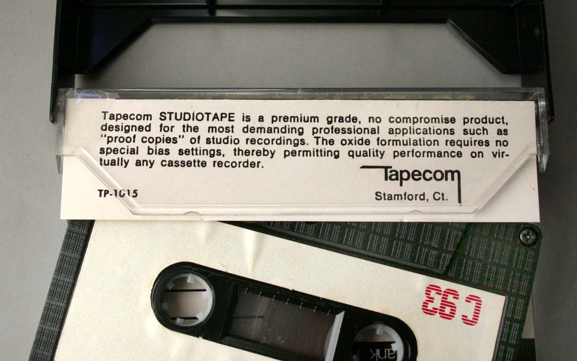

Kolejna niezwykła długość taśmy do kolekcji - oto kaseta C-93.
Wbrew obietnicom na wkładce, kaseta nie sprawia wrażenia szczególnie profesjonalnej i chyba nie zawierzyłbym jej "proof copy". W ogóle brzydactwo. Sama taśma jest jasnobrązowa, rozbiegówka czerwona, całość przypomina podstawowe żelazówki C-60 Agfy.
Kaseta ma dość oryginalny wzór "w kwadraty" - chyba już taki widziałem, ale nie kojarzę co to mogło być.
