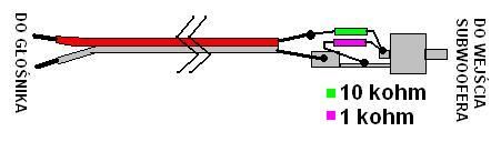

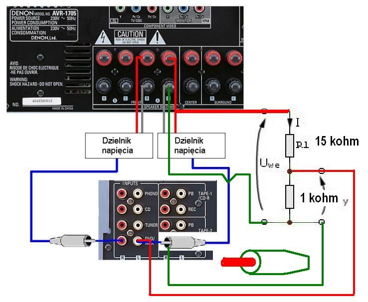

Twój amplituner nie ma wyjścia niskopoziomowego analogowego pre -out 5.1 , więc możesz wyjść z wyjść głośnikowych Front L R dać dzielnik napięcia i podłączyć wzmacniacz stereo zintegrowany , lub końcówkę mocy do kolumn frontowych . Odciążysz w ten sposób amplituner . Dużo słuchasz stereo to proponuję wzmacniacz stereo zintegrowany , tak żeby puścić źrodła dźwięku stereo analogowe bezpośrednio do wzmaka stereo zintegrowanego .
To robi się na takiej zasadzie , post nr. 5 :
UWAGA : KOLUMNY FRONTOWE SĄ PODŁĄCZONE TYLKO POD JEDEN WZMACNIACZ STEREO , LUB KOŃCÓWKĘ MOCY !!!!!!!!!!!
