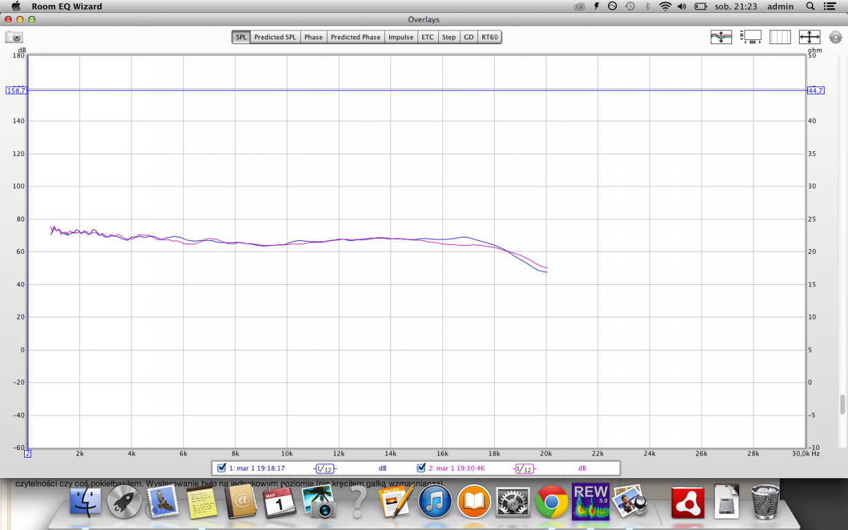

Posiadam aktualnie jednego horna TAD TH-4001 oraz dwa drivery TD-4001 z berylowymi membranami. Chciałem sprawdzić za pomocą posiadanego hardware'u i "znanego" mi (głównie z nazwy) softu jak prezentują się na pomiarach celem tylko i wyłącznie potwierdzenia sprawności.
Użyłem karty dźwiękowej echo audiofire 4 w połączeniu z mikrofonem minidsp UMIK-1 oraz softem REW.
Wydawało mi się, że załadowałem plik kalibracyjny mikrofonu w odpowiednie miejsce, ale na koniec kapnąłem się, że umieściłem go w zakładkę karty dźwiękowej, a karty dźwiękowej naturalnie nie kalibrowałem wcale. Na wykresie na jedno wychodzi (tak mi się wydaje) a kalibrowanie karty mi się nie udaje niestety.
Ustawiłem driver z tubką na stołkach, mikrofon jakieś pół metra od membrany przetwornika, dość prosto w osi gardła.
Zdjąłem pomiar dla każdego z przetworników, zaaplikowałem wygładzanie 1/12 i grzebiąc po zakładkach REW udało mi się oba przebiegi umieścić na jednym wykresie.
Moje pytanie brzmi: czy moje pomiary nadają się do potwierdzenia, że głośniki są w pełni sprawne?

Już na pierwszy rzut oka widać że są sprawne. Jak będziesz robił pomiary w samych kolumnach w celu zrobienia zwrotnicy o przede wszystkim głośniki dalej od podłogi i mikrofon dalej od samego głośnika.
Pomierzył bym niżej. Przynajmniej od 500 Hz. I do pomiaru dla głośników wysokotonowych używaj szumu białego a nie różowego. Mniej obciąża głośnik.
