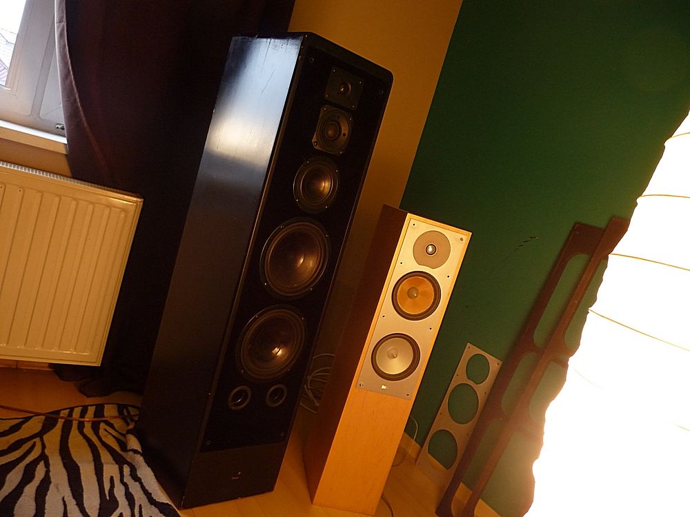

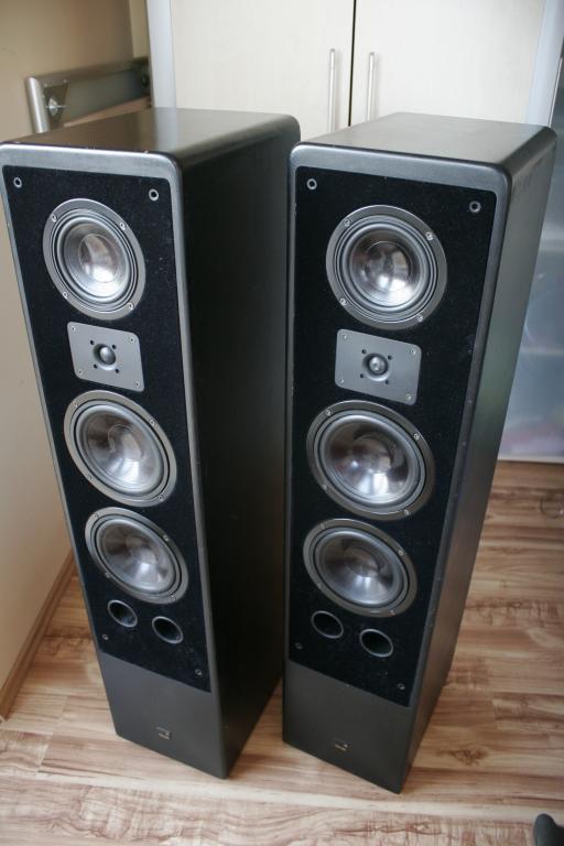

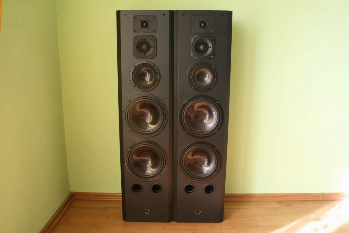

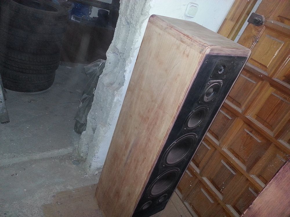

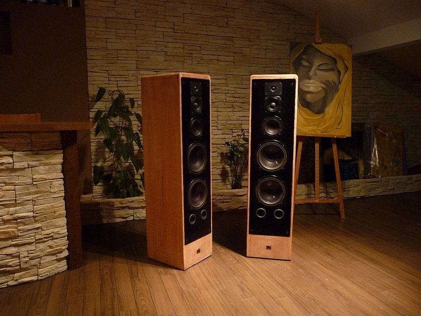

Witam was serdecznie, mój wzrok przyciągnęły dzisiaj pewne kolumny, zidentyfikowane przeze mnie jako Polaris 300. Otóż wszystko byłoby ok, gdyby nie to, że obudowy i wykończenie klasycznych polarisów 300 jest dość marne i wygląda inaczej. Kolumny które widziałem dzisiaj mają pozaokrąglane narożniki, są pokryte chyba jakimś lakierem i front jest wyłożony materiałem, wyglądają na większe i głębsze. W internecie udało się znaleźć jednie Polaris 180 w bardzo podobnej obudowie.
Czy zna się tu ktoś na modelach i wersjach kolumn tej firmy? Dodaje 2 zdjęcia. Jedne przedstawiające opisane przeze mnie kolumny a drugie to te 180, które znalazłem w internecie i trzecie przedstawiające zwykłe polarisy 300.
A na pierwszym? Bo chodzi mi oczywiście o te pierwsze, które dzisiaj widziałem. Mają bardzo podobne obudowy z tym, że siedzi w nich model 300. Te obudowy wydają się być również masywniejsze.
Faktycznie masz racje, to jest wersja limitowana w obudowie canton, większej i cieższej.
Czy różnią się one czymś więcej? W sensie elementy zwrotnicy etc.
Wiem, że Diora wypuszczała wersje limitowane, ale z wysokotonowym Vify, w std. obudowie.
O wersjach w innych obudowach wcześniej nie słyszałem- sądziłem, że to, co pokazałeś, to wymysł prywatny jakiegoś gościa z Diory.
Polaris300 nigdy do mnie "nie przemawiały". Nie dźwiękowo, bo ich nawet nie słuchałem, ale koncepcyjnie. Choć wsad głośnikowy jest podobny do niektórych współczesnych kolumn (chodzi głównie o rozbicie wysokich na 2 podzakresy), to na ówczesnym poziomie techniki i konstrukcji, był to zapewne przerost formy nad treścią.
Co innego Polaris180- słuchałem, podobały mi się (wtedy, teraz mogłoby się to zmienić).

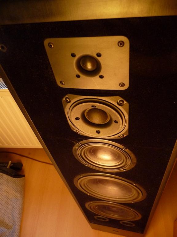

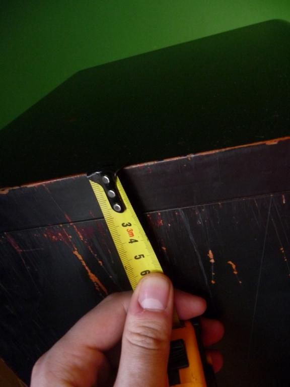

Ok, mam je już u siebie. Są to jedne z większych kolumn jakie kiedykolwiek widziałem. Wysokie na 127cm głębokie na 36 i szerokie na 31. Waga 1 sztuki to 35kg! - w wersji standardowej zaledwie 20kg. Zamsz z przodu ładny i przyjemny w dotyku. Wizualnie zmęczone, w sensie ten lakier porysowany i poodpryskiwany miejscami - kwalifikują się do wyszlifowania i polakierowania na nowo. Co mnie zszokowało tu nie ma ani forniru ani okleiny, to jest lite drewno! wykonane tak jak te stare ciężkie meble. O brzmieniu napiszę później, jak posłucham ich trochę. Pierwsze co daje się zauważyć to bardzo tłusty i niski bas..
>exik
No to się opłacało choćby dla samych skrzynek- po odrestaurowaniu będą warte 2x tyle :) TVM-owskie 20-ki nie były tak dobre, jak 18-ki, ale w odpowiedniej aplikacji nie należały też do najgorszych, choć bardziej lubiły obudowę zamkniętą. (Nie problem zatkać dziury gąbką.) Bardziej martwi mnie przekombinowana sekcja średnio- górna/wysokotonowa, może tam być sporo bałaganu, jednak jakby nad tym popracować i zamiast dwóch dać jeden dużo lepszy głośnik, mogło by być całkiem miło.

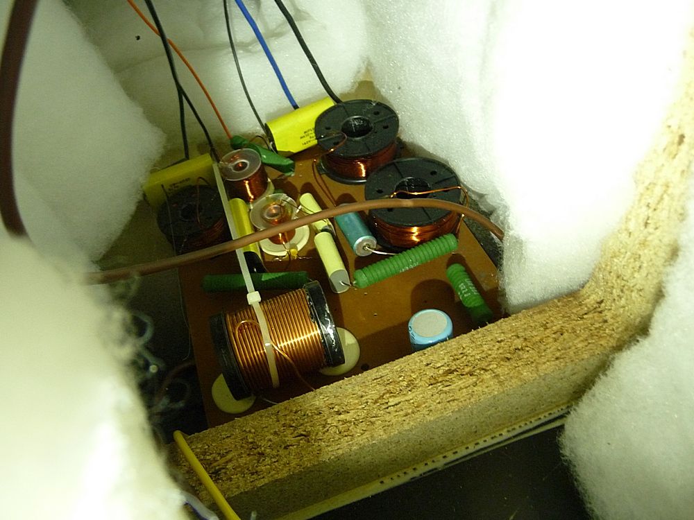

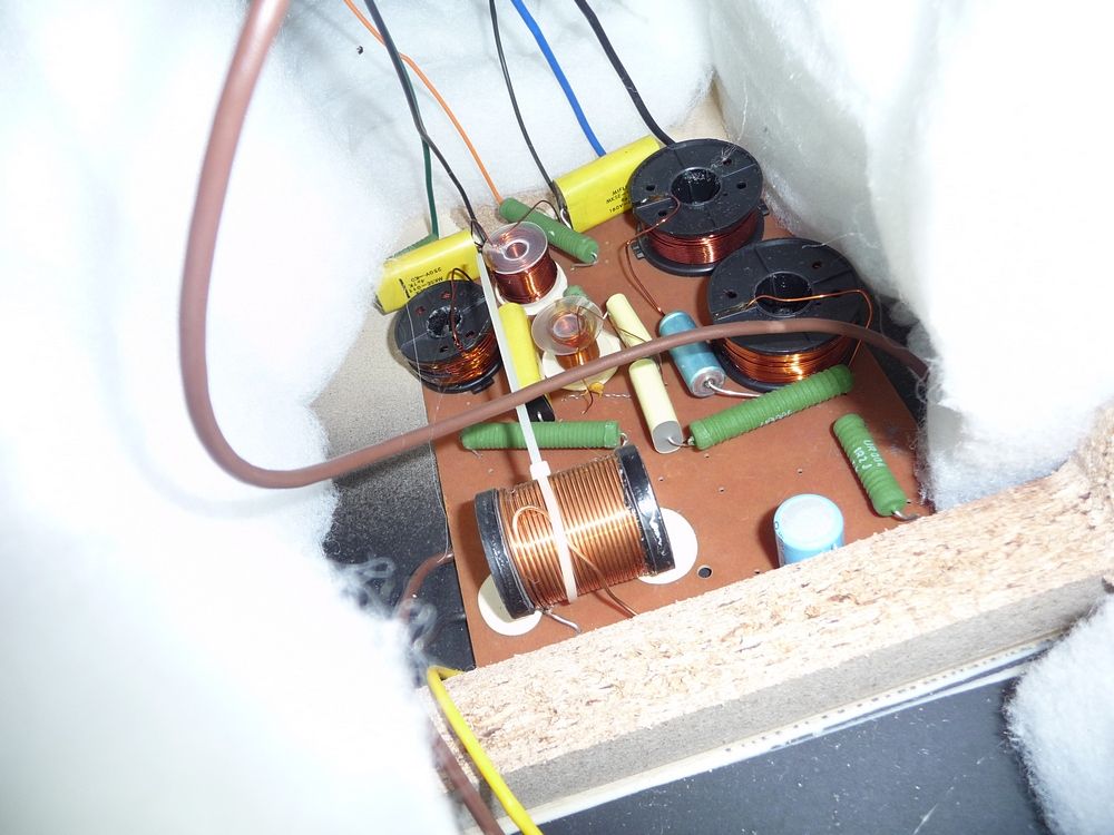

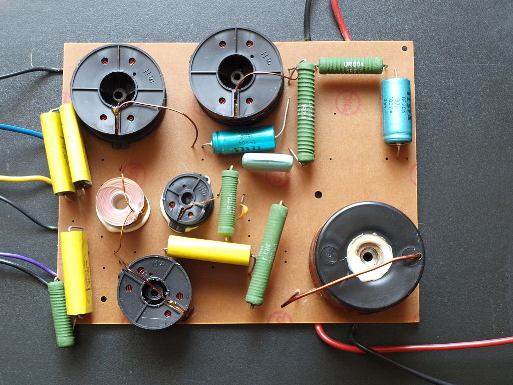

Porobiłem kilka fotek. Zajrzałem do środka. Jak wygląda sytuacja. Zwrotnica również różni się od tej ze zwykłych Polarisów 300. Poniżej wrzucam zdjęcie zwrotki z moich Polarisów jak i ze zwykłych dla porównania. Wrzucam też zdjęcie bezpośredniego zestawienia polarisa przy B&W CM4 oraz zdjęcie grubości deski, z jakiej wykonane są kolumny.

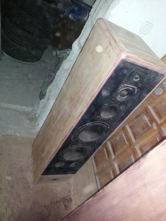

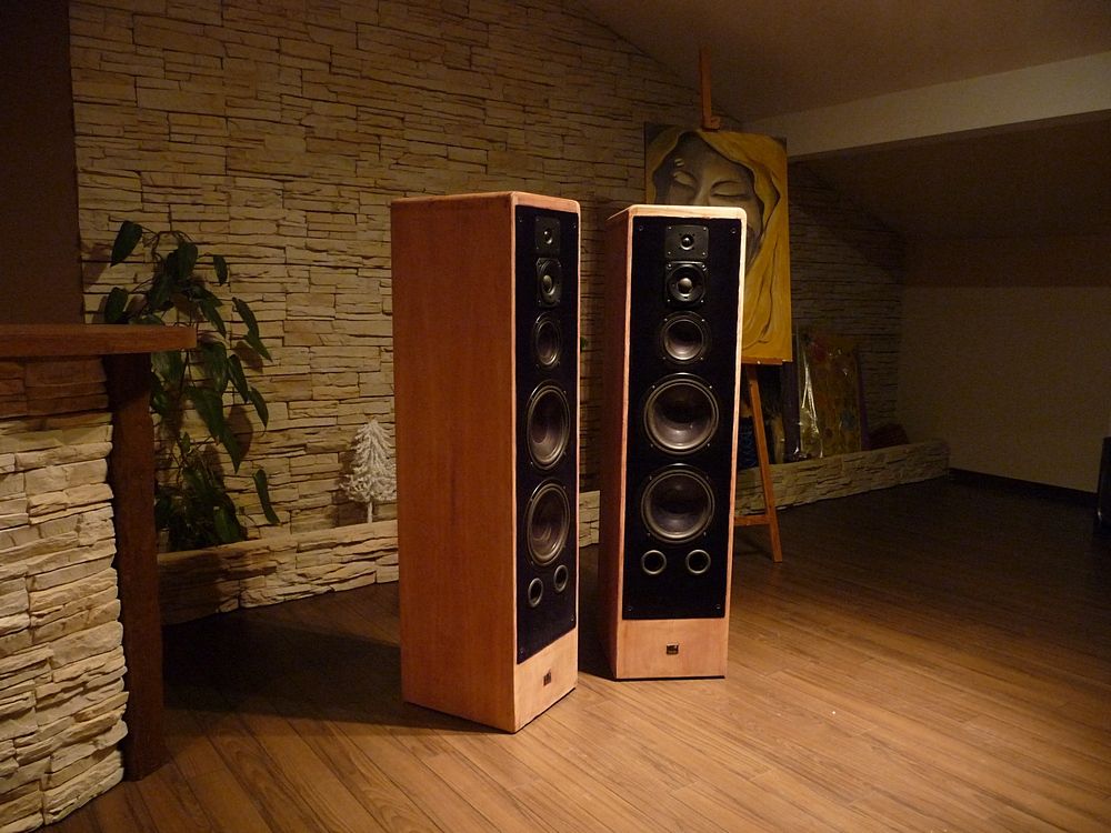

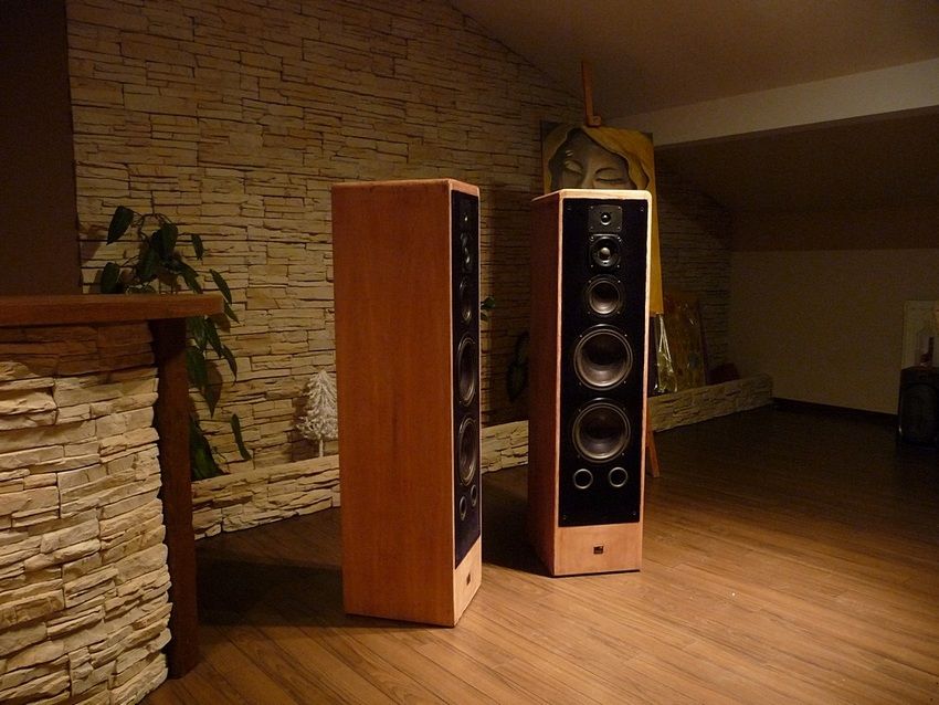

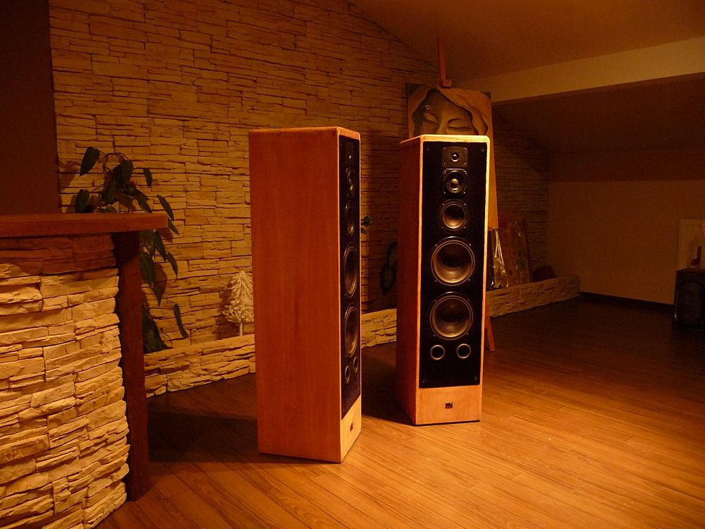

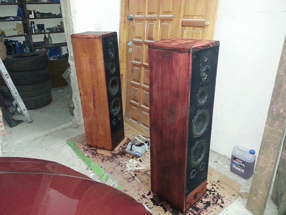

Rozpocząłem dzisiaj doprowadzanie kolumn do ładu. Tak jak przypuszczałem, po zdjęciu starej farby mym oczom ukazały się piękne słoje. Poniżej wrzucam kilka zdjęć kolumn po pierwszym etapie ściągania farby. Niczym ich nie malowałem jak również nawet nie szlifowałem. Tak wyglądają bez czarnej farby.
Kolejnym etapem będzie delikatne szlifowanie.

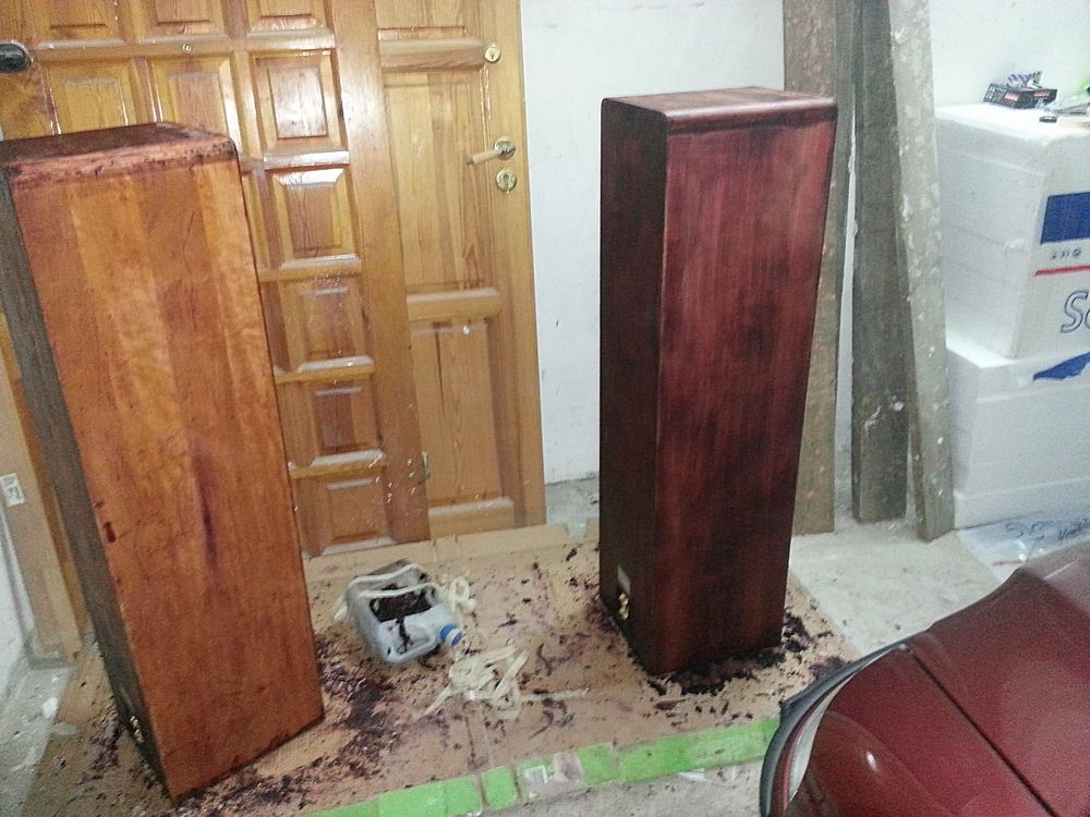

Już wiem, dlaczego jedna różni się troche kolorem. Otóż fornir jednej z kolumn przed polakierowaniem na czarno był dodatkowo pomalowany lakierem bezbarwnym, dlatego fornir się nie wybarwił i po wyszlifowaniu jest to jasna sosna. Druga kolumna była polakierowana na czarno bezpośrednio na fornir, który wybarwił się w ten sposób od tej farby. Po szlifowaniu doszedł do siebie i rozjaśniał - jeszcze ją jutro pomęcze. Kolumny planuje polakierować jakaś ładną czekoladową lakierobejcą, tak aby miały śliczny kolor i widoczne były słoje.
Po wyszlifowaniu kolumny wyglądają na żywo jak milion dolarów w jednym banknocie :)
Wiesz, osobiście przed taką robotą wykręciłbym głośniki, bo jak Ci kurz się zwiąże z powleczeniem membrany w TVM-ach, to za cholerę tego nie przywrócisz do stanu używalności.
Tego powleczenia już dawno tam nie ma, z wiekiem się starło przez wycieranie zapewne. Wystarczy na to dmuchnąć i wszystko spada.. :) A ja nie lubię też odkręcać i wkręcać głośników, ponieważ zawsze jakiś gwint szlag trafi, albo się coś po rozszczelnia itd.

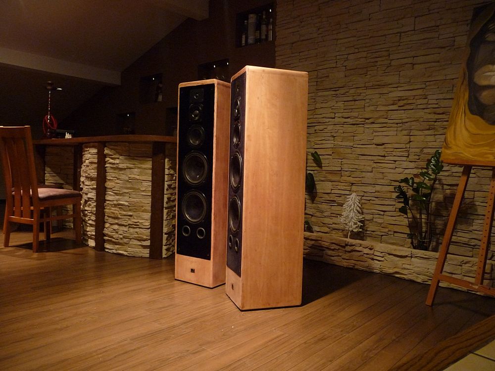

Panie i Panowie, Diora Polaris 300 w wersji Canton "One Milion" =) (jeszcze nie polakierowane!)
