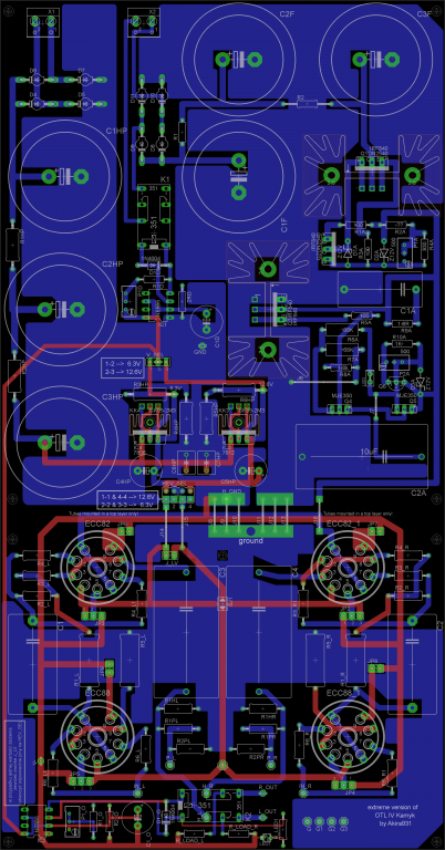

Temat przeznaczony do stworzenia listy chętnych na płytki pod projekt OTLIV kamyka z ulepszoną częścią analogową, dodanym zasilaczem Salas HV ver2., zintegrowanym systemem opóźniania anody i wyjścia słuchawkowego, zasilaczem żarników i funkcją przedwzmacniacza.
Do płyty głównej pasują wszystkie duotriody. Nazwa projektu : PRIDE EXTREMUM

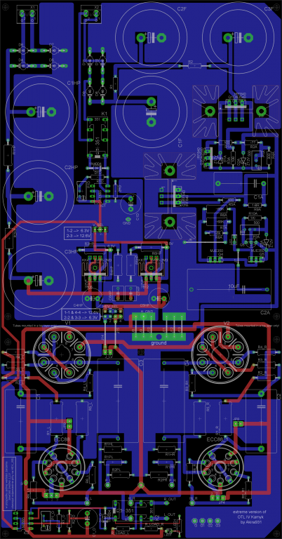

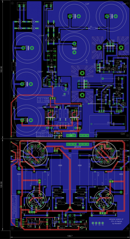

Stworzyłem 2 wersje PCB:
1. wersja pod dowolne duotriody z cokołem Noval
2. wersja, która współpracuje z dowolnymi duotriodami Noval na wejściu oraz dowolnymi duotriodami z cokołem Octal na wyjściu
Daje to duże możliwości zabawy z brzmieniem, przez zmiany lamp. Całość jest przemyślana pod kątem uzyskania najlepszego dźwięku.

dostępne też wersje "łamane"
