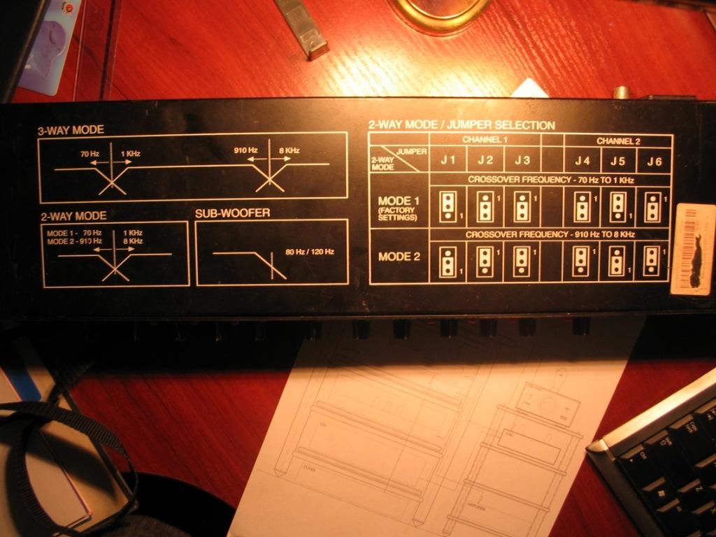

Nie wiadomo z tego opisu, czy zwrotnica jest uniwersalna (pozwala skonfigurować różnego typu wzmacniacze), czy zakłada skorzystanie z trzech identycznych końcówek mocy. Może dodasz zdjęcie z czym walczysz?

Kupiłem sobie używaną zwrotnicę IMG STAGE LINE MCX 321. Dorobiłem do niej wszystkie kable i podłączyłem do systemu składającego się z tranzystora 2x20W i lampy 2x5W.
Po ustaleniu podziału ( w trybie 2 way) na 150Hz dla niskotonowego i dopasowaniu jego głośności do średniotonowego zacząłem wyłączać to raz dół to raz górę i słuchać ich osobno. Jeżeli chodzi o dół, to samo dudnienie i jakieś jeszcze tam nieprzyjemne dla ucha dźwięki. Poza tym przechodzą wyższe częstotliwości więc bez problemu słychać np. wokale.
Kiedy tylko góra jest aktywna, czyli teoretycznie wszystko powyżej 150Hz, to jest ona bardzo złej jakości. Taka anorektyczna, chuda, tak jakby było cięte znacznie wyżej. Po wyłączeniu "Mute" z obu zakresów powiedzmy, że jakoś to brzmi ale daleko temu dźwiękowi do zwykłej pasywki, którą miałem.
Dla próby podłączyłem sam tylko niskotonowy pod końcówkę mocy sterowaną z wyjścia "Variable" CD. ustawiłem na mały poziom i puściłem muzykę. Dało się usłyszeć poprawny, sprężysty bas no i oczywiście całą resztę bo puściłem bezpośrednio bez żadnej zwrotki. W każdym bądź razie w tej konfiguracji tego basu dało się słuchać.
Proszę podzielcie się Waszymi spostrzeżeniami odnośnie zabawy z aktywną zwrotką a szczególnie jak brzmią u Was poszczególne zakresy pasma jeżeli część wyłączy się poprzez przycisk "Mute".
Założenie potka (dubla) w końcówce tranzystorowej wydaje mi się celowe z tego powodu, że regulacja basów na zwrotce jest już skręcona na maxa a i tak odczuwam lekki nadmiar basów. Więc możliwości regulacyjne zwrotki mam już wykorzystane.
W opisie zwrotnicy (manualu) nie znalazłem informacji jakoby nie można stosować różnych wzmacniaczy. Mam model IMG Stage Line MCX-3210. Zresztą z tego co mi wiadomo, to zaletą aktywnego podziału jest to, że można stosować różne końcówki mocy.
