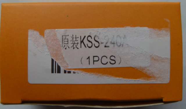

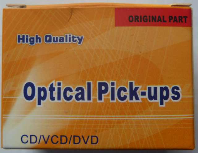

Laser działa jak na razie poprawnie (przesłuchane kilka płyt), czy zmienił się dzwięk to nie wiem bo ja nie z Tych.
Załączam zdjęcia kartonika w którym znajdował się laser.
