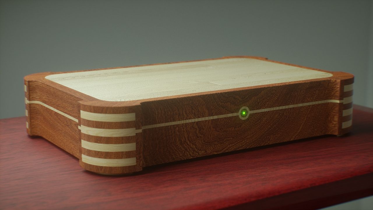

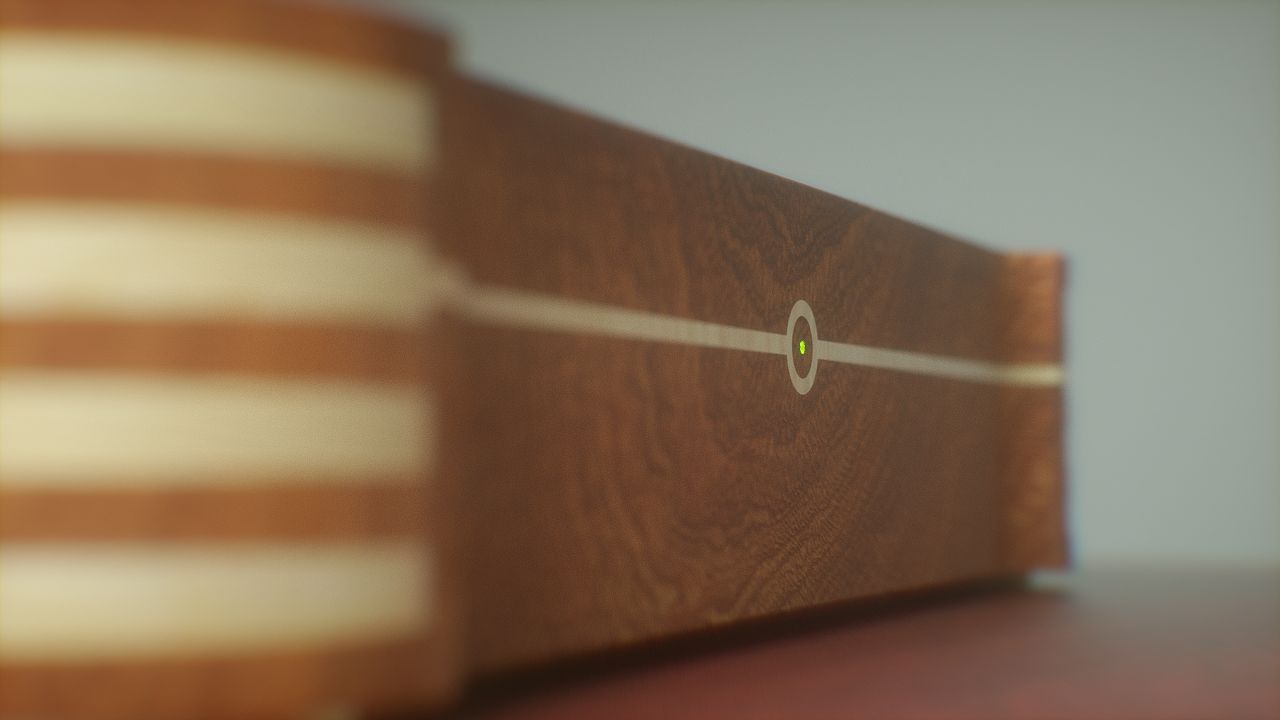

wizualizacja zrobiona w 3dsmax
na poczatek dwia obrazki z wizualizacji.

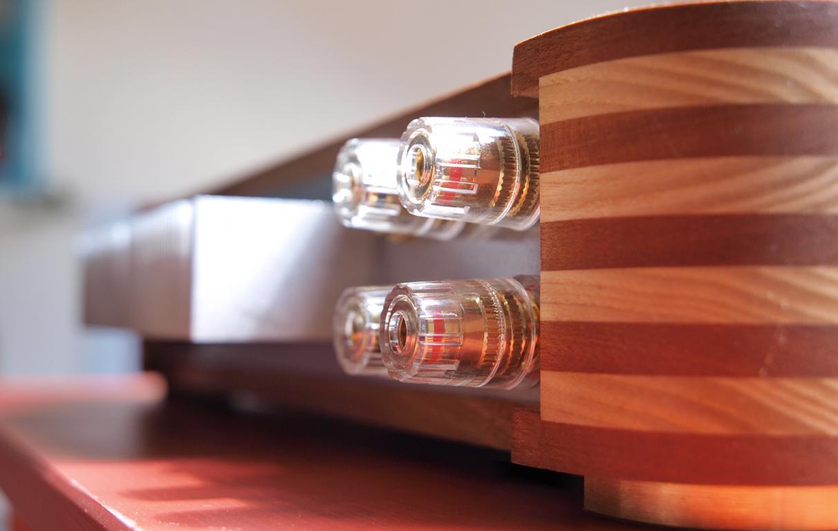

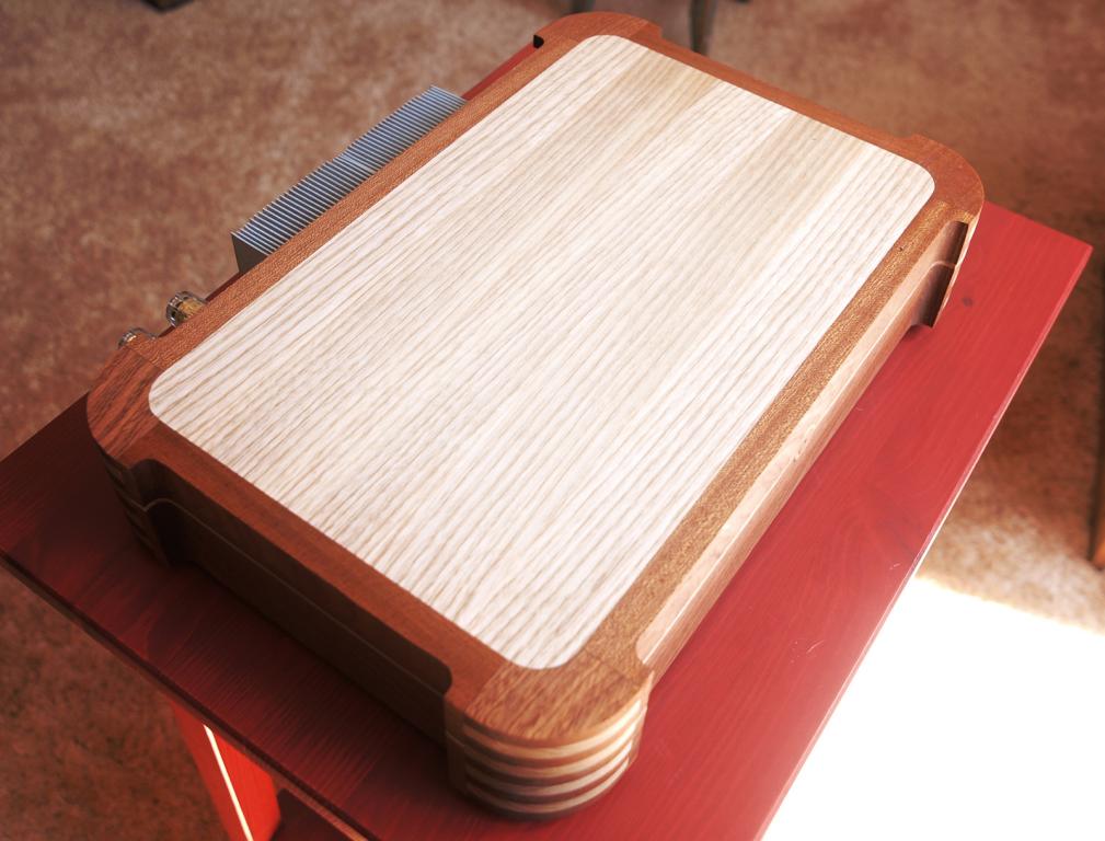

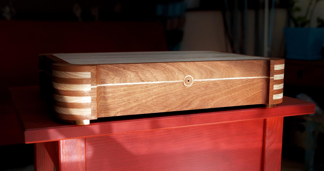

tak wyglada obudowa w "realu"

Już miałem pochwalić myśląc że to fotografie, ...a to wizualizacja:)

To jest natarte olejem

od spodu jest blacha stalowa 2mm do niej przykrecone transformatory
PCB z wzmacniaczami sa umocowane do tylnej aluminiowej scianki.

CO do reakcji drewna na temaperature . raczej wiekszosc temperatury generuje sie na tylnej aluminiowej sciance z radiatorami . transformatory sa zimne .
scianki sa dosyc grybe 20mm . klejone w hydraulicznych sciskach . niepowinno sie nic dziac . ale czas to zweryfikuje.
