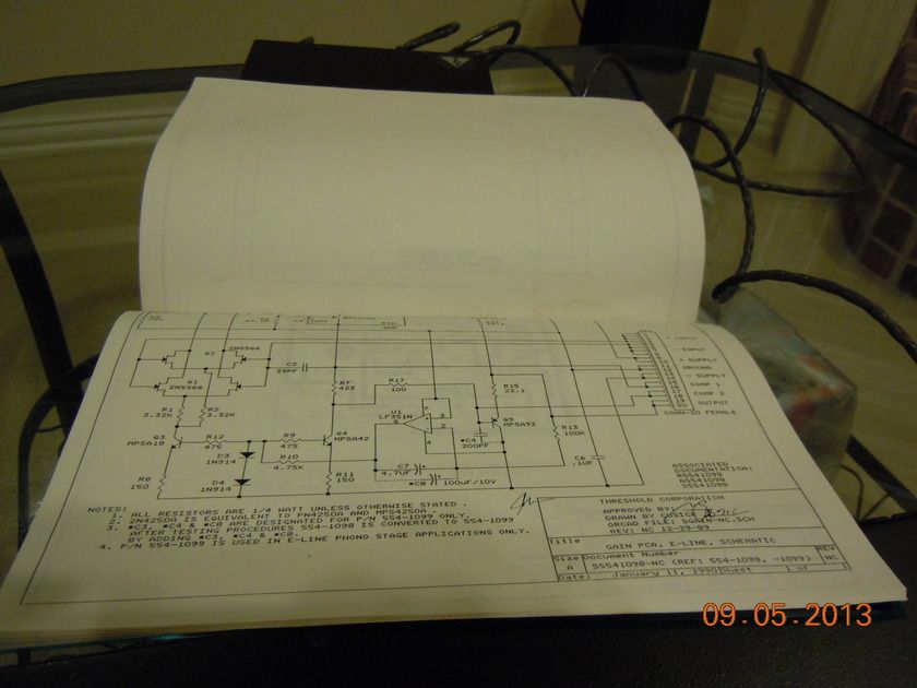

Znając topologię układów pre Tresholda z tamtych czasów mam prawie pewność , że wykorzystywano te same moduły wzmacniaczy napięciowych zarówno dla pre phono jak i liniowych. Tak było w przypadku np. NS-10 czy SL-10. Różnica to oczywiście elementy sprzężenia zwrotnego w zależności od tego czy jest to korekcja RIAA czy pre liniowe. Interesuje mnie jednak poniższy phono stage czyli FET-10e phono. Domyślam się, że jest to układ z pasywną korekcją, pierwszy stopień ma chyba przełączane wzmocnienie zworą z zależności od tego czy pracuje z MC czy MM. Na zewnątrz nie ma przełącznika. Moduły wzmacniaczy są zgrubnie do odcyfrowania jednak nieznane są wartości korekcji dla charakterystyki RIAA.
W miarę możliwości prosiłbym o informacje na ten temat. Może się mylę i układ ten jest z korekcją w pętli tak jak wspomniane wyżej pre Tresholda.
Nelson Pass w ramach pracy w Thresholdzie opracował urządzenia sygnowane marką Forte. Poniżej układ autorstwa Passa "dziwnie" podobny do tego na fotografii.
Dzięki bardzo. Trochę mi się wyjaśniło. Przecież nie wszystko jest na tych modułach. Elementy korekcji są na płycie bazowej.

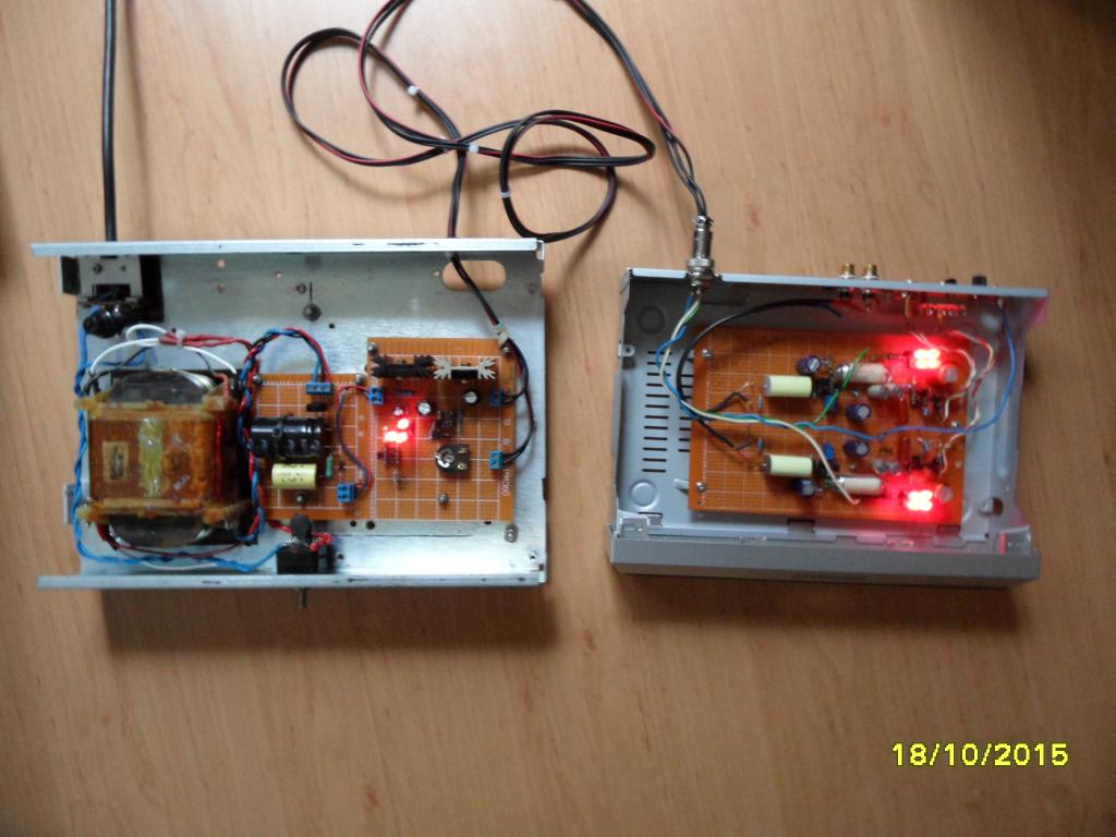

Witam!
Kilka lat temu robiłem zarówno Le Pacific jak i Salas Simplistic NJFET (wersja dla wkładki MM). Na potrzeby wątku zdjąłem go z półki i otworzyłem obudowy. Oczywiście przy tym drugim sporo więcej pracy ale i efekt jest wg mnie większy. Poprawnie złożony Simplistic na pewno da dużo zadowolenia. Przede wszystkim charakteryzuje się bardzo małym poziomem szumów i przydźwięków (to niewątpliwie zasługa zasilacza) w porównaniu do innych podobnych konstrukcji zasilanych z sieci. Kłopotliwe jest dobieranie tranzystorów 2SK170BL z prądem Idss ok. 8mA. Trzeba ich trochę mieć. Zasadnicza sprawa i to nie dotyczy tylko Salas Simplistic, zasilacz powinien być rozdzielony od sygnałówki. Co do Le Pacific to jest sporo wersji ale ważne dla tej dość prostej konstrukcji to impedancja obciążenia na wyjściu. Powinna być dość spora. Jeśli nie a zdarzają się przedwzmacniacze liniowe o dość małej impedancji wejścia to dobrze jest za nim dać coś na wzór Buffer B1 Nelsona Passa.

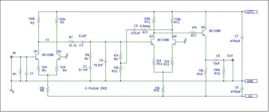

Właśnie taki układ jak poniżej spełnia w tym wypadku moje oczekiwania:
Właśnie taki układ
Chyba trudno tam wejść. W załączeniu schemat.
To wyjście to Erno Borbely source follower.

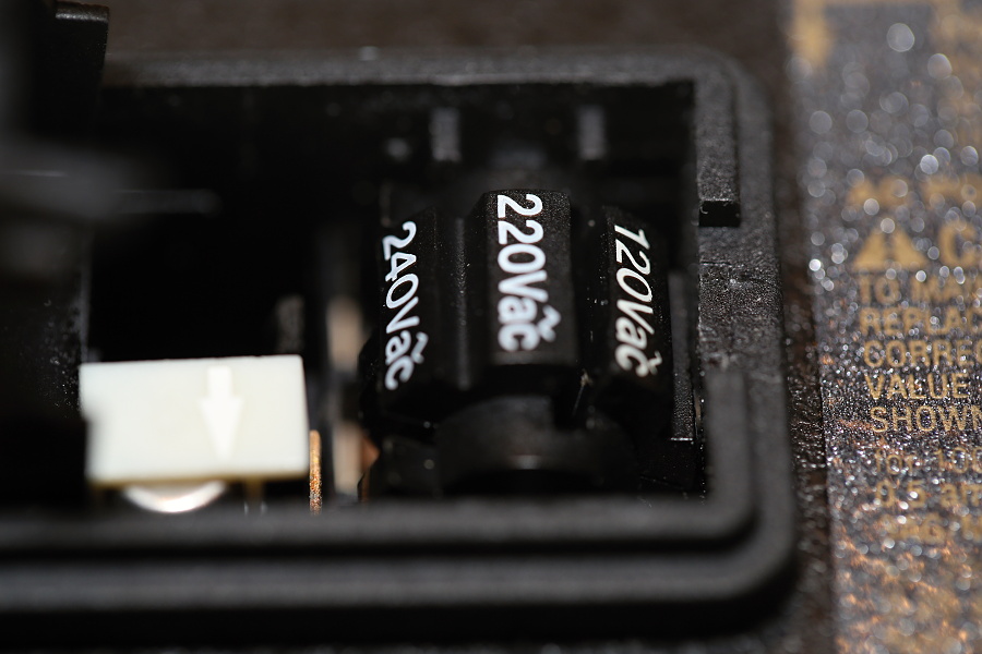

Przepraszam za OT ale mam pilna sprawe ....:)! Na zasilaczu mam mozliwosc ustawienia 220v lub 240V a w sieci mam ...230v ..Co wybarac?
Ustaw 240V. U mnie rano jest 230 ale wieczorem i w nocy dochodzi do 240V. Mierzę napięcie dość często bo robiłem ostatnio kilka rzeczy na lampach z niestabilizowanym zasilaniem.

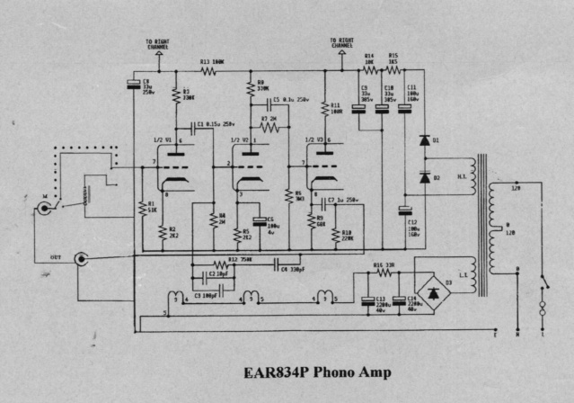

EAR834
Tak dla ścisłości to EAR 834 to wzmacniacz mocy. Pre gramofonowe to EAR 834P. Schemat właściwy w załączniku.
Połączone są masą, tak jak na schemacie.
to jakaś głupota chyba rysującego bo przecież masa jest tak blisko.
