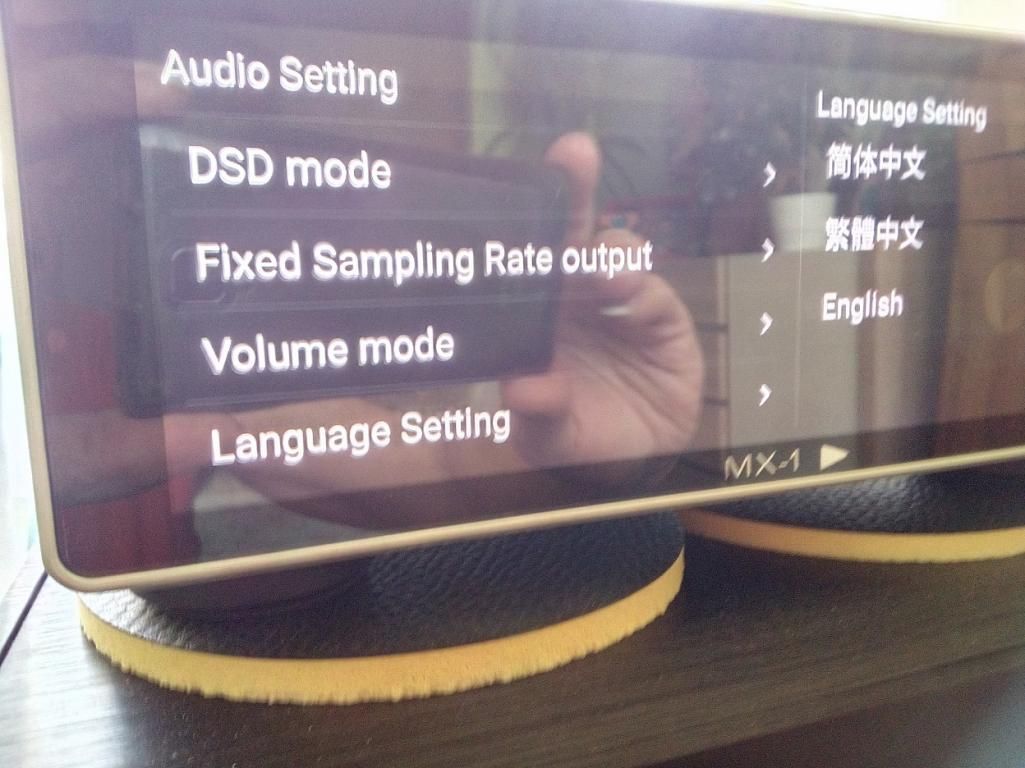

Jestem na etapie, na którym wszystkie pliki już grają. Pilot działa. Teraz tylko ustawienia Androida na angielski. Tego nie mogę przeskoczyć, bo po wejściu w ustawienia Androida wszystko jest po chińsku. Poza tym jest to dokładnie to, czego od momentu nabycia LKS-a szukałem, aby uwolnić się od grania z kompa.
Daj jakieś foto :)
zamknij wszystkie okienka,w tym odtwarzacz...
na pilocie masz znaczek :trzy równoległe kreski..
naciśnij ten przycisk,w prawym rogu będzie sub-menu,widoczne na pierwszym foto.
przyciskiem na róży wiatrów(strzałki góra-dół,lewo-prawo/ok w środku),musisz podświetlić dolny napis -tak jak na foto. i nacisnąć ok.
będzie menu widoczne na drugim foto,musisz strzałką w dół na pilocie przewinąć aż zobaczysz znaczek:glob/kula ziemska i podświetlić go.potem ok
i zrobione..
..to samo można zrobić jeszcze inaczej-w sposób znany z telefonów.
ściągając górną belkę i naciskając ikonkę zębatki...

Niestety nie zadziało. Po naciśnięciu kuli ziemskiej rozwija się kolejne pod menu w języku chińskim.

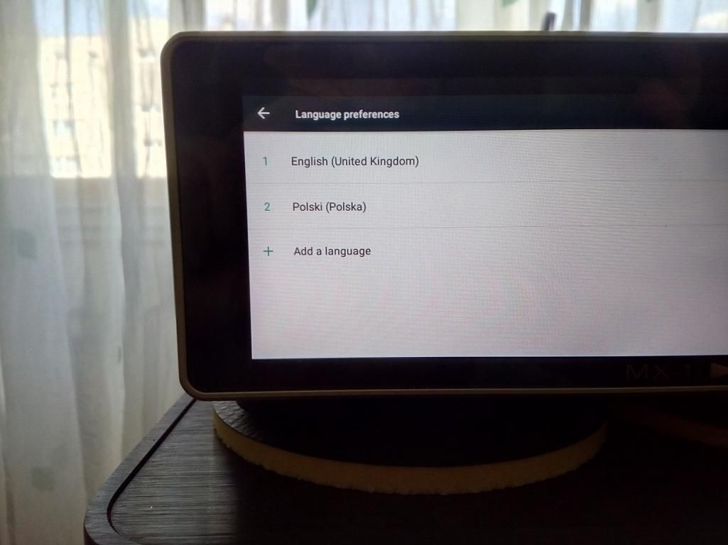

Po naciśnięciu ikony :kula ziemska,jest menu widoczne na pierwszym foto.
Należy za pomocą kursora podświetlić na szaro,tak jak na foto i nacisnąć ok.
Mamy kolejne sub-menu widoczne na drugim foto.
Jeżeli nie ma angielskiego,należy podświetlić + i nacisnąć ok.
Powinny pojawić inne języki.

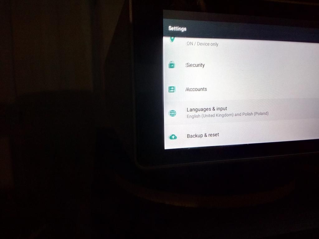

W poście 3192 pokazałem jak przywołać menu ustawień odtwarzacza systemowego..
czyli przesuwamy palcem po chińskim napisie w prawo,
po lewej stronie ekranu pojawi się menu widoczne na foto:klikamy dwukrotnie ikonkę zębatki,pojawią się języki widoczne na foto.

Udało się zmienić język. Triode, dzięki. Trzeba było działać opisaną przez Ciebie ścieżką, dodać angielski, a później dotykowo przesunąc go na pierwsze pole w menu. Dopiero wtedy zadziałało. Krok do przodu. Jutro jeszcze jedno podejście do natywnych DSD.

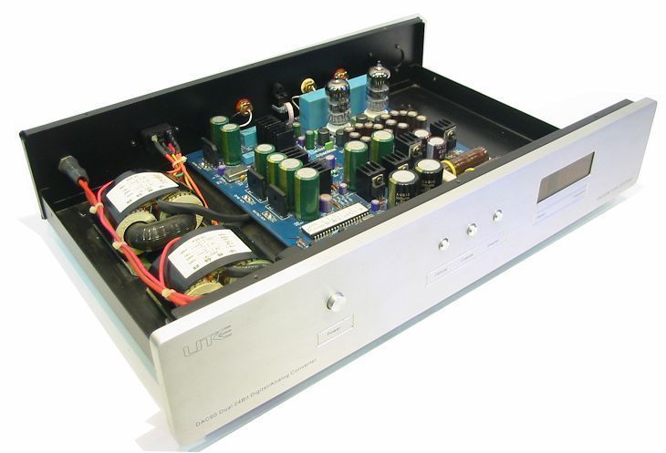

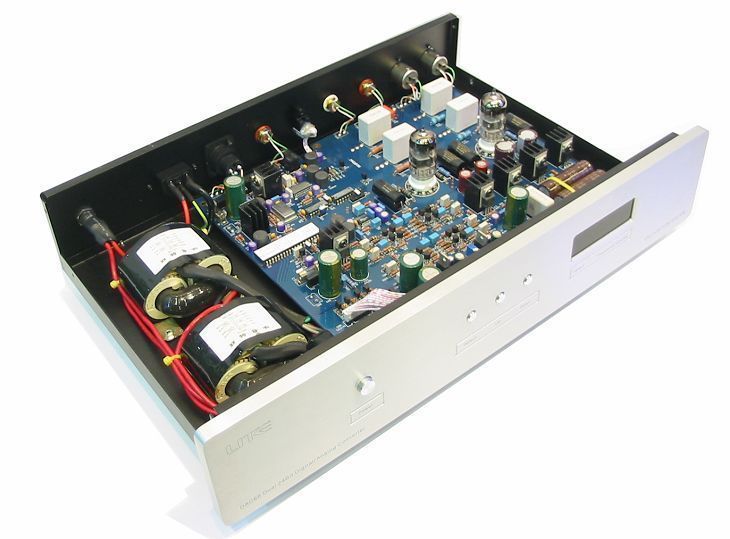

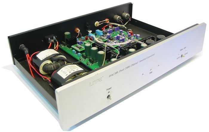

w zasadzie z dostępnych rzeczy są dac-i Lite Audio:
-dac38 na pcm1704
-dac68 na ad1863
oraz projekt diy z sieci:
czy ktoś zetknął się z tymi urządzeniami i pokusi się o opinię?

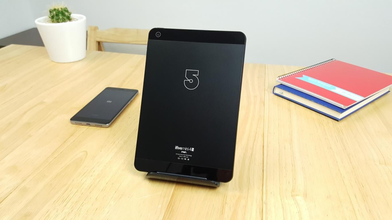

Przy okazji-chcę kupić tablet FNF iFive mini4s,taki jak na foto-ktoś miał przyjemność lub kontakt?
