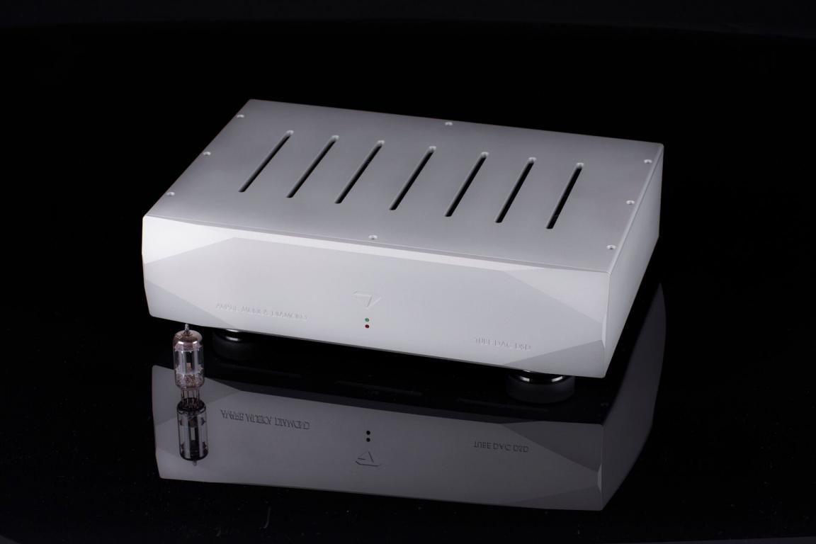

ten dac wygląda ciekawie.koncepcja podobna do Lampiego-ale to szczegół.
jest w tym kilka ale:cena? gdyby była jakaś wersja ekonomiczna bez wypaśnych akcesoriów robi się ciekawa
skąd wziąć transport z wyjściem usb?
4V na xlr,to mi pachnie tym,że po rca będzie lepiej(i głośniej).
