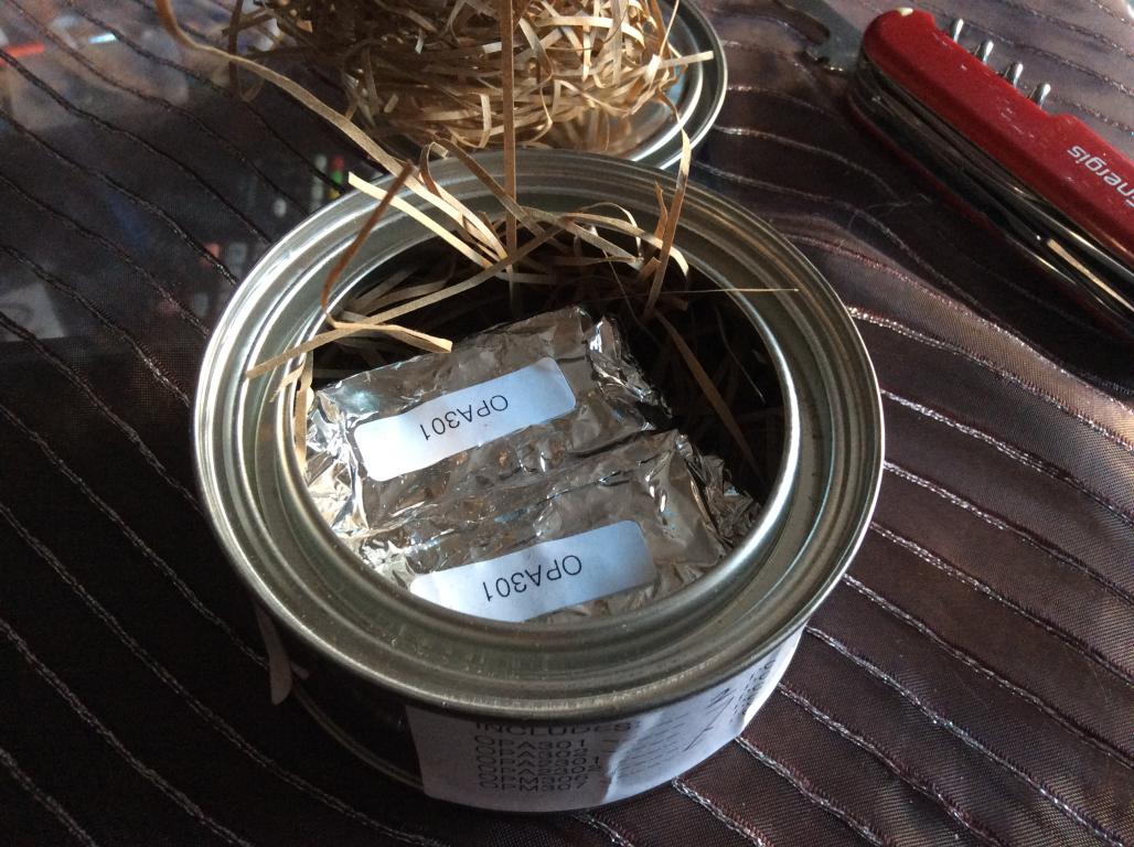

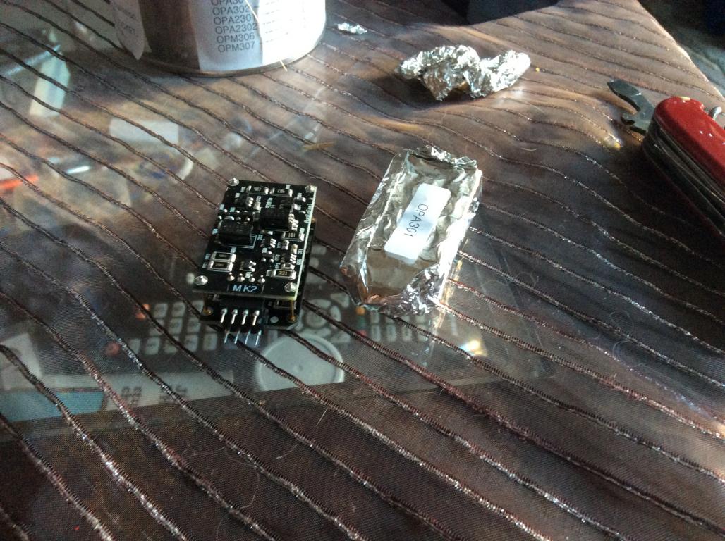

Przyszly opa301 mk2. Sa troche wyzsze od pierwszej wersji, wiec pokrywa lks-a z tylu troche odstaje. Ale to nie problem dla mnie.
Paczka z Korei dobrze zapakowana
