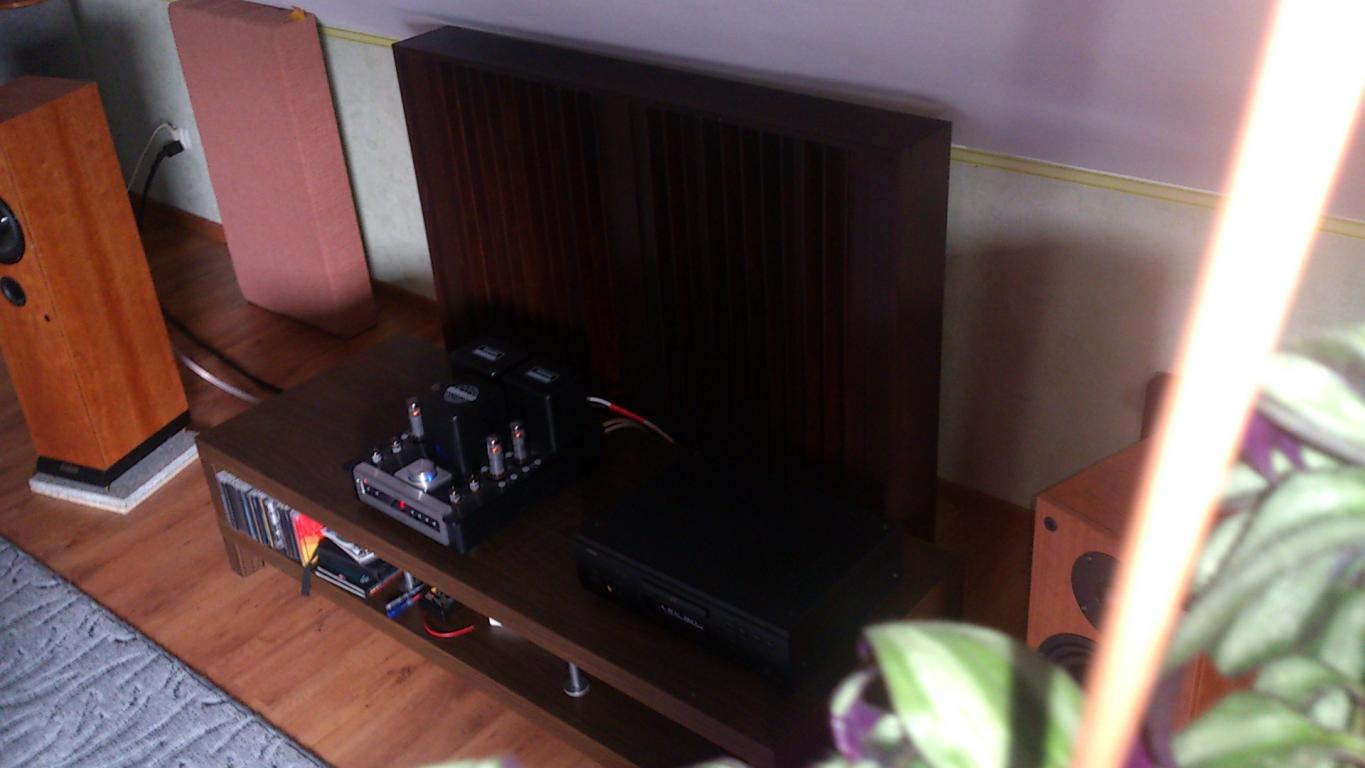

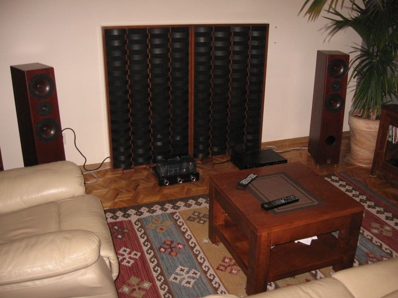

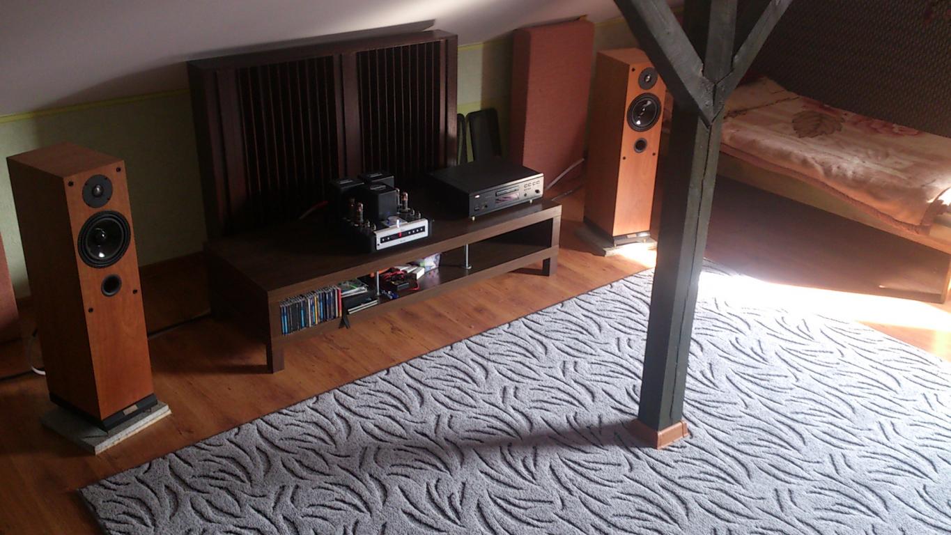

to ja sam sobie zrobilem dyfuzor 1d wedlug kalkulatora duży 123x103 -rama z deski sosnowej i sklejki 4mm a studnie na plycie meblowej i nie ma prawa aby dzwiek pochłaniał, tylko odbijał ;) -koszt 350 zł plus robocizna a wyszło bardzo profesjonalnie, a za taki duży już idealnie profesjonalny dyfuzor ,nie myślę ile bym zapłacil...
Daj fotę,kolega też robił no ale cóś koślawy wyszedł ,no w każdym razie działa jak każdy inny

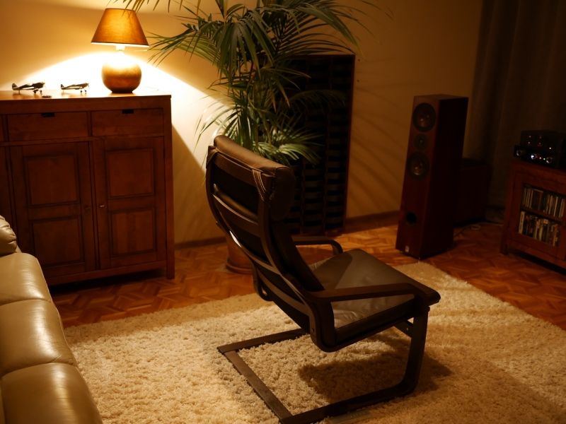

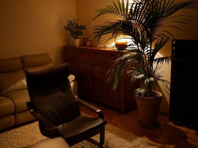

Obecnie jest tak i raczej tak zostanie.
Zaloguj się, aby zobaczyć treść (możliwe logowanie za pomocą ) post-3456-0-64608000-1412234309_thumb.jpgpost-3456-0-60570300-1412234333_thumb.jpgpost-3456-0-85123900-1412234344_thumb.jpg

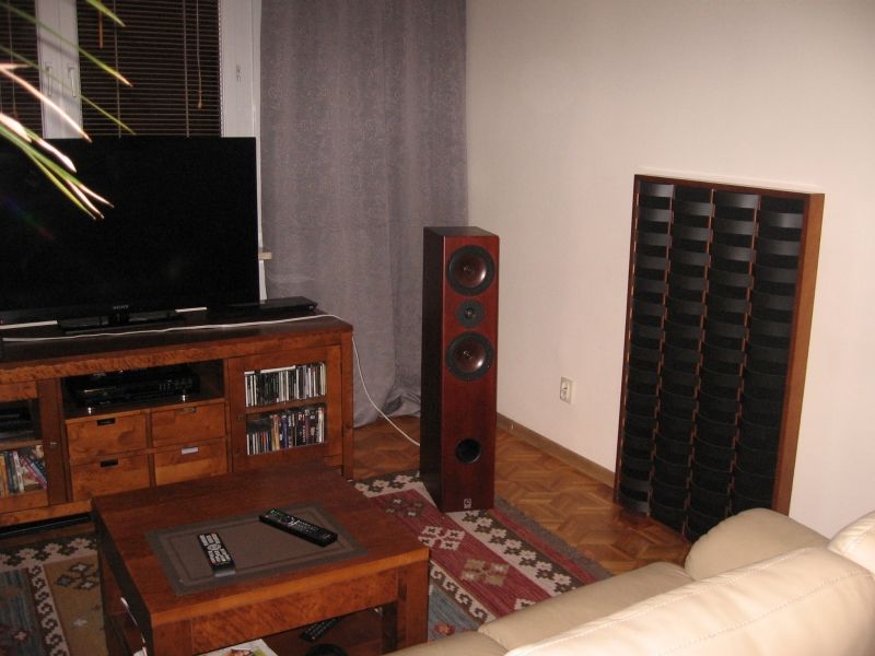

Wcześniej jeszcze spróbowałem ustawienia na dłuższej ścianie tylko bez komody pomiędzy kolumnami. Bardzo płasko i tragedia z basem, najgorsze ustawienie.
Póki co zostaje to na krótszej i do tego ustawienia będę chciał dopasować kilka szt dyfuzorów. Sufit jednak odkładam na koniec bo i tak będę wymieniał dywan na grubszy, może wystarczy.

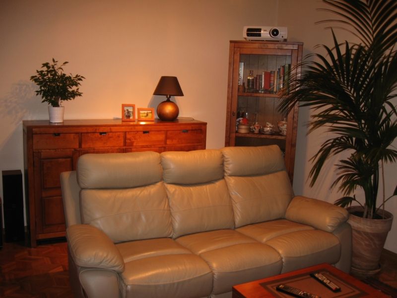

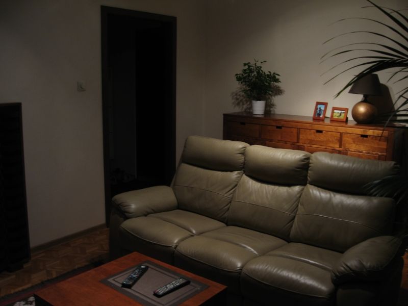

Choina bardzo ładnie Ci ten salonik wyszedł z tą komodą za kanapą. Wyją bym jeszcze szybę z tej witrynki za kanapą i zrobił to jako otwarty mebel :) Szkło tarakota to nasz wróg :) Dużą donice też jakąś tekstylią lub plecioną ratanową bym obłożył jak i małe doniczki. Dasz grubszy dywan. Może z kanapą jakiś obraz większy bez szyby i cacy. Minasy w tym pokoju nie mają prawa nie zagrać i zaśpiewać ładnie :) Zaazdraszczam :)
zdaje sobie sprawę ale nie przejdzie ten numer
Choina zaczyna to wyglądać, jak jeszcze Twoja pani przełknie dyfuzory to będziesz w 7 niebie
Właśnie pomału urabiam :)

W tym pokoju głośniki nie stały tylko przy ścianie, przy której stoi teraz komoda. Tak jak jest teraz, jest super! Lepiej nigdy nie było.
Zostało zagospodarować odpowiednio te ściany i będzie git.

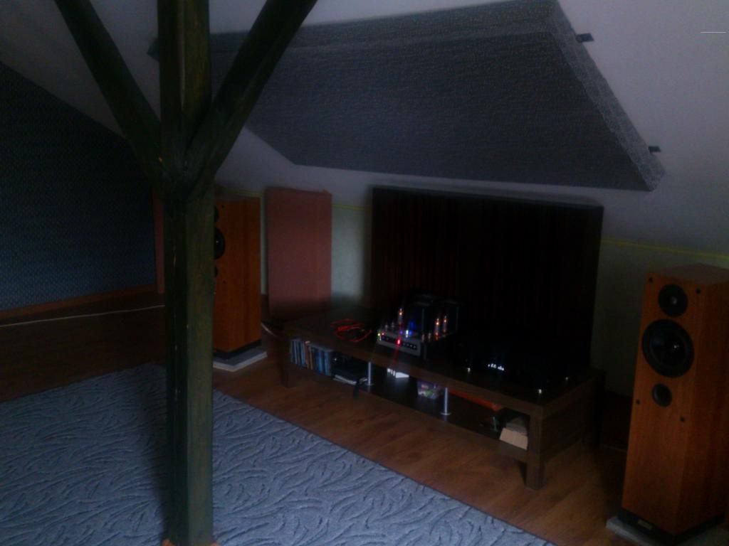

to jest wełna isover pt 80
Poczucia humoru ci brak,ja żartowałem-trudno żeby tam faktycznie materac był oparty. ;)
A teraz poważnie-zobacz jak one wyglądają według tego rozpraszającego. ?Wiocha totalna-no ale tanio wyszło.
no tak ;)
i jeszcze jedno w planie ramy, i obszycie siateczką,...
Jak odsuniesz panele Isovera od ściany to będzie działał taki układ jak panel z grubszego Isovera to raz
a dwa zajmij się rozproszeniem na skosach za kolumnami bo tam niestety też pierwsze odbicia tylko inaczej usytuowane
Gość zbyniu 360
wiesz wełna isover pt 80 nie dochodzi do konca ,bo panel wyszy i odstaje 10cm, a na skosie to jakie rozproszenie byś zastosował -z czego ?.wcześniej miałem ,na skosie tłumnienie 200x120 cm wełna rocwoll rocton gr 5cm .to mi temperowało dzwiek, może w masz racje, -konstrukcja musi być lekka,to pewne
A to jak masz 10 cm od ściany to tak jakbyś użył 20cm przy 10cm gr wełny,na skos można spokojnie dać dyfuzory 1D tylko dokładnie zlokalizuj miejsca pierwszych odbić ,najlepiej z drugą osobą i lusterkiem
Gość zbyniu 360
to jest welna o grubosci 10cm isover pt 80,a jesli chodzi o dyfuzory 1d to chodzi ci o sciany boczne ,bo na skosie rozproszenie to jak zlokalizujesz za pomocą lusterka...?
Nie boczne ,skos między kolumnami
Siadzasz w miejscu odsłuchu a druga osoba przemieszcza lusterko na powieszchni skosów a ty patrzysz kiedy pojawią się kolumny tzn dla każdej osobno, tak samo można zrobić dla ściany za kolumnami oraz z bocznymi

Stawiasz lustro po boku( i w innych odbiciach) i widzisz( kolumnę w lustrze- jak dobrze trafisz,poczucie przestrzeni trza mieć dziadku ;)-siadasz w miejscu odsłuchu i widzisz-jak nie widzisz to wstajesz,- lustro przesuwasz i znowu patrzysz ;) nikt do pomocy nie jest potrzebny. ;)

Panele z PT80 zasłonięte zadrukowanym, transparentnie akustycznym materiałem ...
Do wyboru - do koloru .... (pomysły) :)
To wydruki na płótnie Canvas, a ono nie jest "transparentnie akustycznym materiałem".

Doszedł grubszy dywan i fotel z którym do odsłuchu jadę z pod ściany na środek pokoju.
Najlepsze ustawienie to trójkąt 180x180x180. Z ustrojami się wstrzymałem, bo jak dla mnie na tą chwile jest ok tak jak teraz.
Jak się osłucham to dalszym krokiem będzie dołożenie kilku dyfuzorów, które planowałem kupić wcześniej.

Środek pokoju to nie najlepsze miejsce dla punktu odsłuchu. Tam bas jest najbardziej osłabiony, dlatego lepiej usadowić się z fotelem gdzieś w okolicach 1/3 albo 2/5 długości pomieszczenia.
