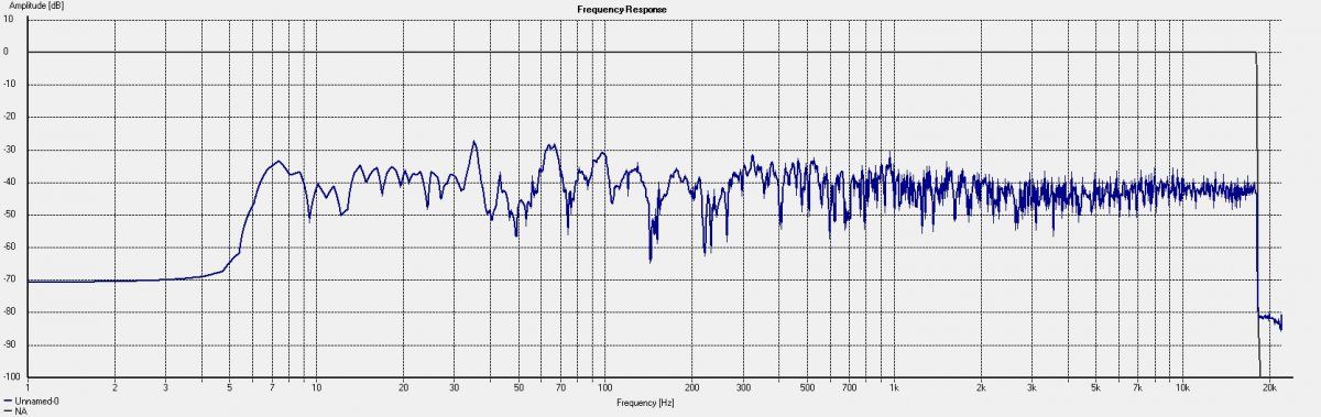

<br />Pasmo od 6 Hz? Łooooł. A ludzie się jarają subwooferami schodzącymi do 20 Hz. Popraw Sławek te "pomiary", albo pisz do księgi Guinessa<br />
dzięki za uznanie, moich "pomiaów", :)
i niczego nie muszę porawiać bo jet to "pomiar" prawdziwy, jeśli ktoś nie wierzy trudno, niech oprze sie na pomiarze na świezym powietrzu lub niech tupie nózkami krzycząc to niemożliwe..
mikrofon tak zarejestrował, nie sprawdze tego organoleptycznie z przyczyn obiektywnych
duza wadą dla mnie tej obudowy są podmuchy powietrza z portu br od 25 Hz w dół,przy glośnym słuchaniu problem jest w tym ,że chcąc zwiekszyć przekrój br należałoby go równiez wydłużyć,

Predzej uwierze ze jest to pomiar kopulki z przeklamana skala Hz (/1000) anizeli subwoofera.
dobrze proszę Panów, sam wykres miał być ilustracją tego ,że nie ma co sie bać nadmiaru basu w połączeniu ze średniotonowym o spl 87db a nawet mniej niz 87, nie myslałem nawet o chwaleniu sie zejściem w tym stylu, więc potraktujmy ten obrazek jako artefakt systemu pomiarowego.
wg mojej wiedzy room gain podbija częstotliwości im nizsze tym bardziej,jeśli ktos ma inne wytłumaczenie chętnie poczytam, jeśli nie zostawmy to.

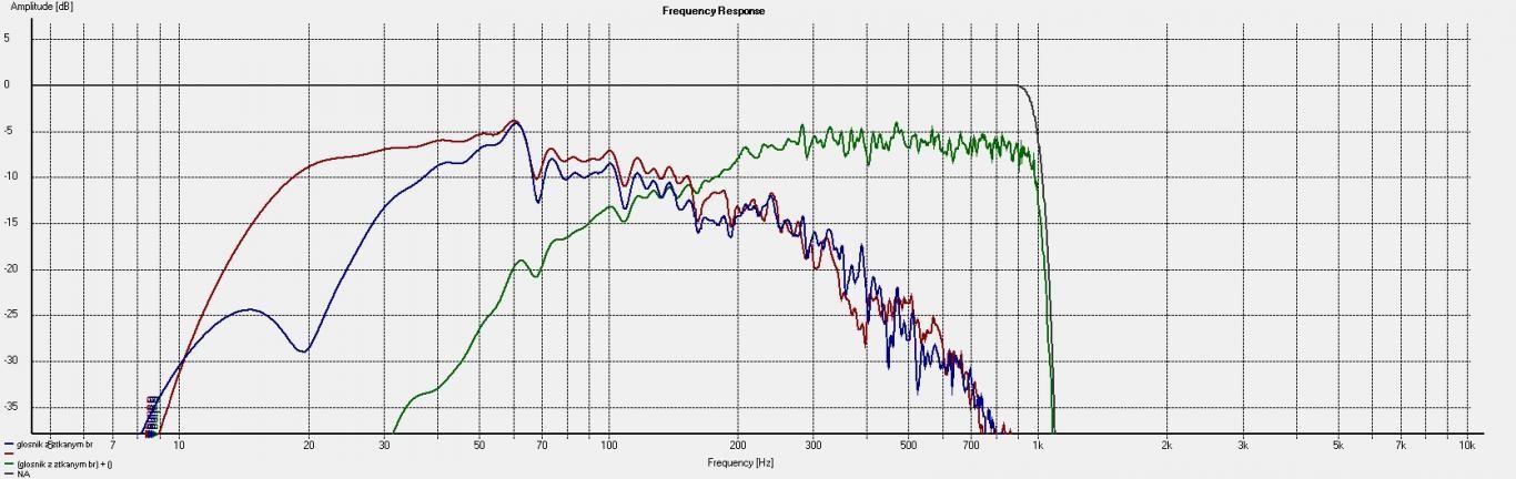

tu wstawiam obrazek z projektowania zwrotki widać strojenie portu i działanie br
wykresy skalowane tylko czerwony i zielony,niebieski poglądowy, pomiar w pomieszczeniu

<br />Jak ktoś na forum napisał, prawa fizyki nie są z gumy. Powodzenia z dalszymi "pomiarami"<br />
wcześmiej prosiłem bys ustosunkował sie do moich pomiarów , nie chciałeś, ale jesli uważasz ,że cos schrzaniłem to móglbys napisac co, podac powody dla których jest cos dla Ciebie niewiarygodne:)

Ja osobiście jestem w stanie uwierzyć że kolumna może tak nisko zejść w pomieszczeniu jeżeli odpowiednio ustawi się kolumnę i w odpowiednim miejscu ustawi się mikrofon. Trochę podejrzane jest to że charakterystyka jest w miarę płaską.

pomiar raw bez wygładzania , kolumna 1,8m od ściany tylnej,1,2m od ściany bocznej mikrofon w miejscu odsłuchowym odległość mikrofonu od kolumny 3m

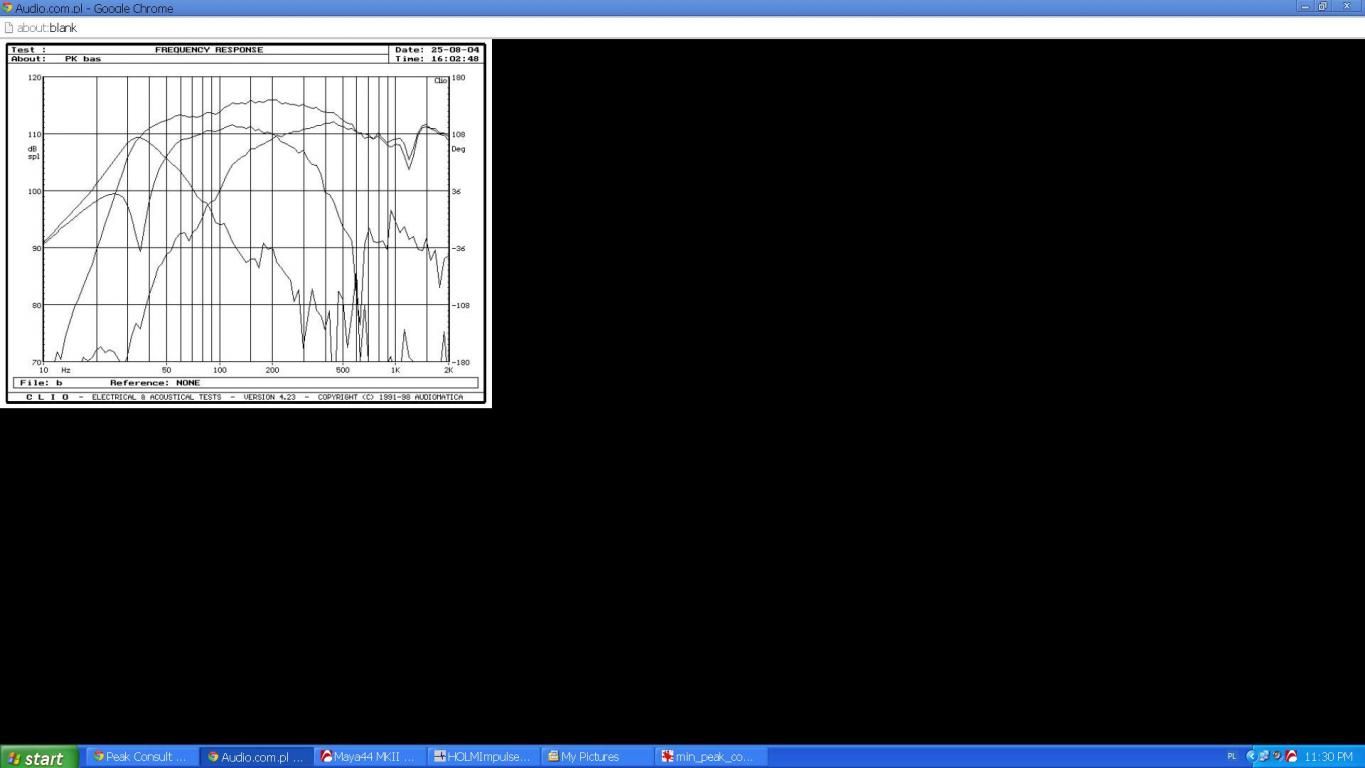

a co sądzicie o faq zapha z 12 This is an issue in large 3-ways that designers often neglect, and probably part of the reason so many designers fear 3-ways or fail to get them just right. If the peak were let go, the system would have an audible honk at the midrange's resonance. If the woofer were crossed too high, it's inherent limitation would cause the midbass to sound like mud..3
to dlaczego zaph ciął sb tylko 1 rzędem?
Jakim mikrofonem to bylo mierzone? Jesli Wm61/61a, to przykladowo model ktory ja mialem mial bardzo przeklamana charakterystyke ponizej 30Hz. Tam juz trzeba bylo kalibrowac calkiem sporo.
poczytaj wątek moj wpis 05.10.2014 - 18:11
<br />model ktory ja mialem mial bardzo przeklamana charakterystyke ponizej 30Hz.<br />
pisalem juz o tym, ze ABSOLUTNIE NIE ZALEŻY MI NA ZEJŚCIU I MOZE BYC PRAWDĄ , ŻE POMIAR OD 20 HZ W DÓL JEST FAŁSZYWY.
każdy ma winisd i inne basboxy proszę sobie zasymulować ten glośnik w 95 litrach stojonych na 20 Hz dodać roomgain i porównać z pomiarem w wolnej przestrzeni zamieszczonym w tym wątku, nawet jeśli mikrofon od 30 hz jest popsuty to jest popsuty i nie mam innego więc oglaszam ,że pomiar od 30 hz jest prawdą a poniżej to moje mrzonki i artefakty, oraz "rezonanse " pomieszczenia widoczne zreszta na calej charce.

Sławku ogarnij najpierw te pomiary bo tu poprzednicy mają rację .
Nie wystarczy mikrofon żeby coś zmierzyć a po tym co publikujesz widać, że jeszcze sporo przed tobą .
Np nie robi się pomiarów bramowanych basu bo przy takiej bramce jak masz to masz przebieg rysowany z 3 punktów ... ładny przebieg to dzieło programu który interpoluje te 3 punkty .
Pomiary GP są po to żeby pozbyć się odbicia od podłogi to chyba jasne .
Pomiar basu bez pomieszczenia jest potrzebny żeby coś móc zobaczyć i wyciągnąć jakieś wnioski .
Na podstawie pomiaru z poniszczenia nic nie da się powiedzieć .

w takim razie pozostaje raw i pomiar z bliskiego pola, jeśli chodzi o pomieszczenie?
