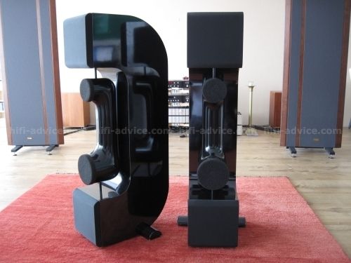

"Trochę" znam te kolumny, Holenderskie Synthese II, tam znane także jako 'telefoonhoorn'. W nazwie nie powinno być żadnego "Floating", ten sam projektant ale to zgoła odmienne konstrukcje.
Synthese Floating 2, wyglądają tak:
Hidden Content
Zaloguj się, aby zobaczyć treść (możliwe logowanie za pomocą ) , model oczko wyżej wygląda tak samo tylko ma 2 woofery i Esotara T330 na górze, te mniejsze mają jeśli dobrze pamiętam Vife albo Scana.
"telefony" to na nie jest klasa 800d, nawet nie N802. Dość bezpiecznie przyjemne granie ale cudów nie ma. Poza tym to już wiekowe kolumny, coś koło 25-30 lat ale myślę że jeśli cena jest OK to można zaryzykować, uwaga tylko na maskownice głośników średnio- i wysokotonowego, te są z pianki która z czasem parcieje i się kruszy.
Tutaj jeszcze foto bez maskownic:
Hidden Content
Cena z Allegro oczywiście całkiem z dupy wzięta, te kolumny są warte może 4000-4500zł.
