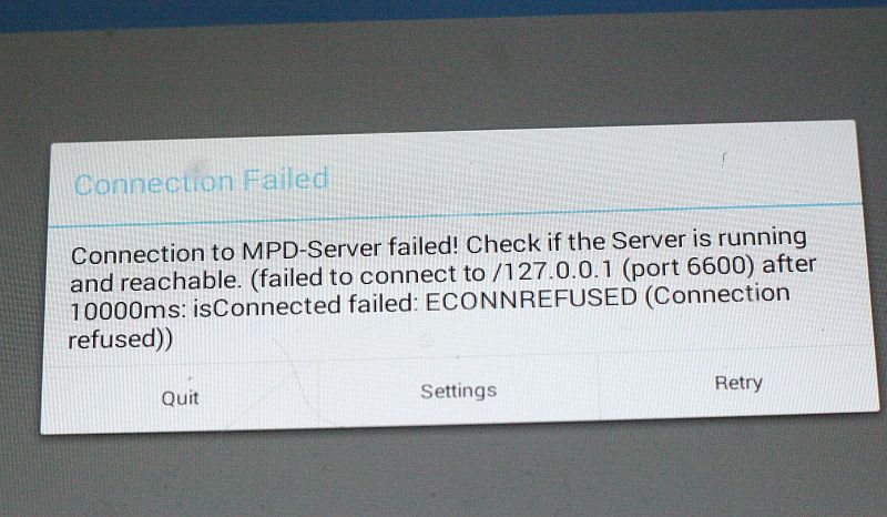

Zainteresował mnie ten temat. Posiadam komputerek ITX zbudowany na takiej, obecnie taniutkiej (do kupienia nowa na portalu aukcyjnym za 30 zł.+kw), płytce VIA, dodatkowo z HDD, na którym póki co nie ma żadnych plików multimedialnych:
Zaloguj się, aby zobaczyć treść (możliwe logowanie za pomocą ) Komputer podłączony jest z routerem kablem sieciowym, Shadow Instaluje się bezproblemowo na HDD, wykrywa co trzeba (w tym także chyba sieć, choć router nie widzi Shadow jako klienta - a inny komputer stacjonarny podłączony drugim kablem i tablet przez wifi - widzi. DHCP włączone w routerze). Założyłem jednak, że przy instalacji Shadow konfiguruje sobie automatycznie połączenie z siecią. Posiadam także tablet, który połączony jest z internetem poprzez wi-fi routera i aplikację mpdroid. I w żaden sposób nie umiem połączyć się przez mpdroid z shadow. Chciałbym aby shadow na razie służył jako odtwarzacz strumieniowy stacji radiowych z internetu.
Próbowałem zapoznać się z manualem w pdfie, zmieniać coś poleceniem # config - bez powodzenia. (nadmieniam, że nie jestem uzdolniony "linuxowo"). Czy mam szansę uruchomić ten systemik? Na pewno czegoś nie doczytałem lub nie zrozumiałem. Co powinienem zrobić aby zakończyło się to sukcesem?
P.S Manual w pdfie - super (długi, przypisy itp.) choć dla mnie jako nieobeznanego w linuksie - w treści swojej - nieoczywisty chwilami. Proponuję sczytać treść, pod kątem występujących literówek
Zdjęcie komunikatu Mpdroid
Zaloguj się, aby zobaczyć treść (możliwe logowanie za pomocą ) Edytowane przez (nie)przecietniak

127.0.0.1 to jest adres samego androida. mpdroid łączy się z androidem i dochodzi do wniosku, że na twoim tablecie nie działa mpd.
# config
zrób ALT+F3 po starcie
potem zaloguj się jako roo (hasło: shadow),
napisz remountrw, enter, config, ustaw dobrze sieć, remountro, reboot
to jakie ma ip masz na ekranie startowym.
