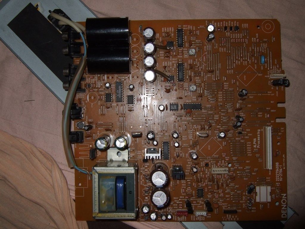

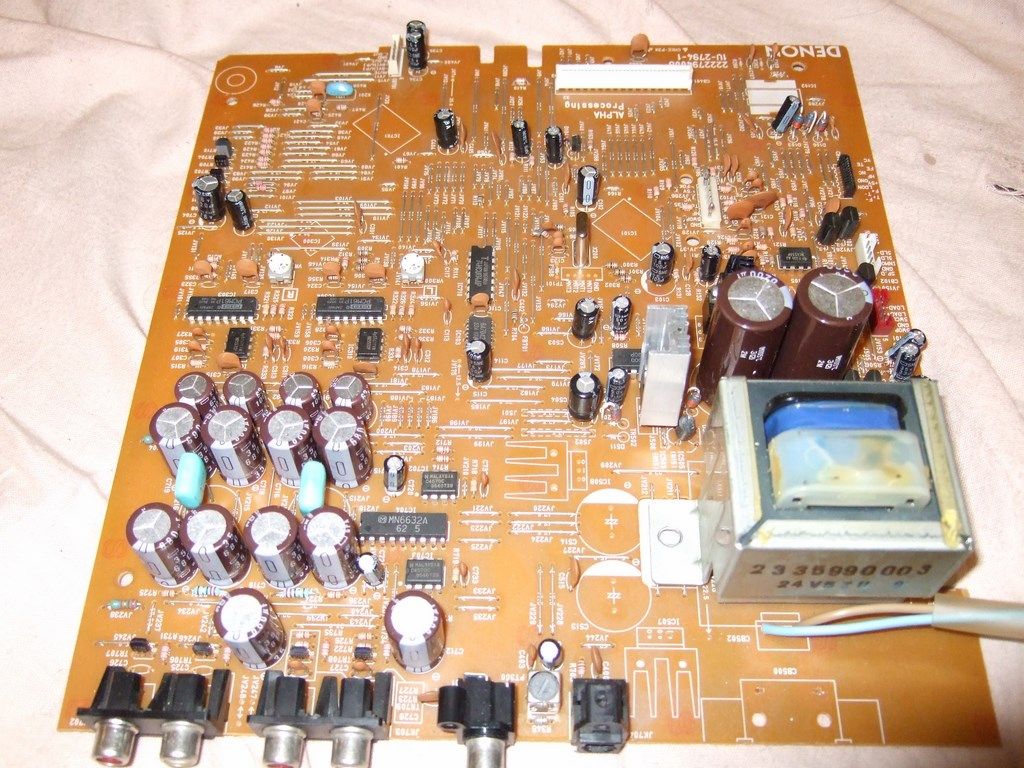

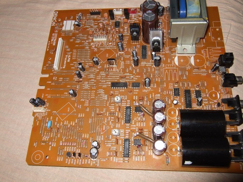

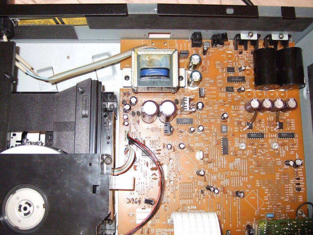

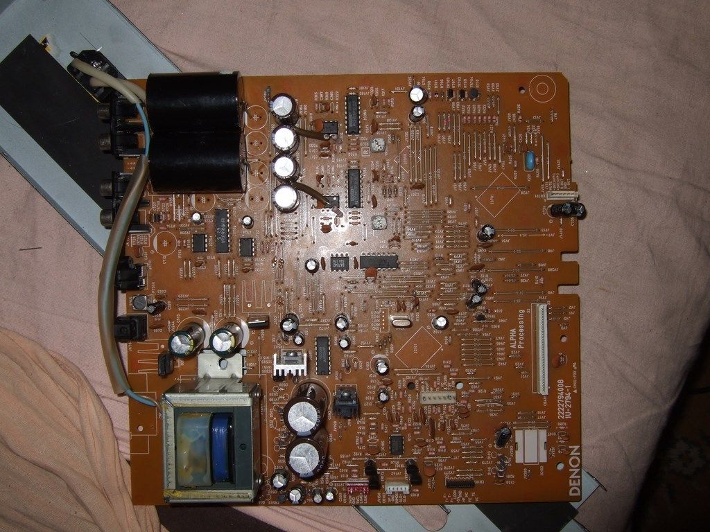

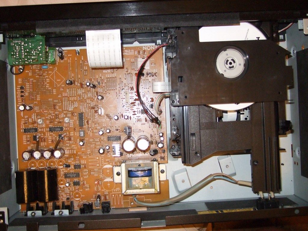

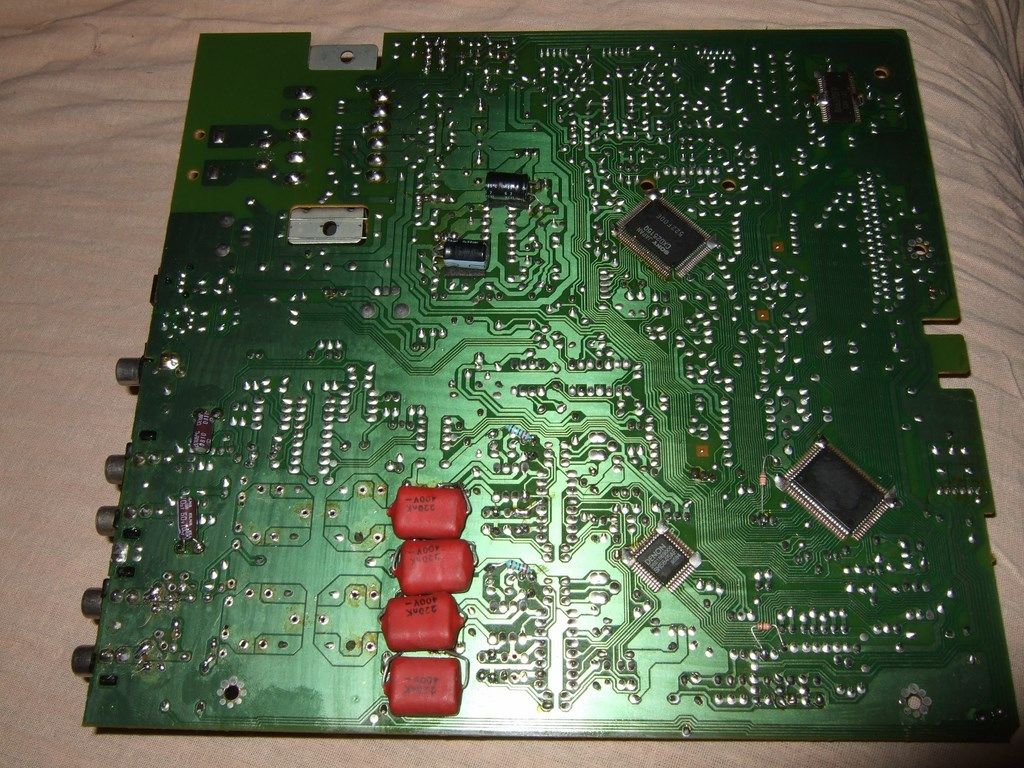

Tym razem przyszło zmierzyć się z nie-osławionym Denonem DCD-1015. Jest na normalnym Dac-u Pcm61 i powinien grac normalnie, niestety nie gra bo jakiś skośnooki który to projektował przesadził z sake i popełnił Denona tak jak popełnił.
Tu potrzebne jest radykalne podejscie do tematu. Najperw obejrzałem schemat i stwierdziłem ze nie rozumiem o co projektantowi chodziło. Następnie notę aplikacyjną Pcm61. Potem postanowiłem usunać to co jest i zacząc od nowa. Podobne rzeczy robi znany Pan Fikus doszedł do podobnych wniosków :) ale on lubi lampy a ja niekoniecznie, mają jak wszystko wady i zalety. Jeżeli pamętacie moje eksperymenty z highendowym Sonic Frontiers Sfd-2 to grało na wyjsciu lampowym znakomicie ale za to bezposrednio z Dac-a obłędnie. Z jednym się z Fikusem zgodzę - jeżeli trzeba dać konwesję i/v to lepsza do tego celu może być lampa, mniej elementów = lepiej. Ale wiąże się to tez z kosztami, żeby zrobić to dobrze trzeba wydać $$$, a zrobione tanio gra źle co już nieraz słyszałem.
W Denku wyjalem wszystko co siedziało za PCM w stronę gniazda. Był już przerabiany, i to co ktos pracowicie za dacem powkladal, ja pracowicie powyciagalem i dorobilem prosty bufor wykorzystujac znaleziony w Denonie ne5532 oraz zdobyczne oporniki tez wyjete z tego denona. Za buforem jest prosty filtr RC. Wyjscie kondem mkp.
Ciekawe że kiedy na probę zastosowalem filtracje za dacem wedlug noty aplikacyjnej pcm61 uzyskalem znowu kamienne i zza sciany brzmienie ??? a do tego poszlo jakies dziwne wcz. ktore zagrzalo mi sluchawki, i pozbycie się ktorego celem zapewne byly zastosowane przez sprawców Denona filtry. Po wyjęciu kondensatorów które wg noty maja zapobiegac wydostawaniu się wcz z Pcm-a owo wcz przestało się z niego wydobywać i PCM zaczął normalnie grać. Wszystko na odwrót :P
Zastosowany Ne5532 jest w zasadzie zbędny bo w PCM w środku siedzi opamp, nawet z gotowym opornikiem do konwersji i/v. Op w pcm zostal wylaczony i dolozony zewnetrzny na ne5532, a opornik konwersji uzyto ten wbudowany w pcm. Ktos kto przerabiał probowal dokladac zewnetrzny opornik konwersji ale nie pomyslal ze trzeba wtedy rozlaczyc wbudowany i zrezygnował.
Podejrzewam że gdybym połączył Pcm bezpośredio z wyjściem może by zagrało troszkę jeszcze lepiej ale zawsze istnieje ryzyko awarii - były już takie posty na Audiostereo i lepiej żeby coś było po drodze i 1/2 Ne została użyta.
Na zasilanie Pcm dalem kondensatory Elny ktore ktos dal jako wyjsciowe, zabocznikowalem mkt pod plytka z braku miejsca. Zasilacza nie będę dorabial bo sa osobne fabrycznie, jest ich 5, wystarczy.
Wszystkie funkcje Denona działają tj. i wyjscie regulowane i gniazdo słuchawkowe.
Denon gra obecnie zupełnie normalnie i jak powinien na PCM-ach, podobnie jak np. Rotel 945Ax na bitstreamie. Gra tak jak brzmia zastosowane w nim w zasilaniu kondensatory - standardowe Elny. Nie będę tam się nad nim zachwycał bo nie trawię przetworników innych jak wielobitowe, ludziom się np. podobają rotele 990 i 991 a mi nie i nic na to nie poradzę, pomimo że wiem że są amatorzy takiego grania dla których to swiety gral. Nie wiem z jakim sprzętem on współpracuje albo będzie dobrze tak jak jest, albo trzeba doczepić kilka Panasonicow Fc do zasilania aby lekko go przygaśić. Oczywiście o kamiennym i jak zza ściany graniu mowy nie ma on juz w niczym nie jest podobny do tego co było w oryginale. Najpierw teraz on musi przegrac z miesiąc - dwa dopóki kondensatory się nie ułożą nie ma sensu niczego ruszać. Problem tego Dcd1015 został rozwiązany i o to włascicielowi na pewno chodziło.
Muszę jeszcze raz go otworzyć bo szuflada sama się chowa, pod bębnem jest switch który nie łączy.

Może niezupełnie na temat .... i niezupełnie ten model ... ale może jakieś ciekawe pomysły tutaj znajdziesz:
Ta buda jest prześliczna - wymarzona wręcz do jakiejś ostrzejszej kombinacji. Mnóstwo wolnej przestrzeni, miejsce na dodatki - ze wszystkimi wodotryskami się w niej pomieścisz, jakie by one nie były.
Filtrów RC nie widac na zdjęciach siedzą za i pod MKP.
Przejrzałem. Strasznie sie gosc rozpisuje a nie ma nad czym. Nie wiem moze robie zle ale mam w zwyczaju robic tylko rzeczy ktore przynoszą sensowne efekty i adekwatne do sprżętu w którym dłubię.
Denona słucham już godzinę - i skubany się rozgrywa, gra coraz lepiej i już lepiej niż "normalnie" . To samo zauważyłem działo się z Yamahą, tak już chyba jest po złożeniu. Denon gra coraz bardziej ciepło i delikatnie. Pojawił się fajny kontur na wokalach. Fajny detal nawet mikrodetal. przestrzen pierwsza klasa, ale z tym nigdy nie mam problemu. Może zbyt pochopnie kiedyś sprzedałem Rotela 991, zaladowałem mu kości pcm63p-k za kupę siana ale bylo to 10 lat temu i bylem wtedy za glupi na takie akcje jakie robię teraz. Podejrzewam że gdybym mu wtedy zrobił to co temu Denonu to byłby bardzo pocieszny cdek.
Na pewno nie będę już Denona ruszał bo mi się podoba.
Sprawdzila się jak zwykle zaleznosc - nie ważne jaki Dac, ważne jak jest wstawiony :))

miejsca w niej jest, to fakt. MKP wleciały bez żadnego problemu i prawie ich nie widac a małe nie są...

MKP na wyjściu strzał w 10. Czesto cd-ki nie lubią ich na wyjściu, ale ten jak najbardziej. Za MKP siedzi styroflex na masę, musi być o określonej wartości, patent podpatrzony na Sonic Frotniers, robi cuda z górą pasma. Bębna ze stykiem jeszcze nie zrobiłem, zwyczajnie cieszę sie muzyką.
Popatrzyłem trochę na te zdjęcia. Chyba widzę konflikt wyraźny pomiędzy projektantami tego urządzenia, a dyrektorem finansowym korporacji. Zastanawiam się, co to jest ta cała brakująca sekcja niezależnego zasilacza z regulatorami, które projektant zaprojektował (a Denon miał ambitnych projektantów) .... tyle tylko że księgowy je skreślił z BOM i postanowił pominąć. ....
Mam na myśli C513, C514, jakieś brakujące regulatory na radiatorach w ich okolicy .... Patrzyłeś dokąd te odrębnie regulowane napięcia w zamierzeniu projektanta miały iść ? Moje podejrzenie jest takie, że projektant przewidział osobno regulowane napięcie dla analogowej części zasilania DAC, ale księgowy powiedział NIE !
Może wrzucę kilka pomysłów, które imho mogą co nieco poprawić walory odsłuchowe, jak chcesz to rozważ, albo i nie.
Jeśli lubisz "lampowe brzmienie" - to rozważ wyciszenie diod głównego prostownika. Albo jestem ślepy, albo nie widzę tam żadnych równoległych kondów nad diodami prostownika (czterech kondów 0,1uF na trzykrotność napięcia DC jakie masz w tej instalacji). Oczywiście zrobisz co uważasz. Niektórzy słyszą różnicę pomiędzy wyciszonym a niewyciszonym mostkiem prostowniczym.
Te 4 czerwone kondy od spodu płytki to są boczniki do tych wielkich elektrolitów w torze analogowym, tak ?
Rozważ jeszcze takie coś: Na kości DAC nadlutuj bezpośrednio na tej kości, pomiędzy jej analogową masę a linie zasilania analogowej części DAC filtr typu C złożony z
konda MKP 0,1uF || 47nF ... i to na bardzo krótkich / obciętych wyprowadzeniach tych kondów.
Wariant ihmo lepszy: popatrz, czy te linie zasilające części analogowej tej kości nie mają gdzieś jumpera typu JPxxx tuż przy kości, zmostkowane chamskim drutem przez głównego księgowego.
Jeśli takie mostki drutowe są nie dalej jak 1cm od kości DAC - to Super ! Zamiast durnego filtra C .... możesz imho zrobić CLC dla każdej linii. Wtenczas zostawiasz czapeczki na kości, wstawiasz w miejsce tego mostka dławik ferrytowy, a przed dławikiem jeszcze raz MKP 0,1uF || 47nF. Taki filtr CLC. A jeśli jesteś zwolennikiem metody brutalnej siły, to przed tym dławikiem możesz zaszaleć i jeszcze dobrego elektrolita dorzucić, czyli np. MKP 0,1uF || 47nF || 2200 uF ( nie dalej jak 2cm od kości to wszystko, oczywiście).
No i oczywiście najlepiej by było, gdyby podobne filtry CLC zrobić również na liniach zasilających część cyfrową tych kości. Będzie ciasnawo, będzie brzydko, ale da radę.
Jeszcze lepiej by było, gdybyś takie filtry zrobił na każdej linii zasilającej każdego scalaka cyfrowego w tej maszynie: za jednym wyjątkiem: nie dawaj tego CLC na kości odpowiadającej za generowanie zegara. Tam tylko C.
A niektórzy ekstremiści to jeszcze nad każdego cyfrowego scalaka nadlutowywują taką wariacką blaszkę z miedzi modelarskiej, 0,1 mm, która ma robić za taki lokalny "ekran" żeby kość nie siała ... ale to już chyba naprawdę wariaci są ...

Te 4 elektrolity są na zasilaniu czesci analogowej PCM są one w odleglosci ok 2cm od pcmow są po 2 na kazdego pcm. Kostki je bocznikuja. Powinienem dac po 1uf mkp na wszystkie 4 napiecia na nogi scalaka i do masy tak jak jest na nocie aplikacyjnej ale nie mam na to tam miejsca a niedolutowane do nóg scalaka nie spelnią swojego zadania. Nie chcę też lutowac się od góry do kości Pcm bo jest możliwosc ze kosc mi padnie a nie mam takich na zamianę. Moga powstawać jakieś pętle wcz wokól kości w tym Denonie o masie w gwiazdę nie słyszeli, idzie bez ładu i składu wszędzie i razem i efekty zmian w czymś takim moga byc nieprzewidywalne.
