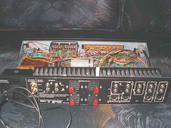

[obrazekLUKASZ-185052_1.jpg] [obrazekLUKASZ-185052_2.jpg] [obrazekLUKASZ-185052_3.jpg]

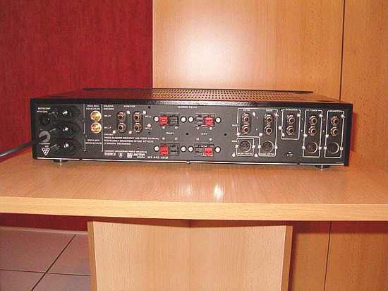

Tył tunera ...

Nie wiem, jak jest w WS-442. WS-432, który posiadałem (wiele lat temu) miał na płycie miejsce na przekaźnik i układ opóźnionego załączania kolumn. Można by w to miejsce wstawić jakiś podpatrzony w innym wzmaku układ.
Co to tunningu, to na dzieńdobry zasilanie (elektrolity i mostek). Można wymienić trafo na mocniejsze (toroid). Najlepiej wywalić przedwzmacniacz z regulacją barwy (ewentualnie zostawić bufor wejściowy), a jeśli nie potrafisz się bez tego obejść, to koniecznie powymieniać wszystkie elektrolity (chyba 2,2uF), które są w szeregu z sygnałem na nowe, albo jeszcze lepiej na MKT 4,7uF/50V.

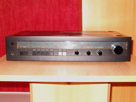

Unitra WS 442
[obrazekLUKASZ-185529_1.jpg] [obrazekLUKASZ-185529_2.jpg] [obrazekLUKASZ-185529_3.jpg]

Tą płytke blaszaną dam wiem gdzie ma być zrobie tak że bedzie miedzy zasilaczem i nad potencjometrem a nawet pod płytką gdzie są przylutowane kabelki od potencjometra .

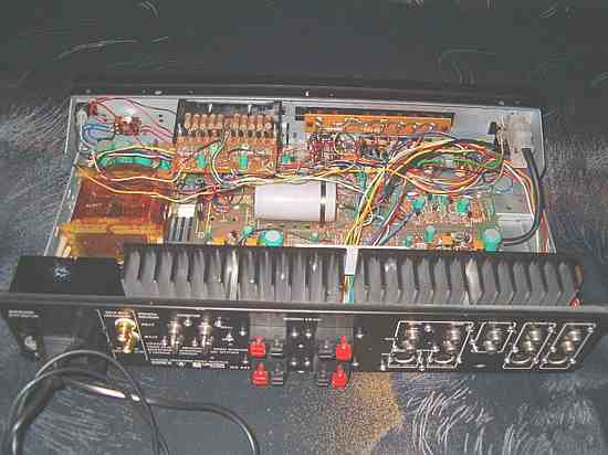

[obrazekLUKASZ-185539_1.jpg]
Dobra gosciu..tu gdzie masz zielona kreske to wstawisz blache nie nad potencjometrem tylko z tam gdzie krech stal 1mm wymiar 6cmX10cm około.
Tam gdzie jest cyfra 1 jest polski wynalazek kondensator do zasilania symetrycznego musisz go wumienic na dwa normalne kondensatory 6800 do 10000uF/40 do 63V poniewaz miaj troche inny rozstaw to musisz pierw podwiercic odpowiednio druk wiertłem Fi2 Pamietaj o biegunowosci plus minus masa plus minus....
Taqm gdzie trzeba wymienic moestek to coi to napisałem sa tam albo cztery diody 1n5404 albo polski cieniarski mostek płaski czarny..w jego miejsce musisz wstawic podobny mostek ale na 10 amperów to akurat nie jest zbyt trudne sie domyslisz.

sam ten upgread duuzo da dzwiek dostanie juz lepszego kopa i wzmak lepiej napedzi kolumny..jak to zrobisz to zrobimy dalszy upgread napisze ci co i jak poki co zaopatrz sie w 10 sztuk kondensatorków 10uF/50V TANTALOWYCH (są dość drogie), odsysacz, cynę , kalafonie i dobra lutownicę:)
spoko jest zrozumiałem poprawiłem odesłałem teraz musisz dac rade..wierze w Ciebie..wal na giełde po kondziołki..samsung, samhwa albo inne o parametrach jw kondzioły nie sa tanie..A i mostek 10A płaski 200-800V.
