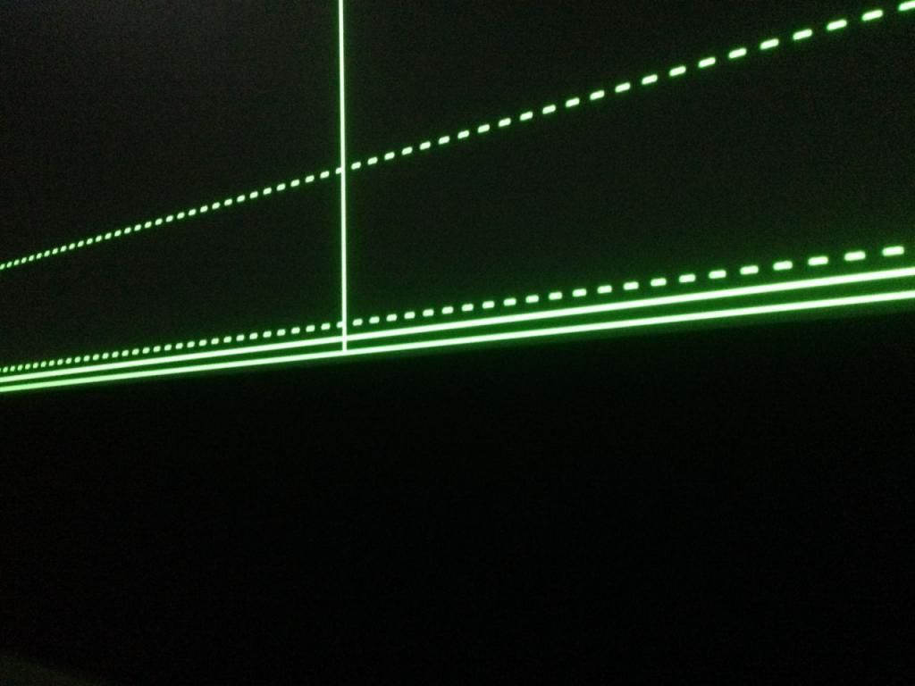

Czy to możliwe żeby wada pojawiała się po parunastu godzinach świecenia???
z tego co ja wiem to raczej nie; jest to wada(??) obiektywu widoczna od poczatku.

Zdjecia w zalaczeniu, sorka, ale tylko takie jakie mam w komorce. Jestem w rozjazdach i nie ma mnie w domu.
Na jednym kawalek siatki z dolna krawedzia i na drugim kadr z "Noc w muzeum", strzelony z reki na komorce, bez stopu, zaraz po zakupie jak pamietam. Szukajac jakiegos zdjecia siatki natknalem sie wlasnie na to zdjecie i na nim rowniez widac krzywizne dolu i prawego boku.
Serwis zaproponuje rozwiazanie problemu w przyszlym tygodniu lub inne. Dobre i to:)

Jeżeli Twoje zniekształcenie jest większe niż 3cm to zapewne słusznie domagasz się rozwiązania problemu.

jeśli oglądasz na stałe te zielone linie co powyzej - to jest problem...
jeśli patrzysz na filmy - to tego NIE MA SZANS zobaczyć - NIGDY!
nawet jak są wyświetlane jakies pionowe budynki - odchyłka jest tak niewielka że to jest pomijalne...
ja w hc 1500 mam jakieś niewielkie zawahanie w ostrości przy jednym rogu - i też widoczne tylko jak wyświetle
całą stronę malutkich literek (na 100 calach) - w zwyczajnym oglądaniu NIKT nie stwierdził że coś jest nieteges...

Na razie odpuściłem temat- za duzo na codzień sie dzieje, aby zajmować sie soczewka:) Za granica serwis mowi ze wada jest w granicach normy. Powiększyłem obraz o wartość krzywizny i oglądam:) moze jeszcze bede sie dobijał, nie wiem.....
300 ma szklana optykę. Podobna krzywiznę dolnej krawędzi zauważyłem w projku Sim na AS2014-zapytany gość z obsługi stwierdził, ze to skalibruje....? Nie sprawdzałem czy faktycznie to zrobili, chyba ze schowali w czarnej ramce ekranu...
Innych wad w 55 nie zauważyłem, w sumie na ustawieniu Reference z kilkoma zmianami obraz hiper, tylko oglądać.
