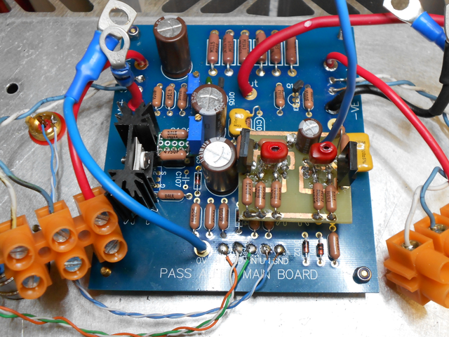

Ostatnia odsłona projektu. Dołożenie kaskady na jfet-ach, mała kosmetyka zasilania.
Załączam również projekt płytki w CAD.
Jaka jest zmiana w stosunku do IRF-ów?
Jego sygnatura dźwiękowa nie zmieniła się. Zmiana i to spory plus, to bardziej holograficzna scena. Trochę porządków w oprzewodowaniu i jest kompletna cisza. Wcześniej, w jednym kanale było lekkie brumienie, spowodowane pętlą masy.
Pisałem też wcześniej o problemach z dryftem DC offset na kaskadzie. Same DC offset ustawiłem na 4mV. Rzeczywiście występuje, w zakresie +-0,5mV. Tak więc nie jest źle.
Pozostało pomalować obudowę, zrobić jakieś panele i tyle.
Stabilne, opisane wyżej parametry po około 40-50 min. Tak więc nie ma zmiany.
Lepsza lokalizacja instrumentów. Niektórzy opisują ten efekt jako 3D. Dla mnie dźwięk znacznie poszerza się, na zewnątrz kolumn. Bardziej otula i czaruje.
Jeszcze mam w planie potestować wywalenie części zenerek i MPK na C5.
Czekam na Toje porównanie A3-->AJ :).
W głowie rodzi mi się projekt na pół aktywny system. Czyli AJ dla góra-środek i jakieś DSP z aktywnym woofer + sub.
AJ ma dźwięk słodki i bardziej detaliczny, A3 mocniejszy w basie i bardziej misiowaty. Ale jak podłączam A3 do szerokopasmowców i odpowiednich, szczegółowych DACów to już nie jest tak misiowato :) Jest w sam raz. Wszystko to kwestia chyba doboru reszty toru i w jakimś zakresie można dopracować brzmienie pod siebie. A3 można bardziej podkręcić mocowo a AJ już nie chyba że zastosujemy kaskode ale to już zmiana płytki PCB.
