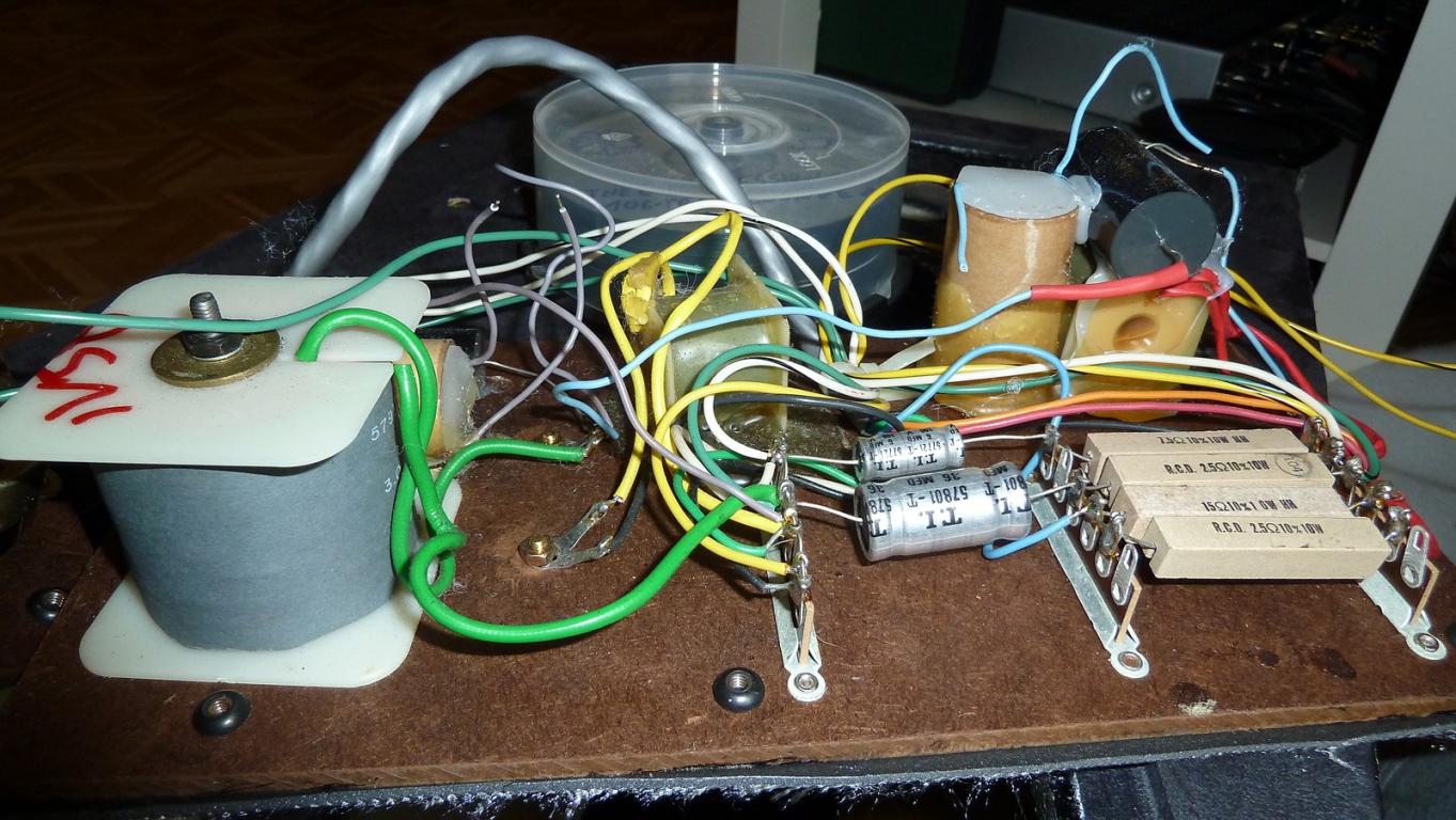

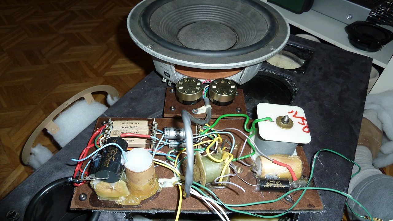

Witam.jak w temacie ...myślę że fotki wyjaśnią częściowo o co chodzi;). Myślę że pozbycie się potencjometrów i tej całej plątaniny poprawi co nieco.Parametry kolumn to ;Power Handling: 35W ,Crossover Frequency: 800, 3000Hz ,Impedance: 8Ω ,Sensitivity: 88dB .Czy lepiej przerobić tą starą wykorzystując cewki czy kupić nową ,najbardziej zbliżona podziałem nowa to od STX 3D-12-8/8/8.Chciałbym żeby była jak najmniej skomplikowana.Pozdrawiam
Najwazniejsze jest to zebys narysowal sobie schemat, ciezko co kolwiek powiedziec bez schematu. Potencjometry za pewne sluza do regulacji wysokich i srednich tonow, najlepiej jakbys znalazl najbardziej odpowiadajace ich ustawienie i sprawdzil z ktorych rezystortow wtedy korzystasz.( przypuszczam ze potencjometrami wybiera sie rezystor) Wtedy ominiesz nie potrzebne polaczenia, uzyjesz tylko najpotrzebniejsze elementy, krotko mowiac uproscisz ja. Co do zmiany elementow, cewek niezmieniaj, kondensatory to zalezy ile masz kasy i jakich zmian bys oczekiwal, co do rezystorow to ci moge zrobic rezystory(jak cos to priv)
L50 to jedne z klasyków JBLa, szkoda ładować tam inną zwrotnicę. Duże MKP będą drogie, l-pady wystarczy odświeżyć.

Do jednej zwrotnicy wstawiłem MKP Jantzeny ale dźwięk się raczej pogorszył,czy te oryginalne są olejowe?. Potencjometry regulują wysokie i średnie -czy mogą mieć jakiś znaczący wpływ na brzmienie?....Pozdrawiam
niczego tam nie zmieniaj ! Wyrzuć elektrolity, kup MKP i je pomierz i dobierz przed zalozeniem. Moga być najtansze z polinka wygladaja jak jantzeny - i podejrzewam ze sa z tej samej fabryki. po zalozeniu bedzie kupa ale daj im dwa tygodnie dlugo sie wygrzewają.

Trochę zagmatwałeś z tymi zdjęciami bo na drugim w zwrotce są jeszcze elektrolity :-)
