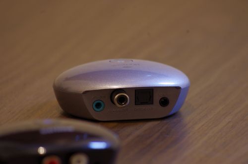

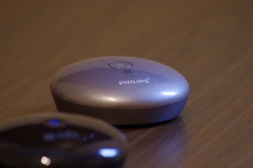

Kupiłem przed chwilką tego Philipsa 2700 ... na razie słuchane po optyku i z grubsza ... brak zastrzeżeń.
Dokładne testowanie niebawem ...
... żeby był jakiś porządek i sens tego wszystkiego nieznanego i tajemniczego, stworzył człowiek bogów, osadził ich w miejscach niedostępnych i ich mocom oddał swój los ...
W głównym systemie korzystam z AEA2700/12, a w sypialnianym z AEA2500/12. I dotychczas nie doświadczyłem ani jednego problemu z przerwaniem transmisji, pyknięciem itp. A używam ich już od ponad półtora miesiąca.
Miałem też dwa egzemplarze AEA2000/12 i one sprawiały problemy, głównie przy streamowaniu radia internetowego (Bluetooth i WiFi korzystają mniej więcej z tej samej częstotliwości).
AEA2000/12 wykorzystuje Bluetooth w wersji 2.1+EDR, zaś AEA2500/12 oraz AEA2700/12 w wersji 3.0 - może to jest przyczyną.

Trochę testowałem AEA2700/12 zaraz po zakupie i gra to zadziwiająco dobrze - wielokrotnie czytałem, że Bluetooth absolutnie nie nadaje się do muzyki i spodziewałem się prawdziwej masakry. Ale w związku z tym, że używam go głównie do streamowania mp3, radia internetowego i YouTube z komórek, to nie robiłem aż tak dokładnych porównań.

Ciekawą przypadłość ma zaś Philips AEA2700/12 .... na wyjściach cyfrowych kanały L/R są zamienione miejscami ... na analogowym wszystko działa normalnie.
Moja luba przeprowadziła dwa testy i u mnie najprawdopodobniej nie występuje problem zamiany kanałów na wyjściu optycznym.
Więc albo masz walnięty egzemplarz (w co wątpię), albo popełniłeś podczas przeprowadzania testu jakiś błąd.
Sprawdziłem wszystkie wyjścia (analogowe, koaksjalne i optyczne) i u mnie na 100% kanały nie są zamienione.

Test przeprowadzony i niestety czeka mnie wycieczka z reklamacją ...
Podłączałem inne źródła cyfrowe i w nich kanały są dobrze ulokowane.
A już bałem się trochę przez chwilę, że to może być błąd amplitunera.
