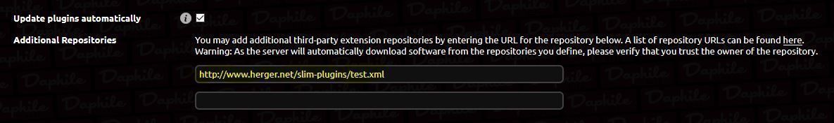

Gość G.Mark

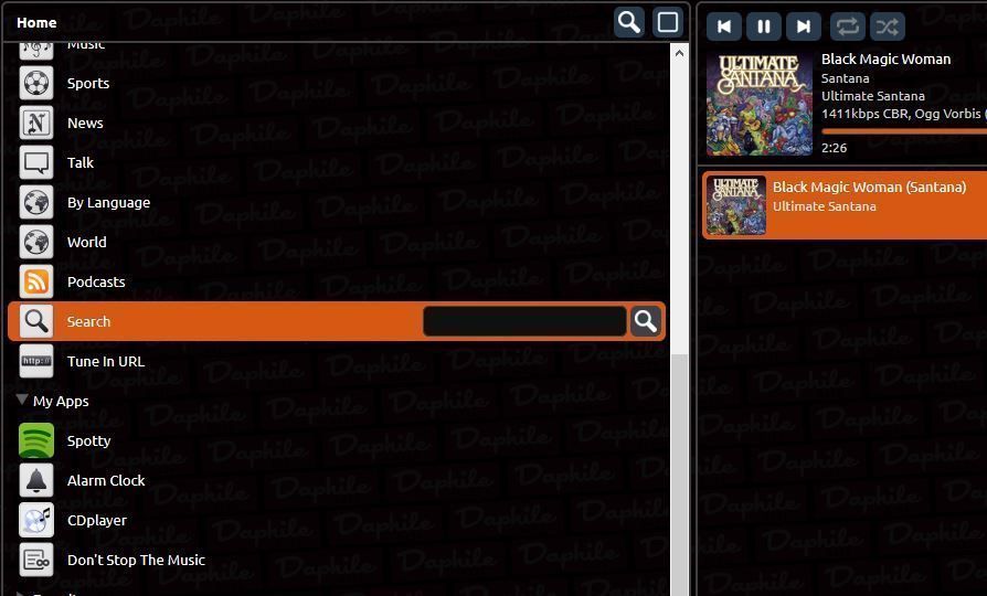

Ten plugin nie aktywuje w zakładce Player Spotty Spotify i nie ma możliwosci włączenia go , chyba skończyły mi się pomysły
Jeszcze to https://tinyurl.com/y9n2uw3k
Trzeba zaznaczyć aby program akceptował "zewnętrzne" biblioteki wtyczek.
Po każdej zmianie w Advanced Settings robiłem restart terminala.

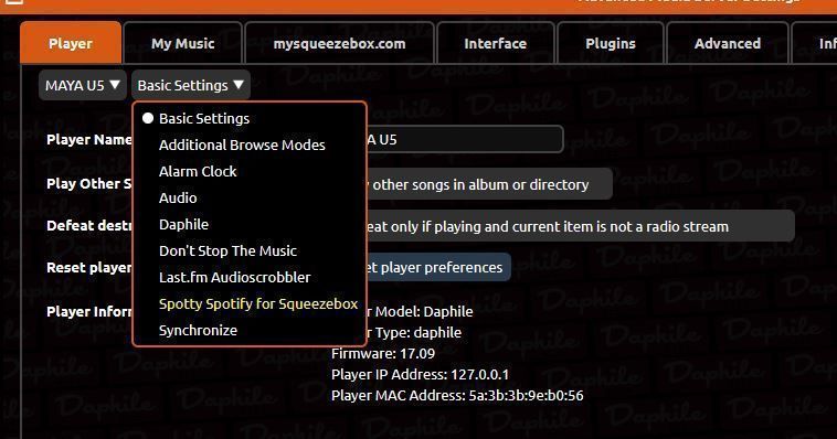

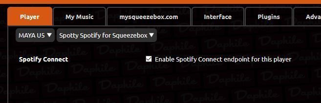

Gość G.Mark

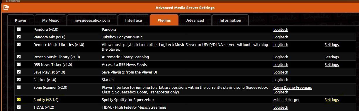

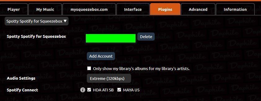

Daphile jest u mnie zainstalowane, a nie uruchamiane w wersji "Live" z pendrive, na terminalu Wyse z procesorem AMD 1,5GHz 64bit.
Zainstalowana wtyczka Spotty Spotify for Squeezebox. W jej "Settings" podajesz swoje dane do logowania do Spotify.
I tylko ta wtyczka powinna być zainstalowana.
Zanim zainstalujesz powyższą wtyczkę, na dole zakładek "Plugins", powinno być to:
Teraz restart Daphile.
Jeśli wtyczka zostanie prawidłowo zainstalowana i Daphile przyjmie dane logowania do Spotify, w miejscu zielonego prostokąta
będzie widoczna Twoja nazwa użytkownika Spotify w ustawieniach wtyczki Spotty.
Teraz to:
i wstawiasz znacznik obok
Restart Daphile.

Wielkie dzięki !!! za zaangażowanie i ,że włożyłeś tyle serca aby precyzyjnie objaśnić ten problem
To chyba jedyny tak wyczerpujący i jasno opisany sposób w necie ,wielki szacun G.M,
teraz już wiem gdzie leżał problem otóż ja u siebie mam zupełnie inna wtyczkę spotty niż ta która jest u ciebie
Dzięki Tobie wracam do Daphile .
Myślę ,że wiele osób skorzysta z tej prezentacji .

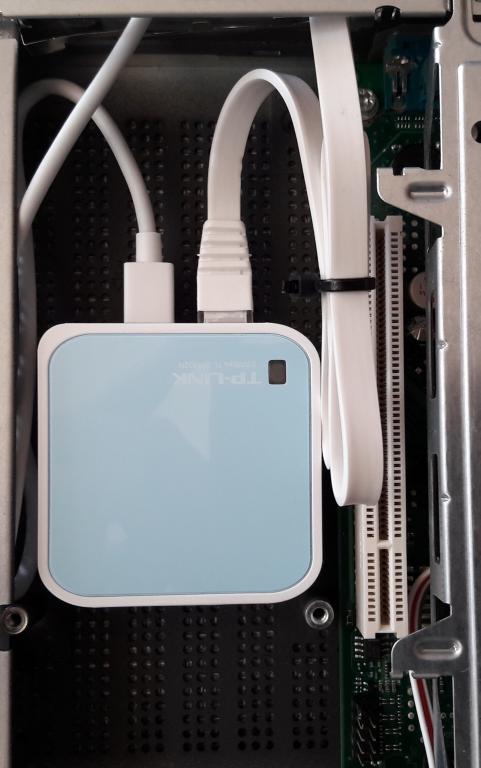

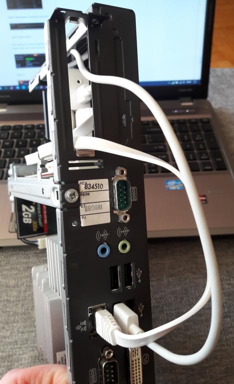

Gość G.Mark

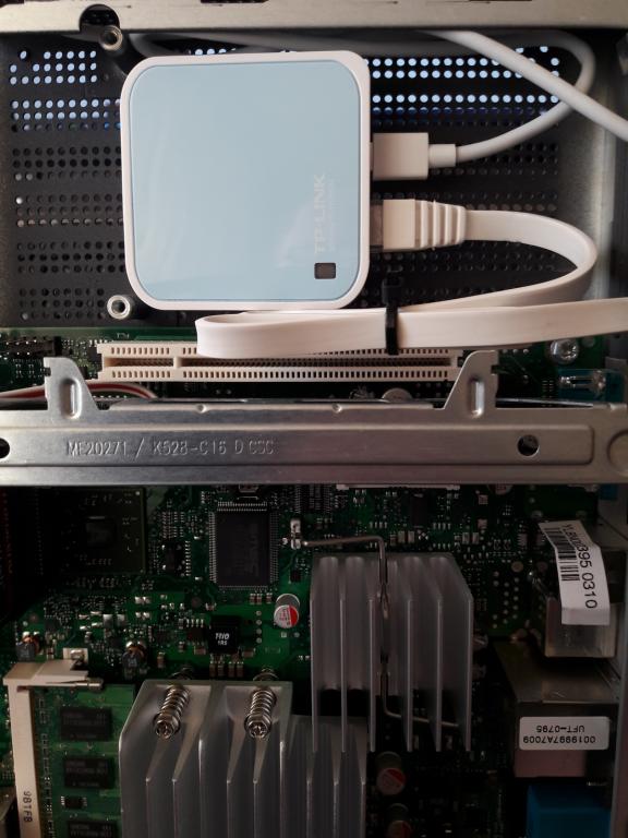

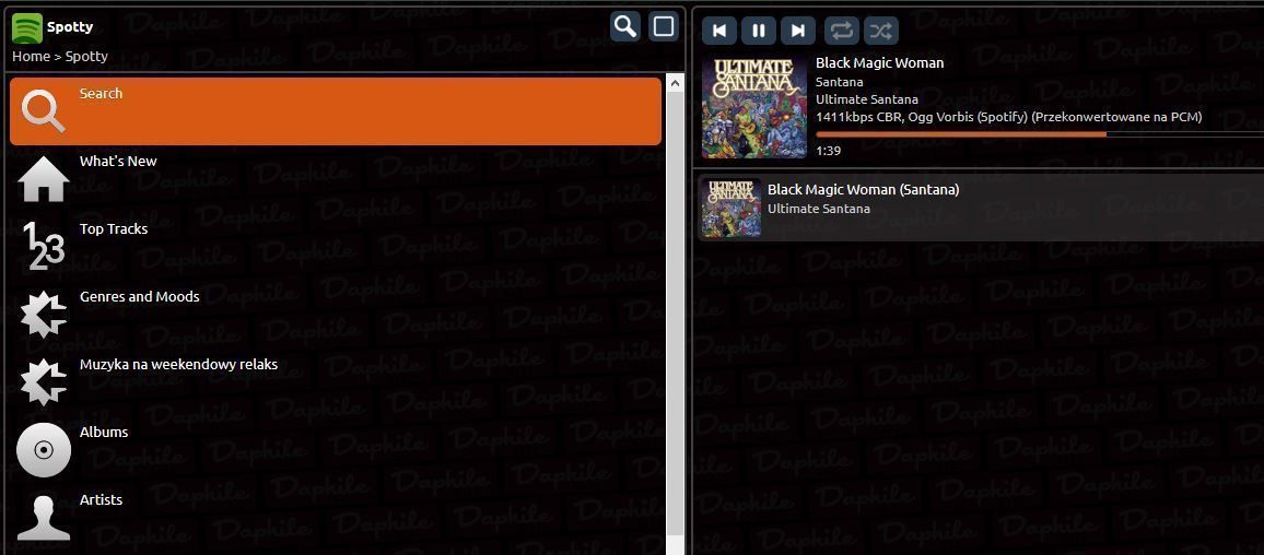

Dzięki, ale ty tylko obrazkowa wersja tego, co wcześniej ktoś napisał.
Końcowy efekt będzie taki
Jak wspomniano w tym wątku, Daphile potrafi obsługiwać karty wifi na USB, np. TP-Link TL-WN722N i WN-725N.
Niestety w moim przypadku, ani jedna ani druga, nie umożliwiła wyświetlenia listy "My Apps" po uruchomieniu Daphile
na popularnym terminalu Fujitsu Futro S550-2.
Robiłem różne kombinacje i w końcu skończyło się na podłączeniu do terminala nano routera TP-Link TL-WR802N,
skonfigurowanego jako "Client" w lokalnej sieci wifi. Daphile ma ustawiony statyczny adres IP.
Router jest na tyle mały, że zmieścił się we wnętrzu terminala i jest zasilany z jednego z portów USB.

Pomysłowo to poskładałeś,
Spotify już gra z Daphile , sterowane z tel. aplikacja rozpoznaje źródło
to co jest małym felerem to trochę wolna reakcja na przełączanie .

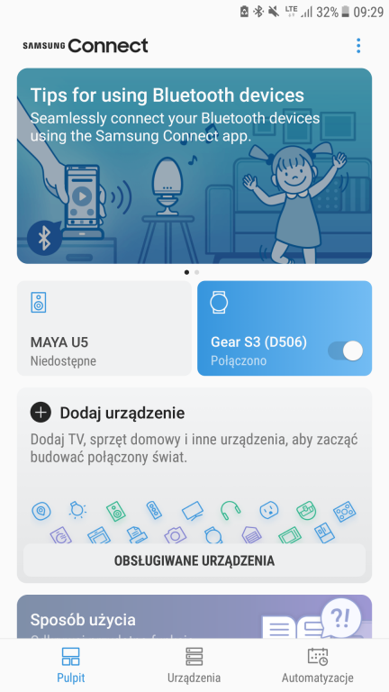

Nie wiem jak poprzednie wersje Samsung Connect, ale najnowsza "widzi" DAC'a podłączonego do terminala, na którym uruchomione jest Daphile.
Telefon i terminal w tej samej sieci.
