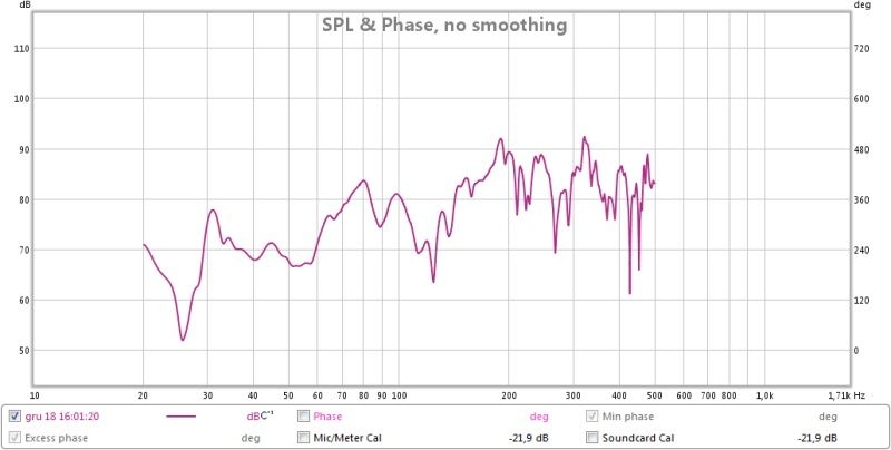

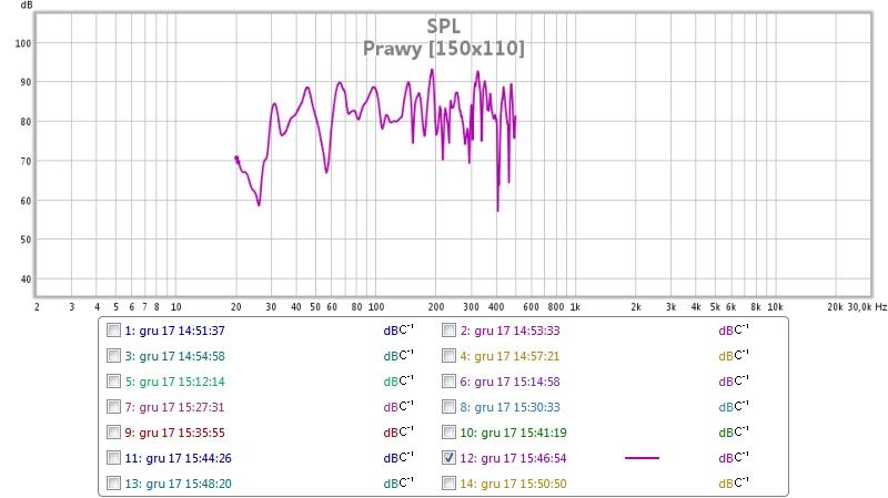

Witam Wszystkich,
dotarł sprzet pomiarowy do REW i pierwsze pomiary wykonane ponizej.
Pytanie _ jak można zlikwidować dołek w okolicy 60Hz .(zmiana ustawienia +/- 10-20cm glosnika ,przesuwa ten dolek o kilka HZ )
Pokój 24m2 o wymiarach 4,6 x 5,2 x 2,5 mb. Głosniki to Horny na Fostexach 96dB.
Obecne ustawienie to wg Złotej proporcji (150cm od sciany i 110cm od ścian bocznych) .
Generalnie pokój zagracony.Mile widziane uwagi od znawców tematu,co do dalszego kierunku zmian.
Pozdrawiam,
Tad

Musisz sie zajac pasmem 30 hz, okolice 37 i 45hz. Wtedy dolek sie wypelni. Uzyj do tego rezonatory helmoltza strojone na dana czestotliwosc. Zrob max 60-70litrowe rezonatory. Bedziesz potrzebowal 6 sztk, po 2 na jedna czestotliwosc.ETF pozwoli ci wyliczyc wylot. Uzyj max 30% wypelnienie welna mineralna w rezonatorze.
Złote proporcje powiadasz....
Postaw mikrofon w miejscu odsłuchu, i zacznij jeździć kolumnami. Czy znajdziesz coś lepszego ciężko wywróżyć.
Co do propozycji bmxmen jest to jakieś rozwiązanie.
Nie odnosząc się do konkretnych rozwiązań twoim celem jest minimalizacji zjawisk zwanych falą stojącą.

Dzieki Arczi87,
co do zlotej proporcji ,to tak zacząłem (1t62 x100cm) ale róznice byly niewielkie kilka dB (bardziej jeździ częstotliwośc dołka w górę o kilka Hz).Tez tak sadzilem ,że to fala stojaca od modów pomieszczenia ,jutro powalcze jeszcze z dodatkowym wytłumieniem podłogi?
Moze jakieś dodatkowe koce lub kołdra .
Wielkie Dzięki za odzew,
Tad

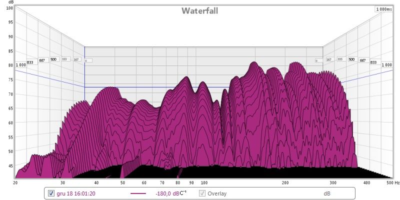

Pojeździlem glosnikami po pokoju i wg Cardasa ta opcja brzmi najlepiej (152cm x 105cm od bocznej ściany)
Głośniki na krótszej ścianie ,po przeciwnej duży miekki narożnik.
Może jakieś półwalce na przeciwległą sciane oprócz tych RH?
post-38606-0-32275500-1418925428_thumb.jpgpost-38606-0-14285900-1418925446_thumb.jpgpost-38606-0-30382700-1418925505_thumb.jpg

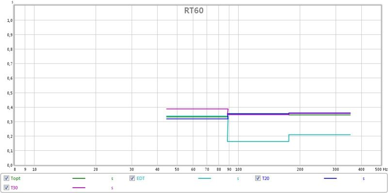

i jeszcze pytanie,dlaczego wykres RT60 zaczyna sie od 45Hz jak mam ustawione 20Hz(może coś źle robię?)
Pozdrawiam,
Tad
Tutaj wykres RT60:post-38606-0-40565200-1418925757_thumb.jpg
