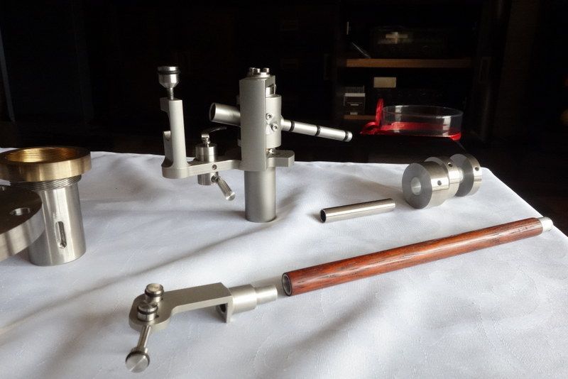

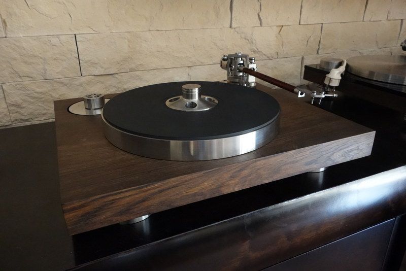

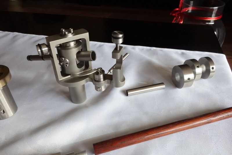

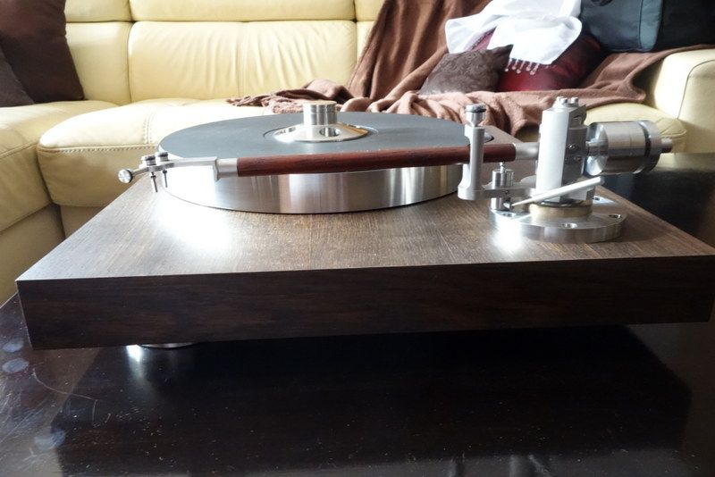

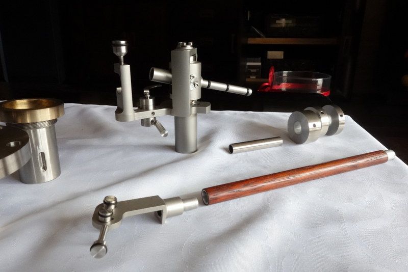

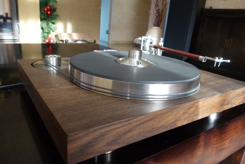

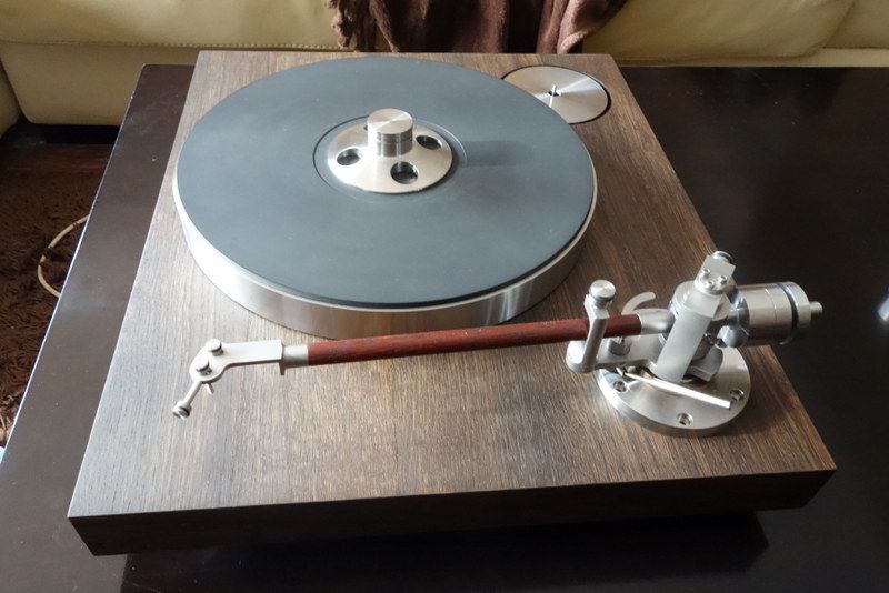

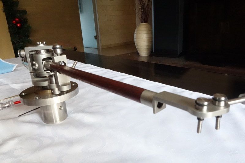

Witam ,

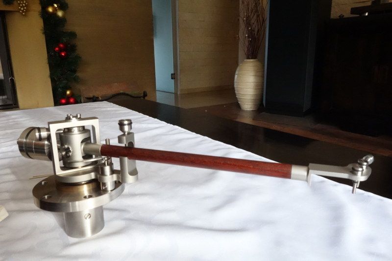

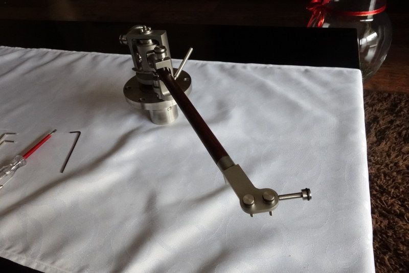

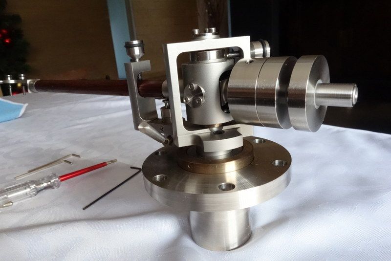

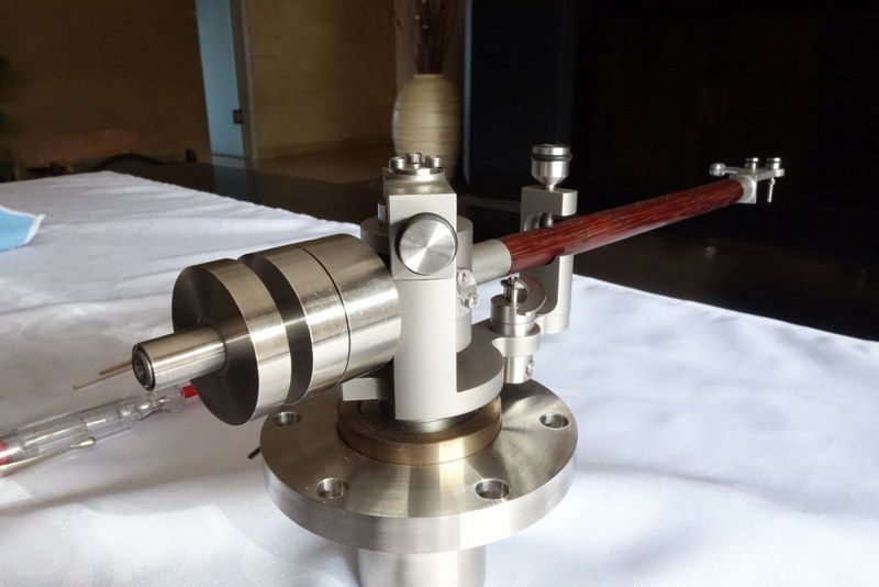

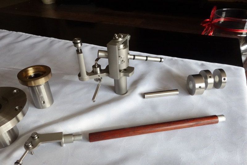

ramię ,jak w temacie zakładki ,jest to cięższa kopia ramienia Thorens TP-125- (teraz) ,Da Vinci Grandezza -(przedtem)

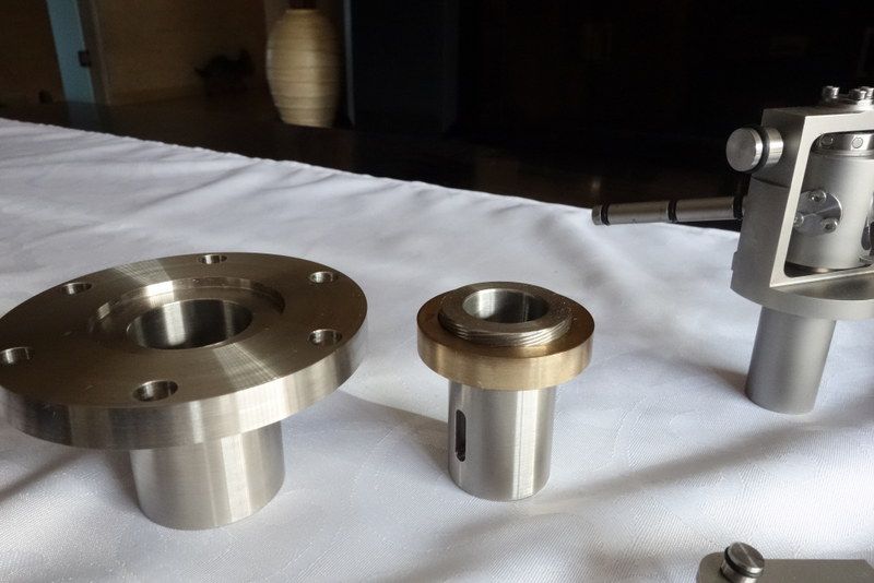

materiał - stal nierdzewna ,korpus,headshell szkiełkowane ,reszta toczona ,
belka ramienia - rurka aluminiowa w drewnie merbau
łożyskowanie - kardan na kiełkach (wolfram) , łoża (stal narzędziowa 60 HRC) ,produkuje się z niej np.frezy do obróbki metalu ,b,twarda
GEOMETRIA :
jest to ramię 10-cio calowe
korpus ramienia-szpindel : 238 mm
korpus ramienia-igła : 254 mm
kąt prowadzenia wkładki : 21,6'
masa efektywna 30 gram -wzrośnie niebawem ,brak jeszcze okablowania i wytłumienia belki
stronka tematyczna :

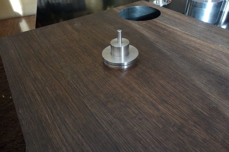

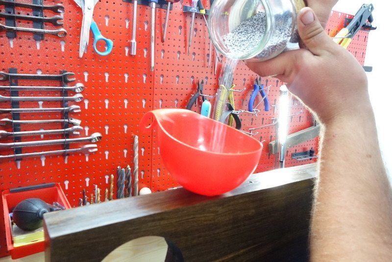

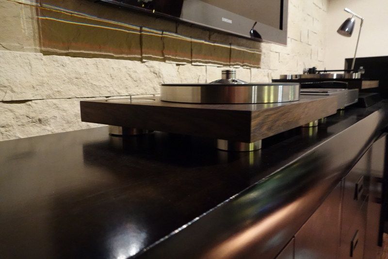

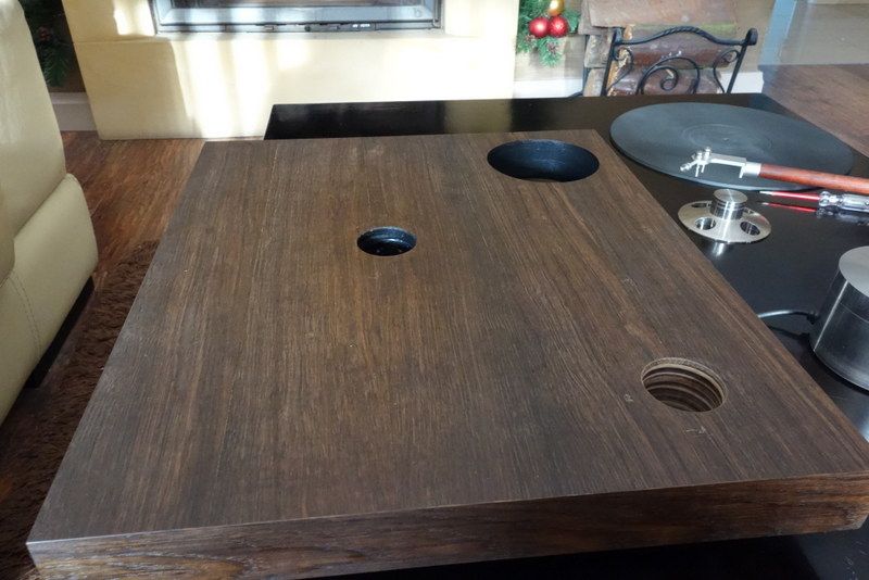

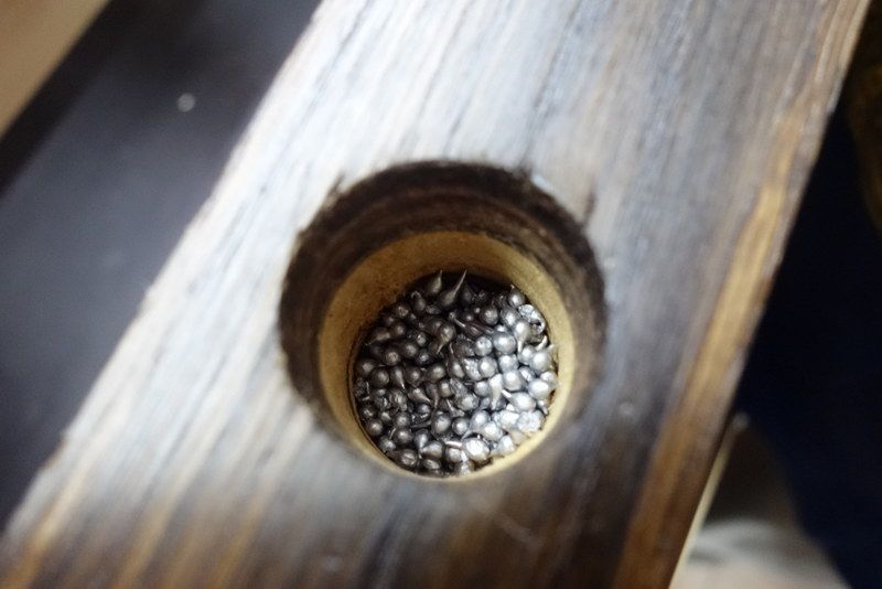

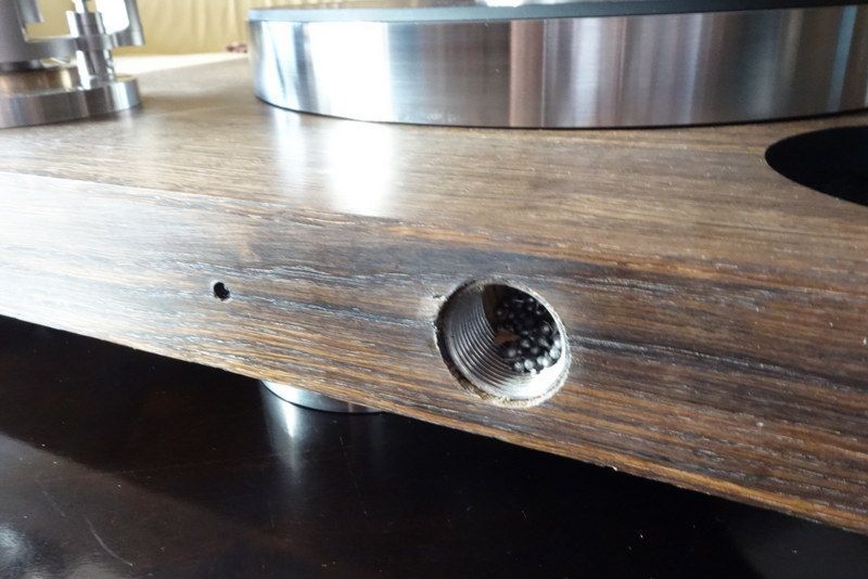

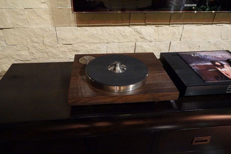

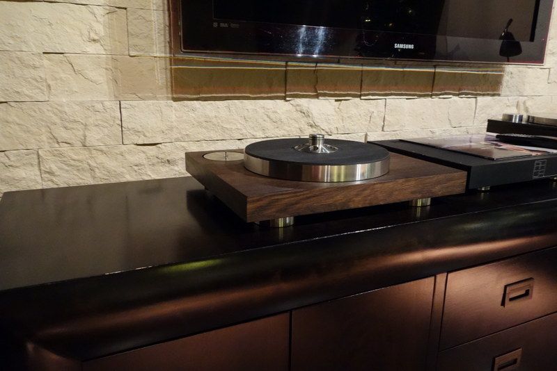

PLINTA :

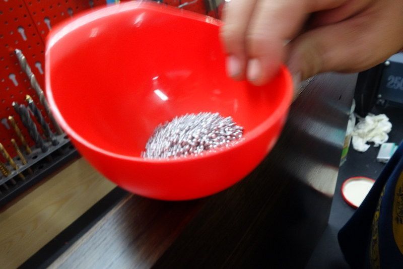

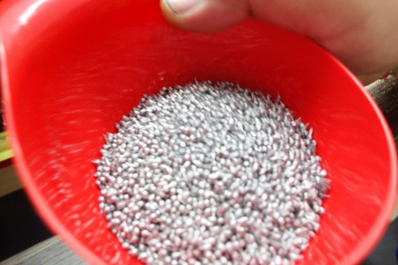

dwie płyty MDF wyfrezowane w środku w celu wypełnienia jej śrutem ołowianym 3 kg , oklejona naturalnym fornirem czarny dąb olejowany

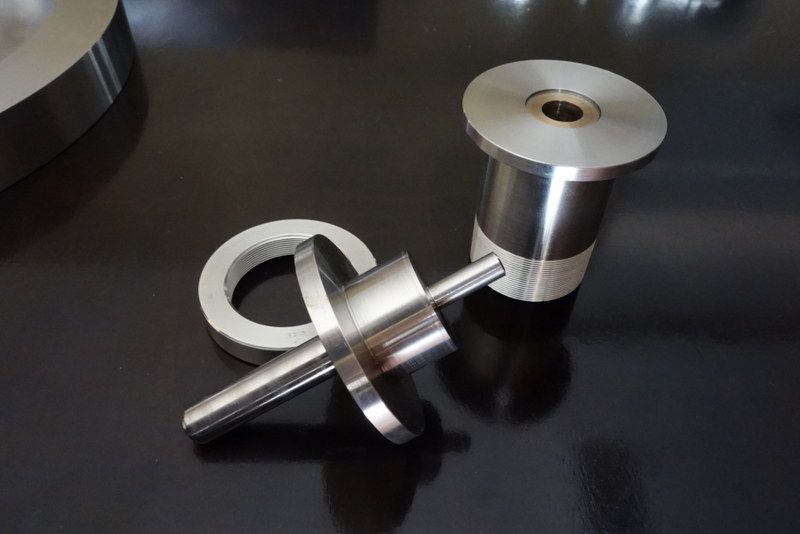

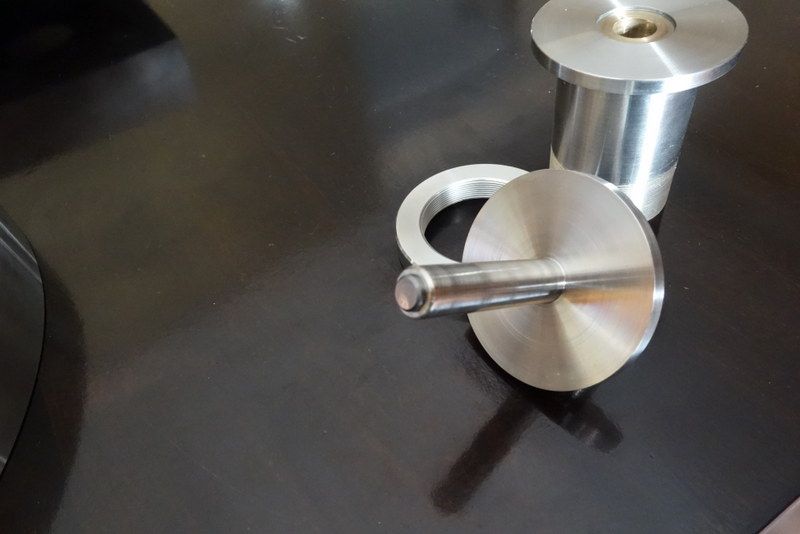

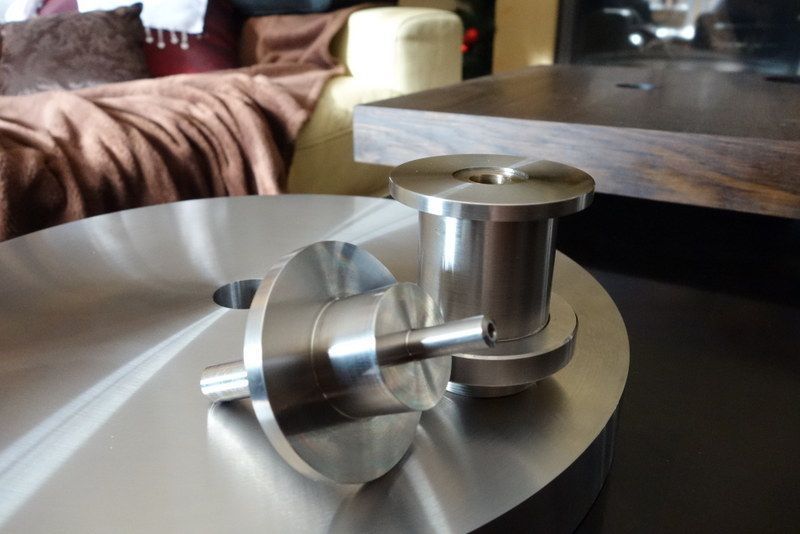

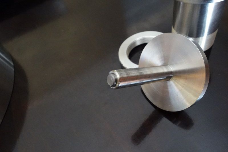

ŁOŻYSKO :
stal nierdzewna ,korpus brąz ,na dnie kulka stalowa ,oś łożyska zakończona wałeczkiem z węglików spiekanych

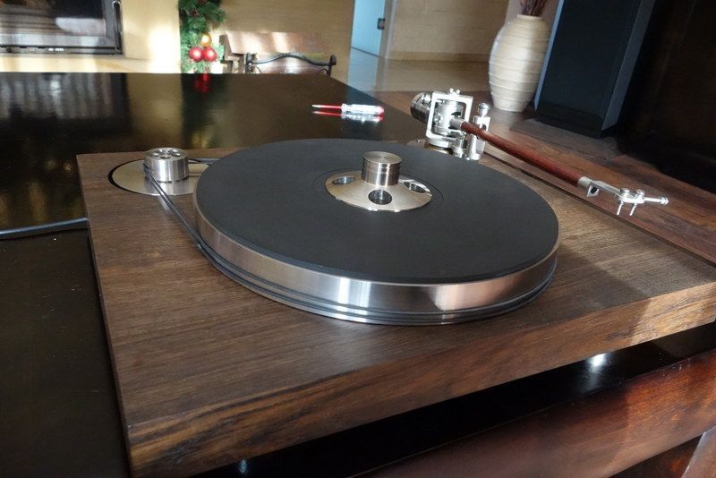

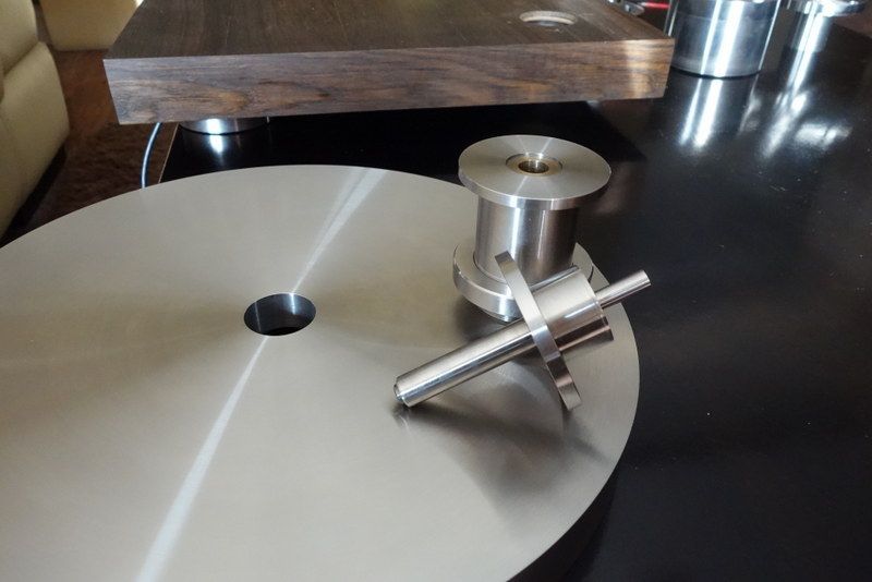

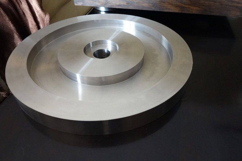

TALERZ :

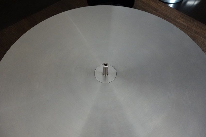

stal nierdzewna ,o srednicy 300 mm ,grubość 30 mm , masa 13,5 Kg

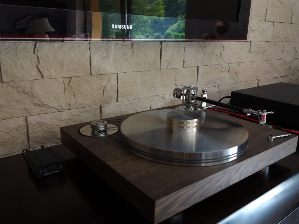

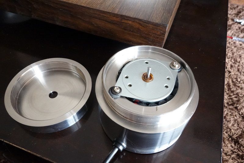

SILNIK :
synchroniczny PREMOTEC , sterowany gotowym układem MOSE HERCULES 33/45 obrotów dostepny na ebay-u ,na b,dobrych podzespołach
to chyba na razie tyle ,prace wciąż w toku ...
Pozdrawiam ,M.

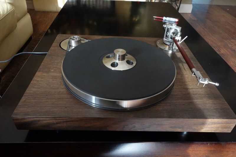

Ale o co chodzi? Przybliż nam sprawę. Rozpoczynasz produkcję, czy prezentujesz tylko projekt na własne potrzeby? Strasznie duża jest masa efektywna ramienia. To właściwie kowadło. Talerz z jakiej jest stali?
PS Z których Jankowic jesteś? Tych podwrocławskich może?
Witaj Kubeł
chodzi o dobrą zabawę połączoną z doświadczeniem , jest to projekt na własne przyjemności ,
talerz stal nierdzewna nie magnetyczna ,nie pamiętam teraz w jakiej proporcji nikiel/chrom ,dodam tylko ze nie ma to większego znaczenia ,ma być niemagnetyczna ,to w talerzach jest najważniejsze , tłumienie talerza mata i od spodu będzie jeszcze krążek z teflonu
masa ramienia taka duża ,ale nie dla Denona DL 103 R , a i do mojej posiadanej Audio Techniki- AT 33 PTG mk I, też powinno być ok
tak jak wspomniałem celem jest doświadczenie i dobra zabawa bez stresu i komerchy ,nie zagra ,to do kosza i do sklepu po Jelco he,he
Pozdrowionka
P.S. Jankowice k/Rybnika

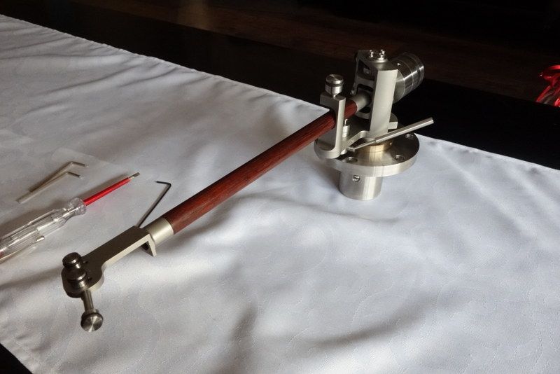

ramionko robi wrażenie,te detale-piękne, jeśli gra tak jak wygląda to ... gratulacje :)

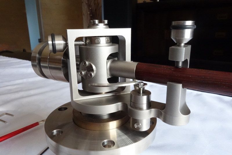

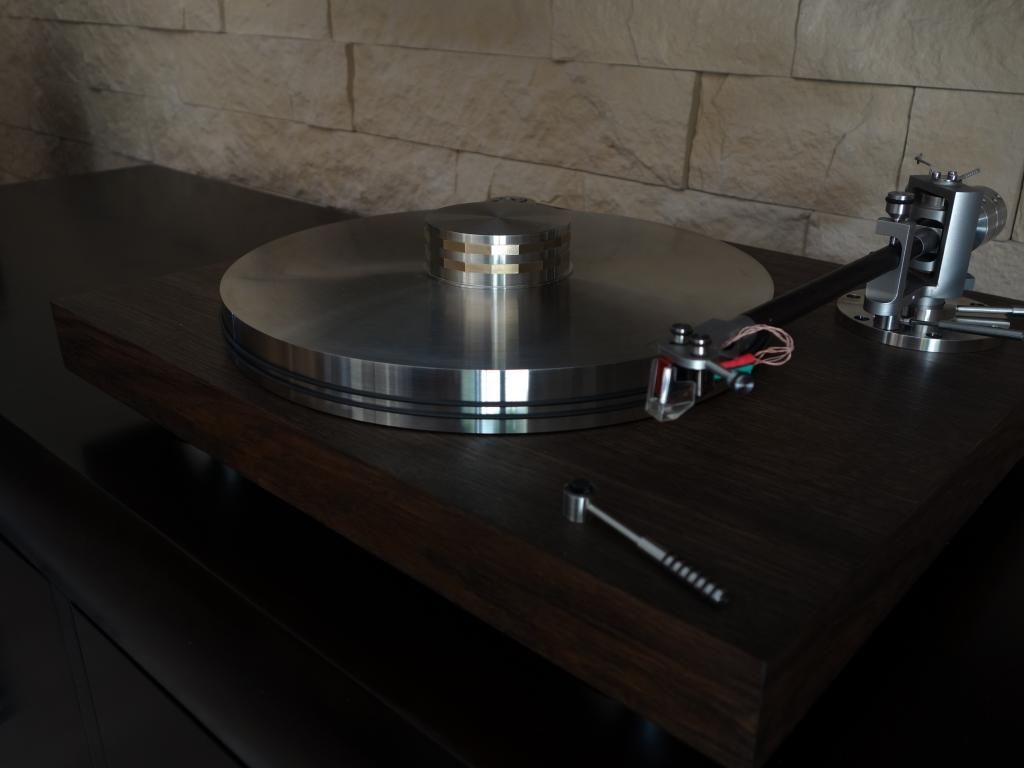

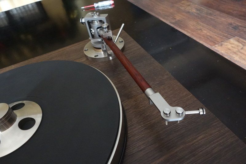

1.jak rozwiązałeś antyskating? bo nie wiem czy dobrze odczytuje zdjęcia
2.czy masz jakąś regulacje hedshella aby bawić się azymutem?
co do -małopodatnych- słuszne podejście, po co bawić się w półśrodki :)))))
3.okablowanie idzie prosto od wkładki czy gniazdo pośrednie, co za druty używasz?
aha i
4.dlaczego skończyłeś na 10,5 cm- wielkość plinty cię ogranicza?
Witam, fubb ,krowaklara ,
Dzięki za ciepłe słowa
prace na tym co powyżej trwały prawie dwa lata ,tak ,ale to po prostu z braku czasu.. chwil olania całości ..no ale jak na razie można to ująć że się udało ,jeszcze nie do końca , no ale tuż tuż...
fubb

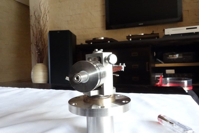

1) - ujmę to krótko ,dobrze odczytujesz zdjęcia ,antyskating jest do bani ...nie odbierz mnie żle proszę.. wytłumaczę ,miało być on fly , magnetyczny ,bajerancki ,taki amerykancki ,no ...ale w fizyki nie oszukasz ... w pierścieniu wkleiliśmy 4 mini magnesiki neodymowe "+" w śubce "-" ,no i niestety,okazało się ,że pomiędzy nimi są martwe pola ,a miało być tak pięknie, a będzie tradycyjnie ,żyłeczka ,ciężarek ,i już
2) - headshell będzie wklejony raczej na stałe ,mam na to dobry sposób ,powinno być ok z azymutem , można by coś pokombinować z jakąś śrubą rozpierającą ,ale to za dużo komplikacji ...
3) - okablowanie znam bardzo dobre ,stosuję od wielu lat ,lica nawojowa miedziana w izolacji bawełnianej ,stosuje ją wiele firm gramofonowych m.in. Thorens w tp-125 ,wygląda to mniej więcej tak ,jak piszesz ,od wkładki do wtyków RCA w jednym kawałku- to bardzo ważne ,minimum punktów lutowniczych ,są to dwie pary skręcone ze sobą ,kanał lewy/ prawy, w belce ramienia idą w rurkach teflonowych ,przechodzą przez kardan luzno ,by zaraz po wejściu w pilar ramienia wejść s powrotem w rurki teflonowe ,które z kolei biegną w ekranującym oplocie miedzianym, tworzącym już gotowy interkonekt do wtyków RCA ,mamy więc w ten sposób 2 punkty lutownicze , piny wkładki ,i RCA ,to chyba najmniej stratne mi połączenie ,po miedzy wkładką a przedwzmacniaczem ,tam właśnie najwięcej jest do stracenia- IMO
4) - ...hmm ,właśnie to moja wizja gramofonu ,taki swoistym ideałem jest dla mnie MIKRO SEIKI ,model BL-91 ,piękny ,prosty klasyk ,ramię 10-cio calowe jest
całkiem niezłym kompromisem pomiędzy 9-ką ,a 12-ką ,chodziło mi przede wszystkim o to ,aby zachować kompaktowość bryły ,to chyba tyle
...a widzisz ,jeszcze odnośnie masy ramienia , nie od dziś wiadomo że DL 103 ,i wszystkie jego inkarnacje potrzebują 'szyn kolejowych" ,no ale memy jeszcze inne -głodne masy przetworniki Ortofony CADENZA -cała rodzina lubuje się w 2,5 g .naciskach ,SPU Royal naked ,i wiele innych ,w końcu przyjdzie wysupłać 1.5 k,ojro na wkładeczkę...
krowaklara
park maszynowy do którego mam dostęp ,nie jest jakoś specjalnie duży ,jest tam tradycyjna frezarka numeryczna z obrotowym stołem, tokarka numeryczna ,..no i ...gwiazda programu, automat numeryczny tokarko-frezarka ,na który to trzeba napisać program w CAD -zie ...ale uspakajam ,,nie ja się tym zajmuję he,he ,
wszystkie czynności związane z tym gramiakiem ,były wykonywane po godzinach ,między programem obowiązkowym ,w który trzeba było się wcisnąć ,dla tego to tyle trwało...
Pozdrawiam ,M.
Ładnie się prezentuje. A gdzie regulacja przesiągu? W główce nie widzę fasolek.
Również używam m.in. AT 33 PTG MK I.
Powodzenia w projekcie!
Jest regulacja. Widać to troszkę na zdjęciach - śruby do montażu wkładki mają spore łby po prostu.

1.tak czułem że to magnesy :),ale powiedz naprawdę nie masz koncepcji -a może pół pierścień magnetyczny albo ciut większe, clearaudio stosuje takie rozwiązania i -daje radę :)
ramię wygląda zajefajnie
i szkoda by było wieszać jakiś ciężarek na żyłce, może stracić na wyglądzie(naprawdę nie krytykuje :))))))) )
2.a tutaj kamyczek dorzucę
naprawdę zastanów się nad regulacją azymutu
nawet gdybyś miał analizować problem jeszcze jakiś czas
ze swojego doświadczenia po wielu wkładkach -to musi się znaleźć, może przy spu gm temat odpada choć niezupełnie(taki ortofon wkleja igły tak że feickert nie krzyczy ,ale jak już uderzysz w superszlify ala fine line czy replikanty, to taka regulacja wniesie Cię na zupełnie inny poziom -wielokrotnie sprawdzone
ale co tam będę tłumaczył
postaraj się porównać takie regulacje, to przestaniesz się zastanawiać ;)))

Dzięki za pomoc w uruchomieniu silnika ,w finalnej wersji planuję takie PSU do silniczka :
audiophill666 ,
silnik jest bezgłośny ,trochę drga ,ale pracuje b.cicho ,ja zamontowałem go w 2,5 Kg puszce z nierdzewki ,dookoła powklejałem takie absorbery składające się z półwałków z mikrogumy ,i jest cisza absolutna ,samego wyjętego na zewnątrz ,też nie słychać ,jeżeli planujesz do jakiegoś napędu , szczerze polecam
ja kupiłem swój na tej stronce :
tyle że w UK ,jest też polski oddział ,tam sprzedają tylko na firmę ...(???)

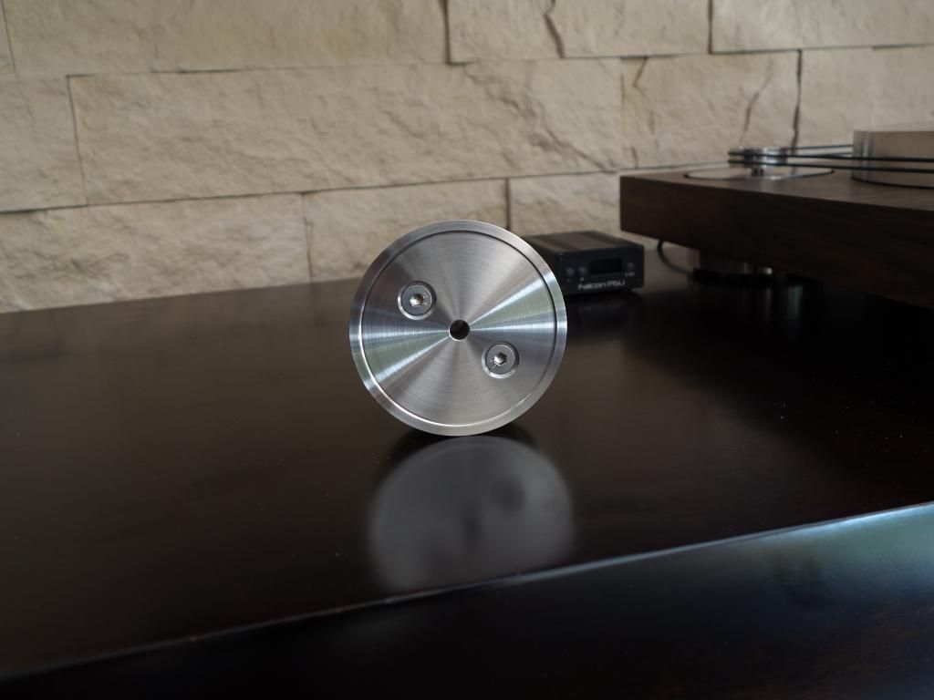

odnosnie koła pasowego ( rolki napędowej silnik - talerz )
wystrugaliśmy piękniusią roleczkę na oś silnika -z nierdzewki , no i dupa blada , silnik nie startuje ,jak się mu pomoże , to skurczybyk kręci po zatrzymaniu palcami ,nie wystartuje ,trzeba mu znów pomóc .
po założeniu drewnianej ,plastikowej ,aluminiowej wszystko wraca do normy ...,jakieś pola wirowe ?? ... normalnie qurde czary.....
Ahaja pomocy , spotkałeś się z takim czymś ? , na dole jest pdf silnika , nie ma tam żedzej wzmianki odnośnie materiału ,z którego powinna być wykonana rolka napędowa

Witam ,
przymiarki , kółka , kółeczka,i rzeczona rolka napędowa która zakłóca pracę silnika..

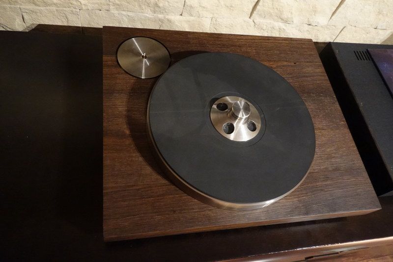

Witam w Nowym Roku ,
Cały czas testuję gramiaka , zagrało pięknym dociążonym dzwiękiem , jednak masa robi swoje..
Dzięki -forumowiczowi krowaklara ,za linka do sterownika silnika
Falcon -Phoenix engineering- kontroler obrotów , niby trochę kosztuje (400 $ + cło) ,ale warto
dużo opcji , mała rolka (napęd pod talerzem) , duża rolka (napęd na zewnątrz talerza) , no i płynna regulacja , "+ /- " .

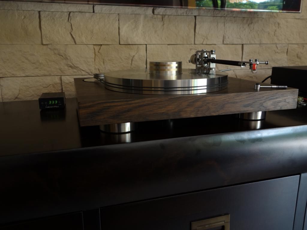

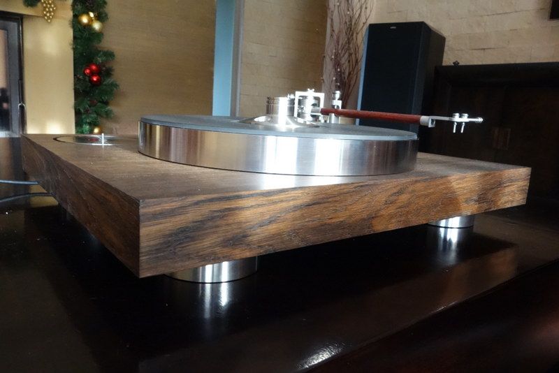

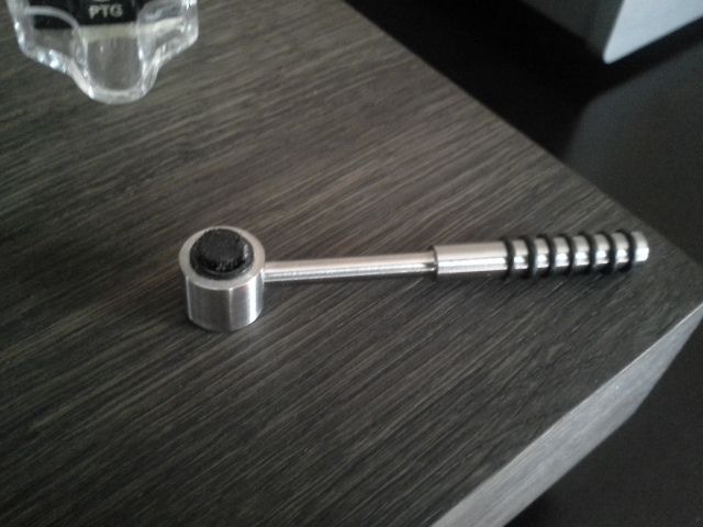

Antyskating w ramieniu , przerobiłem jednak na żyłkę z ciężarkiem - jest ok - klasycznie ,no i dodałem regulację azymut w headshell-u ,,no i gara muzyka
w niedalekiej przyszłości jeszcze obudowę do tego kontrolera , żeby w jednym boxie umieścić całość (psu i sterownik)
za dużo tych skrzyneczek ,,kabelków itp
jeszcze raz najlepszego na Nowy Rok
Pozdrawiam ,, Magazyn

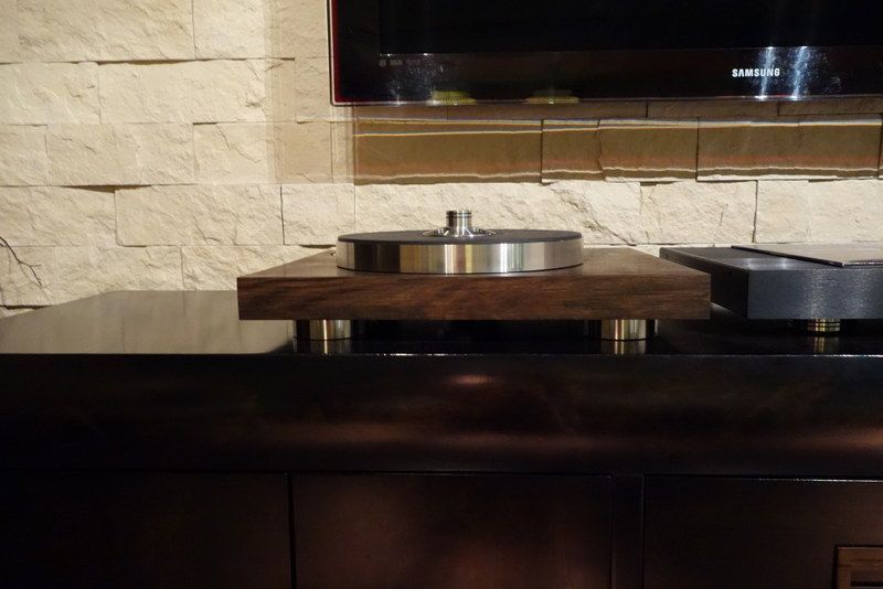

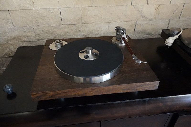

No pięknie Panie pięknie.
A nie zastanawiałeś się nad jakąś matą? Czy ona jest tylko uciekła jak było robione zdjęcie?
W każdym razie dobra robota.
Pozdrawiam,Paweł

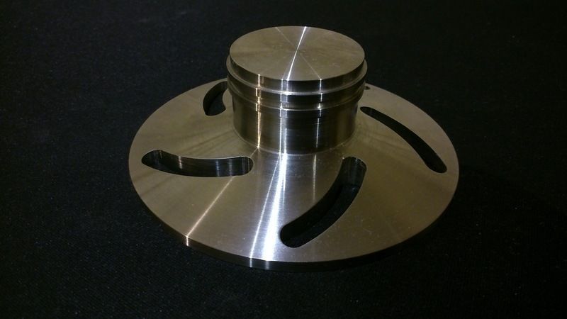

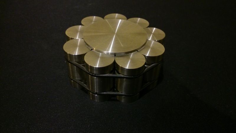

...a tu podrasowana szczoteczka do igły... :) , i docisk 18 - stokątny pięcioelementowy o wadze 900 g ,stal nierdzewna / brąz
