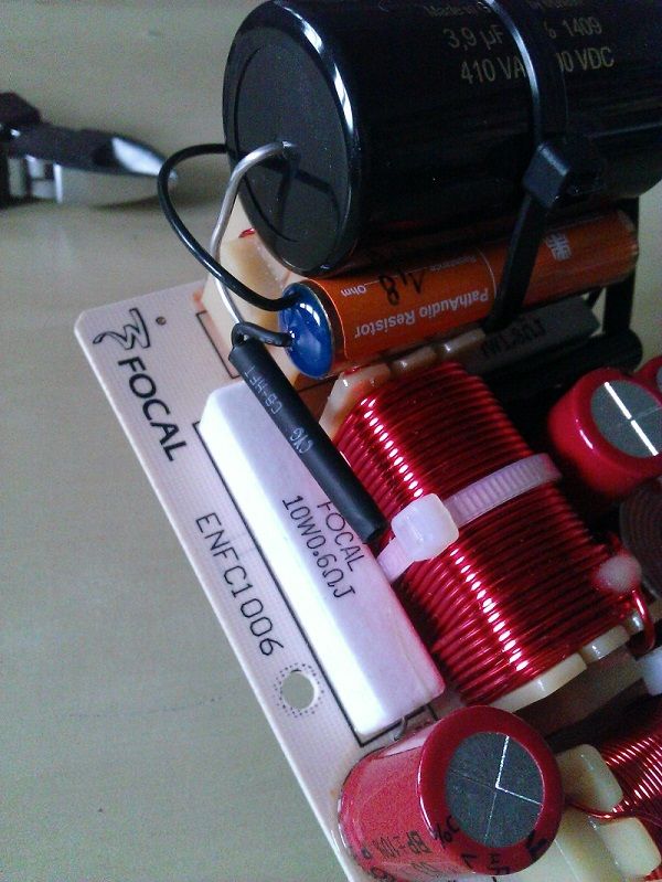

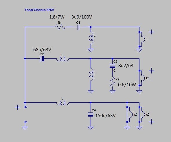

Chciałem się poradzić w kwestii wymiany elementów w zwrotnicy chorusów 826V - czy jest sens wymiany elementów w torze głośnika wysokotonowego (R1, C1)... chciałbym uzyskać bardziej finezyjną górę, choć niekoniecznie tłumiąc wysokie.
Jakieś propozycje? Np Mundorf Supreme, Jantzen Audio Superior? A co z reystorem?

R1 daj Path Audio a C1 Mundorf Supreme .
Będzie rozdzielczość i barwa .

Jakbyś sam pogrzebał to byś się sam przekonał ile daje wstawienie konda za 100zł w miejsce czegoś po 6zł .
A tu cała zwrotnica ne przekroczyła 100zł

@muda44 - tak właśnie myślałem, mundorf supreme. Jak to będzie krok w tyl, to zawsze mozna wrócić do elementów fabrycznych. Co polecasz zamiast pathaudio, bo drogie są ?

R1 i C1 wymienione, czas na wygrzanie ;)
