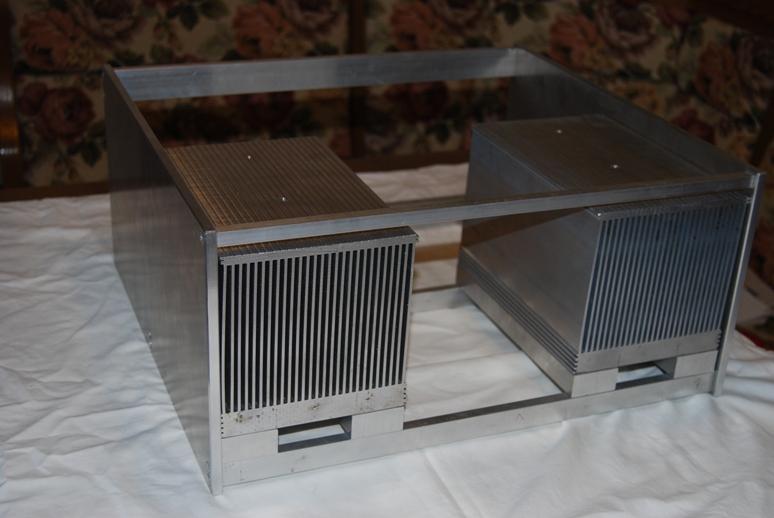

To ja zamieszczę postępy pracy przy krellu. Z tymi 70% chyba przesadziłem no ale cała konstrukcja obudowy już jest, trany już praktycznie można przykręcić do radiatorów. Brak przedniego i tylnego panela. Czy ktoś z kolegówmógłby poratować kawałkiemtextolitualbo bakielitu o wymiarach ok 20 x 20cm i grubości 5mm? A poniżej zdjęcia

Trzeba przyznać że niezły kloc z tego będzie. Już ciężko jest mi podnieść z samymi radiatorami a jak zamontuję trafa to będzie masakra.

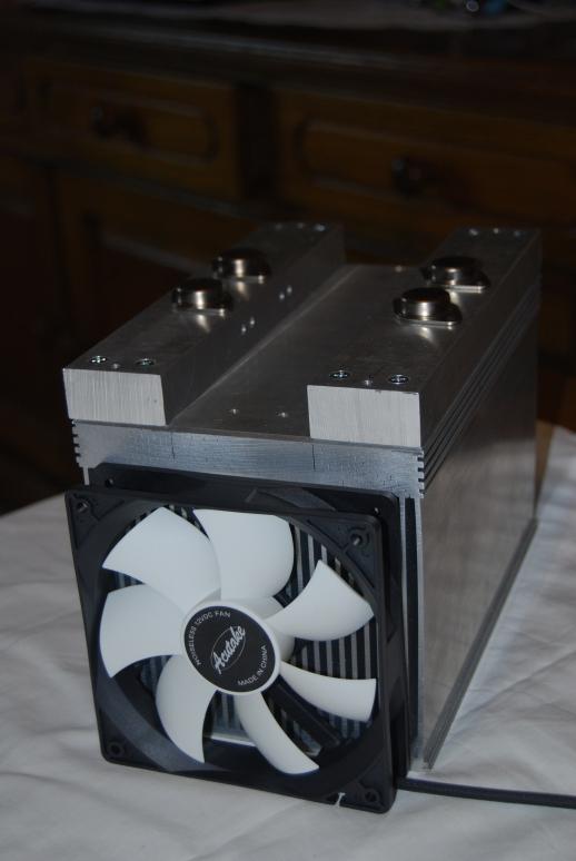

Z tym się trochę pobawiłem. Płaskowniki przewiercone są na wylot pod nóżki, następnie od boku dowierciłem się do istniejących otworów a pod spodem rozwierciłem wiertłem 7mm do takiej głębokości, żeby można było w te dziury zapakować tuleki bakielitowe po to żeby nóżki nie dotykały płaskownika i po to żeby cyna nie dotknęła aluminium jak będę lutował przewody . Mam nadzieje ze jasno wytłumaczyłem a jak nie spróbuje inaczej;)Rynienki nie ma. Płaskownik styka się z radiatorem całą powierzchnią poza 2 otworami fi 7mm
Oj miało być 4 otwory po 7mm. Przewody puszczę w teflonie więc nie będzie problemu. Będą dość cieńkie bo na jedną nóżkę idą rezystory a dokładniej nóżki rezystorów (trochę je pogrubię) a druga to baza - tutaj nie muszą być grube przewody:-)W takim układzie raczej nie będzieproblemu z odprowadzeniem ciepła. Na wentylatorach faktycznie jest made in china ale ustrojstwo jest baaaaardzo ciche. Naprawdę się zdziwiłem. Przy 12V słychać szum powietrza po przyłożeniu ucha na odległość 10cm a mam sterownik z czujnikiem temp i założę się że będzie na dużo niższym napięciu pracował.
Teraz właściwie robię blachy do umocowania transformatorów no i kondy trzeba spiąć - dlatego proszę kogoś o poratowanie bakielitem/textolitem. Juz nie mogę się doczekać jak odpalę tego kolosa.
Radiatory kupiłem na allegro:-)
Panowie zakładacie do swojego krella zabezpieczenie termiczne?Tak sie zastanawiam czy by sie nie przydało na wypadek jakby jeden z wentylatorów się zepsuł. Mam układ regulacji obrotów z czujnikiem temp z AVT i zastanawiam się jakby to wykorzystać żeby 50 dodatkowych układów nie montować. Macie jakies sprawdzone układy?
