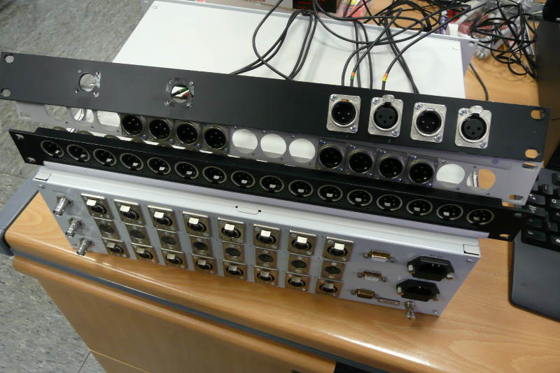

Aha panowie poniewaz przegladalem dzis zdjecia w swoim aparacie to przypomnial mi
sie jeszcze jeden temat...
Poniewaz dzien realizacji naszej dostawy jest zdecydowanie blizej niz dalej to
chcialbym to zrealizowac jak zawsze za pomoca kuriera i jak moze niektorym tu
wiadomo z reguly najnizsza waga paczki podlegajaca oplacie to ok 20gbp/20kg wiec
tak sobie pomyslalem ze elementy dla was raczej nie osiagna tej wagi i trzeba by
''dopelnic'' czyms fajnym ta paczke zeby nie placic za powietrze ;)
Mialem to pozniej umiescic w ''roznych kostkach do wziecia'' ale poniewaz
organizujemy tu wspolna akcje to mysle ze bardziej adekwatnym miejscem jest ten tu
wlasnie watek;)
Tak sie sklada ze bede mial troche zbednych juz mnie(juz tak duzo nie buduje
urzadzen jak kiedys;) elementow i podzespolow ktorymi chcialbym sie podzielic i
ktore moga z powodzeniem byc uzyte w DIY takich jak na fotkach ponizej, ale tez
plyt z elektronika pro na ktorych mozna znalezc nie malo ''tej''wimy i ''tych''
silvermica, phillips-ow MKT ''HQ'' ktorych chyba nie trzeba przedstawiac;) fajnych bardzo niskich (1U) ekranowanych transformatorow, troche radiatorow min. jak na fotce, elementow duralowych obudow itp. itd ;)))
gniazda xlr na fotkach to glownie ''neutrik'' i ''switchcraft'' tak ze mysle ze
przydatne;))
reasumujac mysle ze nie warto by bylo przesylac do was ''powietrza zza kanalu'' ;)
ale to tylko moja propozycja of course;)
pozdrowienia
Vuy
