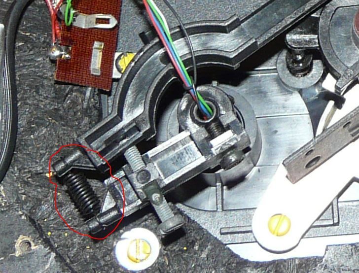

Wracając do tematu cały czas intryguje mnie sprężynka o której pisał leju666 wklej jakąś fotę może ona już straciła całkowicie swoje właściwości i wnosi więcej szkody niż pożytku. Kable rzeczywiście jak za długie mogą gdzieś o czym nie wiesz haczyć i ciągnąć ramię w jedną lub drugą stronę. Szczerze mówiąc (pisząc) nigdy nie spotkałem się ze sprężynkami w ramionach polskich gramofonów. Czasem występowały innych tanich gramofonach jako regulacja AS.

... Szczerze mówiąc (pisząc) nigdy nie spotkałem się ze sprężynkami w ramionach polskich gramofonów. Czasem występowały innych tanich gramofonach jako regulacja AS.
http://obrazki.elektroda.pl/2943530200_1305621705.jpg

Fakt, sprężynka jest fascynująca.

Łojejciu toż to technika 25 wieku. Jeśli to ustrojswo zostało ruszone to może być dosyć żmudny proces aby to wyregulować ale wykonalny.
Tylko, że ta śruba i sprężyna nie mają nic wspólnego ze ściąganiem ramienia z płyty. To są elementy regulacji tzw. włącznika prędkościowego, który zatrzymuje napęd i zwalnia podtrzymanie ramienia w pozycji opuszczonej, po dojściu igły do końca zapisu na płycie i "wjechaniu" igły na pusty rowek.
GM
Tak zgadza się. Nie będę tutaj mędrkował tylko czy nie jest tak że jak to całe ustrojswo jest zbyt mocno lub krzywo skręcone łącznie z tą małą śrubką która domyślam się że jakiś sposób trzyma kolumnę ranienia od spodu. To nie pozwala na swobodny ruch ramienia wokół swojej osi? Może tam jest jakiś zadzior albo coś krzywo siedzi i ciągnie ramię do zewnątrz skoro nie pomagają żadne regulacje?
Masz na myśli ten
wkręt?
Jeśli tak, to on mocuje dźwignie wyłącznika prędkościowego do środkowej tulei podstawy ramienia. Autor nic nie napisał, że demontował te dźwignie, a moim zdaniem, jedynie ich zbyt głębokie wsunięcie na tuleję podstawy ramienia, może wywołać dodatkowe opory ruchu ramienia.
Nie napisał również nic o tym, że demontował podstawę ramienia. Może gdy pokaże zdjęcie tego fragmentu konstrukcji swojego gramofonu, będzie można powiedzieć coś więcej.
GM
Tak właśnie ten wkręt mam na myśli.
Tak jak napisałeś ogólnie rzecz biorąc przyczyną może być złe spasowanie całego mechanizmu pod warunkiem że on był rozkręcany. No bo przecież jak inaczej wyjaśnić takie a nie inne zachowanie belki skoro nie pomagają żadne typowe regulacje? Przecież nie jest to jakiś super skomplikowany mechanizm.
