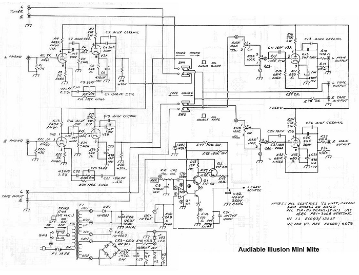

Poniżej dwa schematy które udało się znaleźć, wersji Modulus 1 i Mini Mite. Mozna zauważyć bardzo podobną topologię, oraz stosowane przez Audible zasilanie anodowe oparte o aplkację leciwego uA723.
A może znajdzie się ktoś kto podjąłby się wykonania prototypu PCB opartego na tej topologii układowej.
Zaloguj się, aby zobaczyć treść (możliwe logowanie za pomocą ) post-24931-0-37218500-1429834703_thumb.jpg
Z Accuphase E-450 może i będzie grał dobrze bo tam jest specyficzna regulacja głośności. Ale z innymi może być różnie bo to pre liniowe niestety ma sporą impedancję wyjściową. Pre liniowe (wzmocnienie 26 dB czyli 20 razy) dostosowane jest tylko do tego konkretnego pre phono, które ma małe wzmocnienie. I na dodatek korekcja charakterystyki RIAA w sprzężeniu zwrotnym. Dzisiaj raczej już w odwrocie takie rozwiązanie a szczególnie na lampach. Jeśli podłączysz CD czy inne wysokonapięciowe źródło sygnału muzycznego do tego pre liniowego to licz się z tym, że ciche słuchanie będzie niemożliwe nawet na małym wychyleniu potencjometru. A wymagania odnośnie potencjometru też wzrosną (chodzi o współbieżność ścieżek potencjometru przy początkowym wychyleniu). Ogólnie to rozwiązanie z lat 70-tych gdy poziom wyjściowy różnych źródeł sygnału tj. magnetofonu, tunera i phono był wyrównany i dość niski (100-300 mV RMS). Nie twierdzę jednak, że nie może to dobrze grać.

Rozwiązanie typowe, jakość dźwięku raczej bez szału.
Gdyby zrezygnować w line amp kondensatora katodowego (470uF/16V) wzmocnienie zmniejszyłoby się nieco, poprawiła charakterystyka, ze względu na pojawienie się lokalnego sprzężenia zwrotnego.
Ale i tak (jak się domyślam) w line amp użyta jest jedna lampa dla obu kanałów.
Resztę wad wymienił kolega powyżej.
A - jeszcze :
Według karty katalogowej (
Zaloguj się, aby zobaczyć treść (możliwe logowanie za pomocą ) ) maksymalne napięcie anodowe dla lampy 6DJ8 we wzmacniaczu klasy A wynosi 130V.
Co do 261 V napięcia zasilania maiłbym wątpliwości czy lampa długo popracuje...
Lepsza byłaby E88CC, ma wyższe dopuszczalne napięcie anodowe.
Według karty katalogowej dla E88CC (
Zaloguj się, aby zobaczyć treść (możliwe logowanie za pomocą ) ) na stronie 6 podane są zniekształcenia dla tego typu aplikacji.
Wynoszą aż 7% - to dużo
