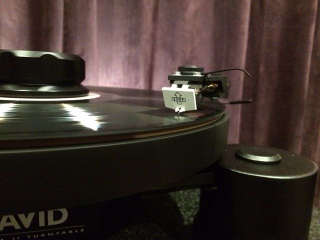

W końcu wróciła do mnie muzyka... jednak trzeba przyznać, że na analogu nie ma co oszczędzać... i niestety się sam o tym przekonałem...

Hi hi czyżbyś drogi Rollins wyrzucił clearaudio przez okno. Jeśli tak to mądra decyzja.Alleluja.

Prawie;)
