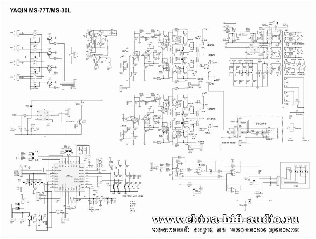

znalazłem niedawno w sieci schemat tego wzmacniacza, może się przyda. Jakie elementy według Was są najbardziej newralgiczne, są warte wymiany i w największym stopniu wpływają na dźwięk. Tam jest 8 kondensatorów 220nF, które w pierwszej kolejności wymienić. Mam ICEL MPW i ruskie K73-16.
Lepsza jakość:
Ja u siebie wymienialem dwa razy, pierwszym razem wsadzilem czerwone jantzeny a drugim mundorfy Mcup supreme silver gold oil, oczywiscie na mundorfach jest lepiej ale biorac pod uwage cena/jakosc to jantzen jest nie do pobicia.
