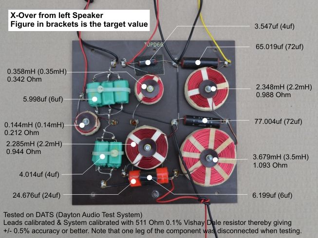

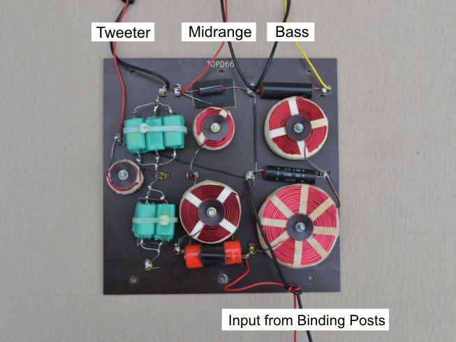

oryginalna zwrotnica: post-24767-0-13416700-1436220557_thumb.jpg, foto z netu, ale u mnie podobnie: post-24767-0-94705800-1436220683_thumb.jpg post-24767-0-84186200-1436224622_thumb.jpg

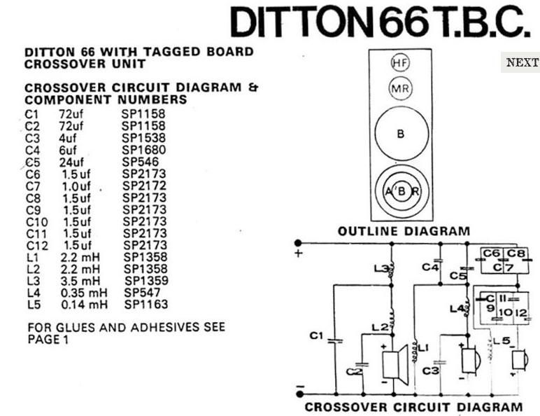

schemat oryginalnej zwrotnicy: post-24767-0-93211900-1436221013_thumb.jpg, więcej szczegółów

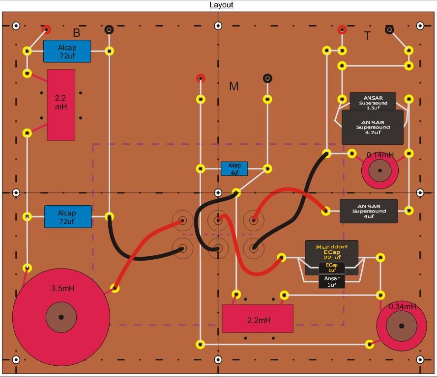

Pominąłbym jedynie podział na tri-wiring (czy już jednak iśc za ciosem?), dodał natomiast nowe cewki- własnoręcznie nawinięte! Skonstruowałem już nawet w tym celu prostą elektryczną nawijarkę z wyciskarki do cytrusów :)- próby na cienkim drucie wypadły znakomicie, nie wiem jak będzie z drutem grubości 1mm, czy silnik podoła, ale jestem dobrej myśli. Potrzebuję tylko jednej fachowej porady- mianowicie wyciskarka działa tak, że po każdym wciścnięciu włącznika zmieniają się obroty silnika, a chciałbym żeby były tylko w jedną stronę, czy da sie to łatwo załatwić przelutowując jakoś kabelki? tak to wygląda: post-24767-0-49248000-1436221941_thumb.jpg; włącznik między brązowym a czarnym rozlutowanym przewodem przeniosłem do nożnego pedału, żeby mieć obie ręce wolne, nawijając cewki. Czytałem trochę o cewkach, wiem, że nie takie to proste i bez pomiarów się raczej nie obęjdzie, choć są różne kalkulatory ilości zwojów itp...tu na pewno będę jeszcze miał trochę pytań. Dodam jedynie,że cewki w tych kolumnach są naprawdę marnie wykonane- bardzo luźne zwoje, nierówne, a przecież mają one spory wpływ na jakość dźwięku, z tego co piszą
Czy ktoś mógłby fachowym okiem spojrzeć na schemat tej nowej zwrotnicy i coś poradzić, czy ma to sens, tj. układ zwrotnic i dobór kondensatorów, czy może coś jeszce zmienić? A może jednak pójść śladem pierwszego projektu?

Jeszcze raz przeanalizowałem wątek z drugiego projektu i wydaję mi się, że na początek pozostanę przy oryginalnym układzie zwrotnicy oraz zaproponowanych kondach, jak poniżej:
z tym że zamiast Mundorfa też Alcap Low Loss 24uF+6uF, Mundorfy ewentualnie kupię żeby porównać i przekonać się nausznie, czy ja takie różnice słyszę :)

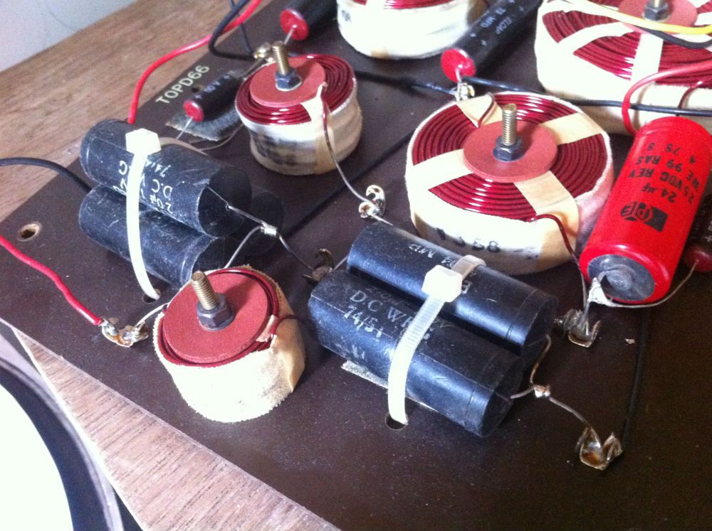

Kondensatory w Ditton 66, za wyjatkiem tych na glosnikach wysoko tonowych, znacznie odbiegaja od parametrow (ponad 20%).
Spotkałem sie z opiniami, gdzie ludzie krytykuja wymiane starych elektrolitow na nowe polypropylenowe ze wzgledu na to ze nowe kondensatory maja duzo mniejsza wartosc ESR. Przez to ze wartosc jest mniejsza, stawiaja mniejszy opor a dany przetwornik gra troche glosniej w stosunku do innych, co negatywnie wplywa na balans dzwieku calej kolumny.
Jest to bzdura. Robilem pomiary na referencyjnym glosniku wysokotonowym zakladajac w szereg rozne kondesatory o takich samych wartosciach uF i mierzylem poziom sygnalu. Poziom sygnalu byl taki sam na najtanszych elektrolitach (wysokie ESR) jak i highendowych Jantzen Audio (niskie ESR).
Wiec zmiana starych elektrolitow na nowe kondensatory o niskim ESR nie zmienia balansu dzwieku.
Wracajac do Ditton 66, to wymiana oryginalnych kondensatorow na nowe o poprawnych paramatrach przynosi niesamowite korzyści. To, pierwsza z rzeczy, ktore polecam zrobic. Scena nabiera glebi, pojawia sie wiecej detali, zaczyna robic sie przyjemnie :).
Z cewkami to juz troche inna sprawa. Rezystancja cewek wplywa na ilosc sygnalu, ktora dochodzi do przetwornika a co za tym idzie, wstawiajac nowe cewki z grubszego drutu i nizsza rezystancja mozemy sprawic ze glosnik niskotonowy bedzie dostawal wiecej sygnalu niz zakladal producent a przez to gral glosniej w stosunku do calej reszty. No coz, zwsze mozna ratowac sie nieindukcyjnymi opornikami dużej mocy.
Ja na poczatek polecam wymiane kondensatorow i posluchanie. Nie musza byc drogie, wazne zeby mialy takie same parametry jak na schemacie producenta. Bo prawda jest taka, ze mozna wlozyc naprawde duzo pracy we wszystko ale nie wszystko przynosci korzyści współmierne do nakladu pracy i finansow.

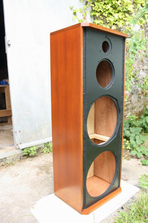

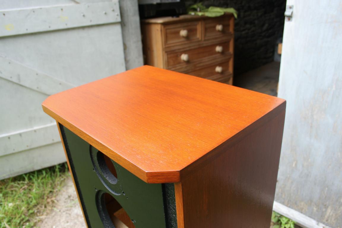

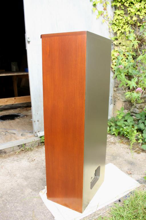

Malowanie zakończone, tak to wygląda :)
post-24767-0-58686100-1436787671_thumb.jpg post-24767-0-16236600-1436787690_thumb.jpg post-24767-0-85146200-1436787703_thumb.jpg
Pozdrawiam,
Paweł

PS. kolumny wyglądają całkiem fajnie; nówka sztuka ;-)
