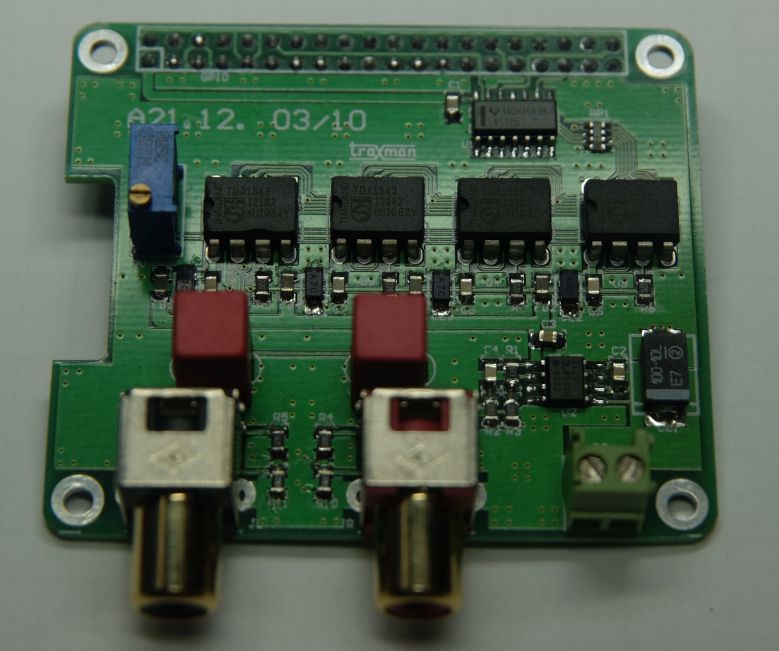

Skończyłem daca na TDA1543, czyli NOS DAC dla PI.
Gra, ciekawa alternatywa dla PCM5102a i lubiących dłubać.
A teraz czas na Combo czyli DAC+SPDIF w jednym.
Edytowane przez traxman
Prezentuje się doskonale, można poprosić więcej szczegółów technicznych.

Gość traxman
4xTDA1543 zasilanie 6V + niskoszumny stabilizator (zasilanie z zewnętrznego stabilizatora 6.5-7.5V/0.5A), interfejs I2S zgodny z driverami hifiberry-dac.
